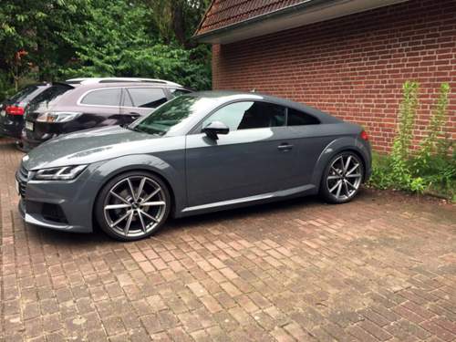

Ok ich glaub es dir. Laut den Fotos zieht es durch die extrem breiten Felgen den Reifen, dadurch wird der benötigte Freigang der Reifen ermöglicht, und das trotz der anständigen Tieferlegung. Vorne stehen die Felgen bereits einige Millimeter über (so erkenne ich das halt auf den Fotos.)
Aber sieht schon extrem aus, gefällt mir!
Also über Geschmack soll mann ja nicht streiten, aber mir wäre das extreme ziehen des Reifen etwas zu viel.
Ich fahre 245/30/20 auf der 9x20 Et 40 hier zieht sich der Reifen auch aber noch lange nicht so extrem
Sonst ein Top-TTRS (auch die Tiefe)....😁
es kommt aber auch immer darauf an,welcher reifen (hersteller) montiert ist...
@Phil1977 schrieb am 25. April 2017 um 14:32:41 Uhr:
Montiert habe ich 255/30/20er Pirelli P-Zero auf der Felge. Hatte zuerst 245/30/20er Goodyear Eagle F1 ASYMMETRIC montiert, aber das war mir auch zu extrem. Denke bei 255er auf 9,5" und 245er auf 9" sollte bei gleichem Gummi kein Unterschied sein.

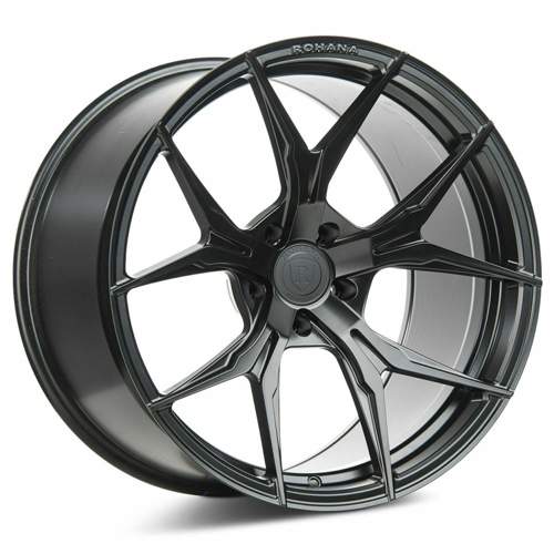

Was haltet ihr von den Rohana RFX5 für den TT?
Nach der Reparatur sollen meine Serien 20" Felgen diesen weichen.
Würdet ihr wieder auf 20x9 gehen oder 19x8,5?/19x9,5?

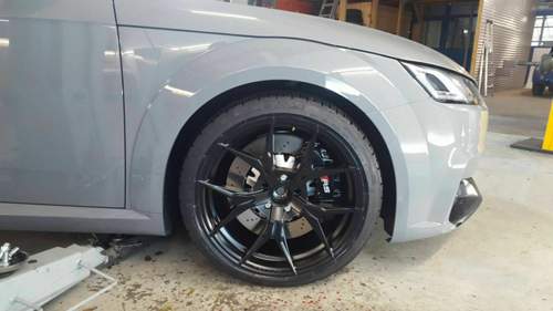

Die Jungs von Project Blackout haben diese ja wie folgt auf ihrem TTRS montiert:
Vorne 19x8.5 245/35
Hinten 19x9.5 255/35
TTRS Bilder © by Blackout1200

Rohana RFX5
Rohana TTRS
Sehen top aus
diese Felgen könnte ich mir auch gut als Winterfelgen vorstellen...
