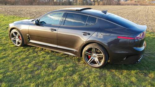

So... Am Freitag beim TÜV die Borbet XRT gemäß §21 StVZO abnehmen lassen. Eine angenehme Atmosphäre. Kompetent und genau aber nicht überheblich. Wow... ich hätte es mir schlimmer vorgestellt, da die hintere Kombi doch schon sehr knapp außen steht. Aber alles OK!
Vorne BORBET XRT-8,5/19 mit ET 35 auf 225/40/19 und hinten BORBET XRT-9,5/19 mit ET 40 auf 255/35/19.
Ich bin sehr zufrieden ;o)

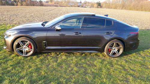

Hi, kannst du mal bitte ein Foto von der Seite machen? Danke?
Auf dieser Seite hier kann man sich verschiedene Räder am Stinger 'anschauen', da sind auch die Borbet XRT dabei, nzi.
Hier ein paar "Seitenbilder" der Borbet XRT am Stinger 😉
Borbet XRT 1
Borbet XRT 2
Borbet XRT 3
Sehen super aus!

Ich hatte auf meinem 3er BMW die 313Performance-Felgen in 19" und daher ähnliche für den Stinger gesucht. Die XRT kamen denen am nächsten und so wurden diese es. Mit den mir zur Verfügung stehenden Unterlagen zum TÜV, ein Vorab-Gespräch zur grundsätzlichen Machbarkeit geführt und dann bestellt.
