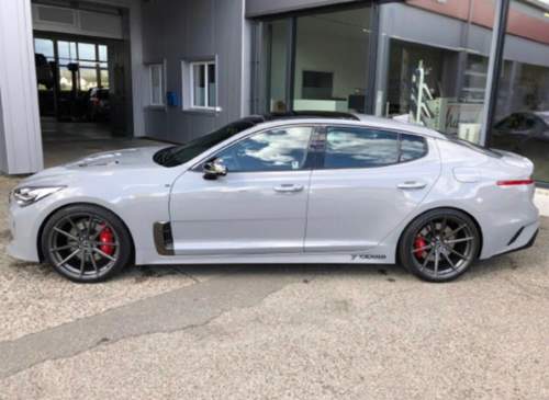

Ich gründe in diesen Sinne mal ein neuen Post.
Also Kia hat ja an sich eine Lochgröße von 5x114,3.
Da findet man schwer im Netz schöne Felgen.
Bei der Größe 5x112 ist im Netz eine Masse an aus Wahl.
Vielleicht beschäftigt sich der ein oder andere Felgenringadapter Platten von 5x114,3 auf 5x112 um zurüsten.
Schreibt mal wie und was ihr gemacht habt Zecks Eintragung und eure Felgen die ihr denkt zu Montieren.
Wer passende Felgen hinzufügen möchte... Bitte:
Auflistung von passenden Felgen für den V6/AWD. Nur Felgen mit verschiedenen ETs für VA und HA.
Und nur mit Gutachten/ABE.
Immer nur Mischbereifung.

Hallo ich habe mir die MAK Speziale 19" Zoll 8.5 ET30 in Glanz Schwarz mit Original Reifen aufgezogen.
Durch die Einpresstiefe von 30 kommt die Felger viel stärker raus.
Img-3370
Img-3376
Wow... 16mm weiter raus. Sieht klasse aus!!
ABE? oder Einzelabnahme?
ABE und muss natürlich eingetragen werden.
Werde erst nach Ostern zum TÜV fahren....
Es schleift nichts und er sitzt auch nicht auf....

Rein theoretisch dürfte der Umfang der Reifen sich ja nicht ändern, sonst müsste der Tacho angeglichen werden.
Also ist nur die ET der springende Punkt.. , oder sehe ich das falsch ?

doch das geht. Die Reifenflanken ziehen sich halt unterschiedlich je nach Reifenbreite. Aber bei dieser Mischbereifung ist der Unterschied nicht so riesig.
Die Kia Felgen sind zwar unterschiedlich, das muss man aber bei Zubehör Felgen nicht unbedingt genauso machen.
