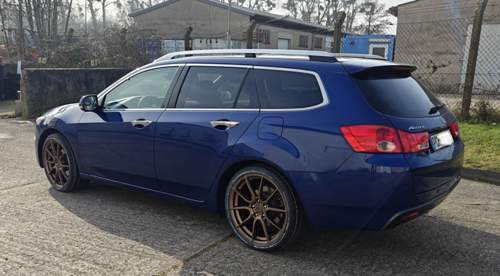

Moin, ich habe mir einen gebrauchten Stinger in Deep Chroma Blue EZ 2018 2.0l 256PS gekauft. Nachdem ich jetzt 12 Jahre meinen Honda Accord Diesel gefahren bin, musste mal was neues her. Grade da ich jetzt nur noch ca. 7000-9000Km im Jahr fahre, war der Diesel überflüssig. Ich hatte mir im Frühjahr noch einen neuen Felgensatz mit Reifen für den Honda gekauft (TEC GT-Race-I in Bronze 8.5 x 19 Radlast 650KG auf aktuell 245/35/R19). Mein erster Gedanke war, einfach die Felgen vom Honda 1:1 für vorne nehmen, also die 245 + Reifensensoren und hinten dann breitere 265/30/19 zu fahren. Oder kann mal alternativ auch die 245er weiterfahren ? Ich habe jetzt schon 10 Seiten gelesen und bin immer noch nicht wirklich schlauer. Hat das jemand vielleicht schon so montiert ?

Was sagt denn das Gutachten für die Felgen?
@MadMax schrieb am 28. Juni 2024 um 14:44:39 Uhr:
Da ist der Stinger nicht aufgelistet, daher müsste ich das via Einzelabnahme machen lassen.
