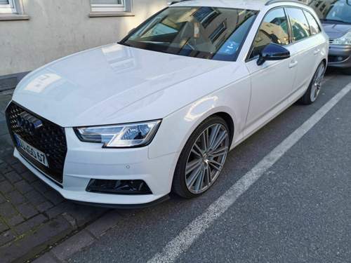

Ich verfolge seit einiger Zeit die Beiträge hier und und würde gerne mal Euren Rat und Meinung zu meinem anstehenden Projekt einholen.
Habe mir letzte Woche einen A4 b9 Avant 3,0 tdi quattro zugelegt. Im Moment reist er auf 18 Zoll und 245 Bereifung ( siehe Bild 3)
Ich würde gerne die GMP Gunner in 20 Zoll draufziehen. Da der b9 ja sehr hochgebockt ist würde ich ihn noch gerne dezent tieferlegen mittels eibach Federn. Verbaut ist das Dynamik Fahrwerk.
Zu welcher ET würdet Ihr mir raten damit die Felgen bündig bzw fast bündig mit dem radkasten stehen und welche reifendimensionen damit noch Komfort übrig bleibt.
Freue mich über Eure Meinung ??

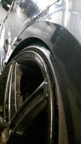

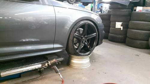

Meiner Meinung wird das mit einem 255er nicht gehen. Die 9,5 mit ET 40 und 245er könnte gehen. Hab mal ein paar Bilder angefügt. Das war eine 9x20 ET 28 mit einem 235-35-20. Das ganze im verschränkten Zustand. War nur zur Probe mit einer beschädigten Felge. Der Reifen lag hinten voll an der Innenverkleidung an.
Bild 1
Bild 2
Bild 3
