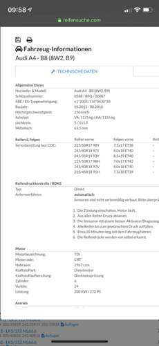

Hmm... also in meinen COC-Papieren geht es maximal bis 19Zoll.
Gibts da ein Update dazu? Kann mir das jemand schicken?
Im Anhang ein Bild der COC-Papiere.

Beim Gutachten der Felge (https://cdn.tiresleader.com/.../366-0034-16-WIRD-ON-6-8-001.pdf)
Sieht man auf Seite 2 in der 5 Spalte... also dem letzten A4 Model... das nur 225/35 und 245/30 95Y gefahren werden darf... warum?! Es gibt nur ganz wenige 245/30 95y und dann alles so Chinaböller... das versteh ich nicht. Bei jedem anderen a4/s4 sind die 255er dabei...
Ich fahre : A4 3.0TDI quattro Lim bj 06.17
Vielleicht kann mir das einer kurz mal erklären... bin jetzt wieder unsicher was ich denn fahren soll/muss...
Hast du unter 200kw?
Welchen LI brauchst du?
Das hast du noch nicht beantwortet. Dann würde klar werden ob du überhaupt einen 90Y Reifen fahren darfst.
Ich habe genau 200KW und Achslasten von (Fahrzeugschein 7.1/8.1 u. 7.2/8.2) 1175kg und 1155kg
Es geht nicht um einen 90Y Reifen würde gerne den 255/30 R20 92Y fahren steht ja aber nicht im Gutachten?!
der steht auf Seite 1 in deinem Gutachten.
Und selbst wenn er nicht darin stünde könntest du ihn über eine Einzelabnahme prüfen und eintragen lassen.
