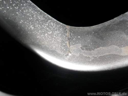

Hast Du eine gerissene?? Wenn ja, wird sie wahrscheinlich einen bekommen haben.. hast du ein Foto??
Grüße Matze
jop bilder wäre nicht schlecht

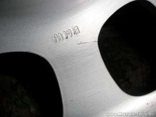

da haste
die Felge hatte nie Kontakt mit einer Bordsteinkante oder derben Schlaglöchern
und würde auch zu 80% nur auf der Autobahn genutzt
zu Qualität na ja halt eine Originale von BMW
mein Weltbild ist jetzt vollends hinüber

letzte Rettung wäre sie Wig zu schweißen musst se halt danach neu lackieren.
Bei so einem Riss kannste die weghaun.. aber die hat mit sicherheit einen bekommen..!!
BMW hat in den 80ern als erstes einen hohen Sicherheitsstandart bei Alufelgen eingeführt, es wird jede Felge geröngt oder per Ultraschall oder weiß ich wie genau untersucht bevor sie mit BMW Emblem ausgeliefert wird..

wie gesagt diese Felge hat mit sicherheit keine bekommen🙁
werde das Teil mal bei BMW vorbei bringen und fragen ob das normal ist😕

80.000 km ist nun noch nicht so die Welt ... sollte eine Felge ohne Bruch aushalten. Wobei Autobahnbelastung schon heftig ist ... deutlich heftiger als Bordsteine, die eher zu Lasten der Reifen gehen.
... einfach mal wertfrei an BMW schreiben und kund tun, dass Dir eine Felge gebrochen ist und was Du nun mit den restlichen drei Felgen machen solltest ... wegwerfen? Oder ob es die Möglichkeit die "an sich horwertigen" Felgen bei BMW mittels Ultraschall auf Microrisse hin untersuchen zu lassen und "ob es Dich denn was kosten wird". Du schreibst dann noch, dass es "schade wäre" die BMW-Felgen nach dieser Zeit wegzuwerfen, das würde nicht Deiner Erwartungshaltung entsprechen ... oder so ein blabla ...
Auf keinen Fall ausfallend schreiben, was das für ein Schrott wäre, dass Du nun die Marke wechseln würdest oder was auch immer - sachlich, freundlich und bestimmt bleiben und klar Dein Ziel formulieren:
- Prüfung der verbleibenden drei Felgen
- Reparaturmöglichkeit des Schadens
Einen gratis-Ersatz wirst Du kaum bekommen, es sei denn Du versuchst auf "Herstellfehler" zu spielen und diesen auch direkt ins Spiel zu bringen. Dazu unterstellst Du einfach, dass der Schaden aufgrund der Korrosion schon länger besteht - womöglich sogar schon "immer" ... Du fragst in wiefern die Felgen vor Auslieferung auf Qualität geprüft werden und so ...
... von einer Reparatur rate ich ab. Bevor geschweißt wird, muss der Riss komplett geöffnet und gereinigt werden, dann muss der gesamte Riss auch im Materialinneren verschlossen werden. Wird nur außen geschweißt, dann reißt die Felge bald wieder.
Daher: Kernschrott, bitte wegwerfen.
