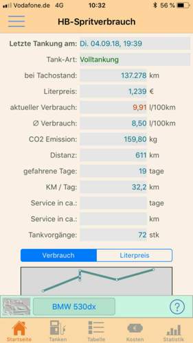

Hier mein persönlicher Spritmonitor über 72 Volltankungen und ca. 50.000km selbstgefahrenen Kilometern.

wo tankst du für 123.9 Cent????
Einfach mal Benzinpreise App benutzen z.B. vom ADAC und dann mal die Preise beobachten. Ist ja mittlerweile wie an der Börse. Die Preise ändern sich mindestens fünf mal am Tag.
