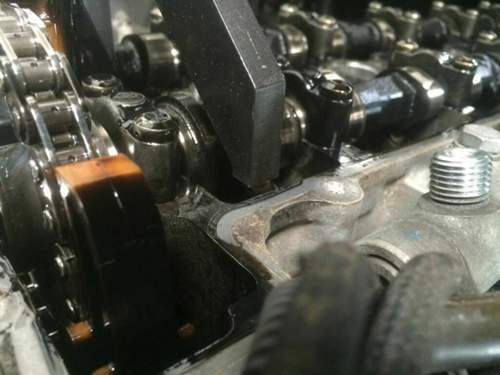

Heute wurde der Ventildeckel abgenommen -> Nockenwellenlager und Schlepphebel ohne offensichtliche Probleme, A B E R: beim Abstecken der Steuerzeiten (zwischen KW und NW) ergab sich eine Abweichung.
Siehe Foto. Die NW-Lehre liegt Einlassseitig nicht auf dem ZK auf. Könnte ein Zahn sein, muss aber nicht.
Gibt es bekannte Fälle am M57D25 von übergesprungenen Steuerketten?
Sind anderweitige Kettentriebsprobleme bekannt (gelängte Ketten, verschlissene Schienen, defekte Kettenspanner) ??
Seltsam ist, dass kein Fehlereintrag im MSG auftaucht. Die Abweichung sollte eigentlich dedektiert werden.
Wie auch immer, morgen werden die Steuerzeiten wieder korrekt eingestellt und dann gibt es einen Probelauf.

Steuerzeiten korrigiert, Probelauf -> keine spürbare Verbesserung, Steuerzeiten erneut überprüft (evtl. Überspringer) und für i.O. befunden -> Vermutung dass die Abweichung (siehe Foto) über die Laufzeit (Kettenlängung, Schienenverschleiß usw. kam, wie auch immer das Problem besteht weiter

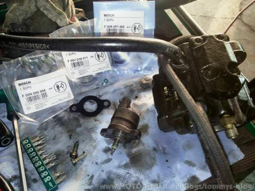

Jetzt zum Stand der Dinge: Hochdruckpumpe ausgebaut und zu einer Firma in Tönisvorst geschickt, die sich darauf spezialisiert hat. Pumpe wurde dort geöffnet und siehe da einer der drei Stößel/Kolben war nicht frei beweglich.
Morgen Kommt die neue Pumpe und das Einbau-Ergebnis mit Spannung erwartet :-)
cheerio
Und an Tommy, sorry aber wenn du alles gelesen hättest, wüßtest du das Messungen ohne Ende gemacht wurden.
Das Auto war bei BOSCH, BMW -> die Leute sind alle nicht blöd und du solltest wissen das dort entsprechende Diagnose-Technik verfügbar.
Wenn die Bosch-Jungs mit Manometer messen ist das ja ganz toll (frag mich wo die das eingeschraubt haben??), bringt aber nix wenn man die Soll-Werte vom Motorsteuergerät im jeweiligen Moment nicht kennt. Und wenn die Pumpe einen Schuss hat, hat er mit Sicherheit seine Soll-Werte nicht mehr erreicht, was man bei der Manometerfahrt aber eben nicht sieht. Da sieht man nur "joah, macht Druck" aber nicht wo er welchen Druck haben sollte und wieviel in dem Moment anliegen müsste.
Bei einer Fahrt mit einem mobilen Diagnosesystem sieht man dagegen die Soll- und Ist-Werte im direkten Vergleich und in Echtzeit sowie das Tastverhältnis vom Raildruckregelventil (welches ggf. viel weiter aufmachen musste um den einen Kolben zu kompensieren).
Das war das was ich damit sagen wollte. Ich hab schon gelesen dass sie gemessen haben, nur eben nicht zweckmäßig. Nicht persönlich nehmen, das ist eher Schuld der Werkstatt. 🙂
Freu mich aber dass der Fehler letztlich gefunden wurde. Sollten sie nur die Pumpe tauschen, dein altes Druckregelventil aber weiterverwenden, lass gleich den kleinen Dicht- und Stützring (plus neue Flanschdichtung) an selbigem erneuern, kostet keine 15 Euro!
Teilenummern siehe Bild im Anhang, weitere Infos und Fotos dazu in meinem Blog im ersten Beitrag vom Motorumbau: https://www.motor-talk.de/blogs/tommys-blog
