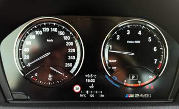

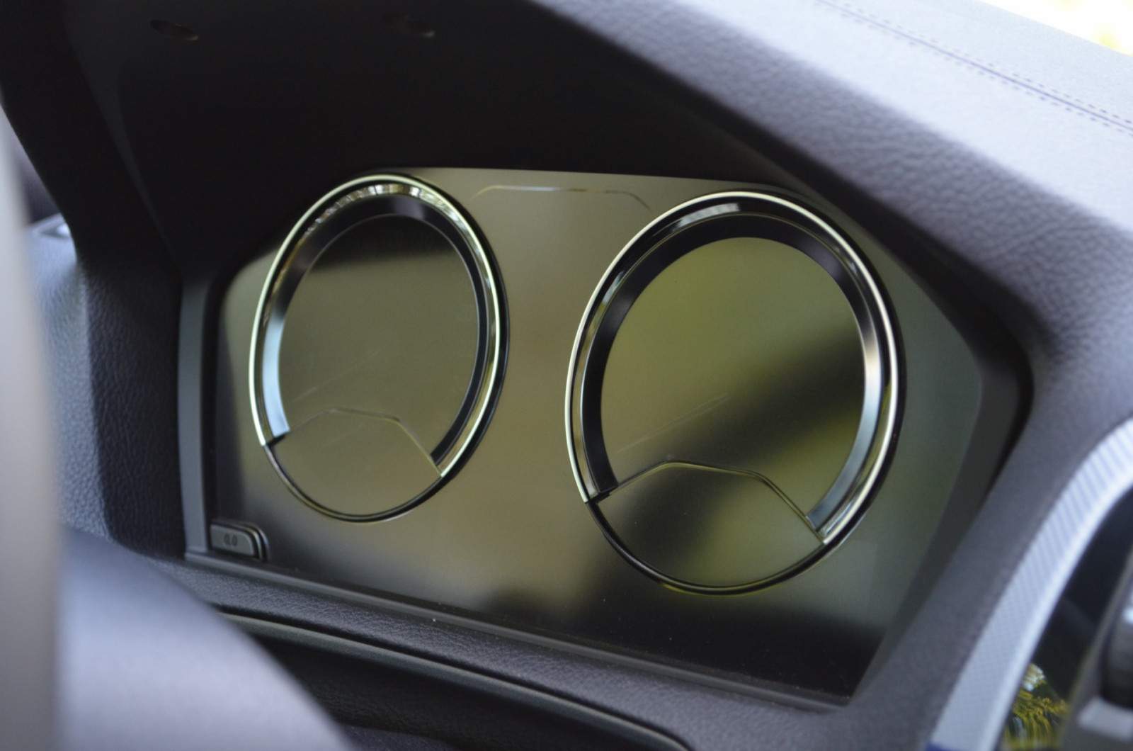

Die Lösung: neuer Tacho vom M2
Es gibt beim M2 LCI zwei Tachos, den vom OG M2 mit N55 und den vom Competition / CS M2 mit S55. Verbaut wurde der vom OG M2 mit N55. Wieso nicht der vom Competition / CS? Weil mich dort drei Dinge störten:
1. Die Ziffern sind nicht mehr die klassischen sondern so komisch eckige. Gefiel mir einfach gar nicht.
2. Der Drehzahlmesser geht bis 8500 statt 7500 U/Min., die Gesamtskalierung ist damit etwas kleiner im genutzten Drehzahlbereich. Auch der rote Bereich fängt viel später an. Beim N55 M2 passt beides und ist identisch zum B58 (roter Bereich ab 7000 U/Min.).
3. Der Tacho vom M2 Competition / CS hat "M2" im Drehzahlmesser stehen, der vom OG M2 hat nur ein "M". Da ich keinen M2 habe, möchte ich dort natürlich auch nicht M2 stehen haben.
Einbau, Codierung und Fazit
Viel gibt es da nicht zu schreiben, der Tacho wurde eingebaut und über den Fahrzeugauftrag codiert. Alle Funktionen die der originale Tacho hatte, besitzt der neue ebenfalls. Es hat sich, bis auf die Skalierung der Geschwindigkeit, nichts geändert. Die Tachonadeln sind nun immer rot, ich fand weiß am Tag eigentlich nicht schlecht aber sei es drum. Hinsichtlich der "krummen" Zahlen über 120 km/h hat sich mein Monk anfangs etwas gesträubt, das ist am Ende aber einfach nur Gewohnheitssache. Die M2-Tachos mit Meilen haben eine klassische 20er Skalierung bis 180 mph. Das wäre schön gewesen aber naja.. :)
Ich hänge noch ein paar Fotos an, auch vom CS Tacho zum Vergleich.

Originaler Tacho (Abblendlicht aus)Originaler Tacho (Abblendlicht aus)
Originaler Tacho (Abblendlicht an)Originaler Tacho (Abblendlicht an)
Neuer M2-TachoNeuer M2-Tacho
Neuer M2-Tacho (Abblendlicht aus)Neuer M2-Tacho (Abblendlicht aus)
Neuer M2-Tacho (Abblendlicht an)Neuer M2-Tacho (Abblendlicht an)
Zum Vergleich, Tacho vom M2 Competition / CSZum Vergleich, Tacho vom M2 Competition / CS
Black Panel Tacho (Zündung aus)Black Panel Tacho (Zündung aus)
Black Panel Tacho (BMW Prospektfoto ohne dunkle Scheibe)Black Panel Tacho (BMW Prospektfoto ohne dunkle Scheibe)

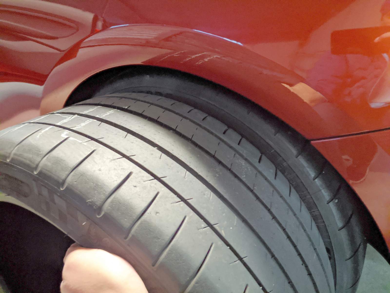

Mein 2er Coupe hatte in den letzten Monaten u.a. auch einige Fahrwerksmodifikationen erhalten. Damit wurden diverse Dinge ausgemerzt und das Fahrzeug fährt seit dem "wie auf Schienen", auch bei Autobahngeschwindigkeiten um die 300 km/h.

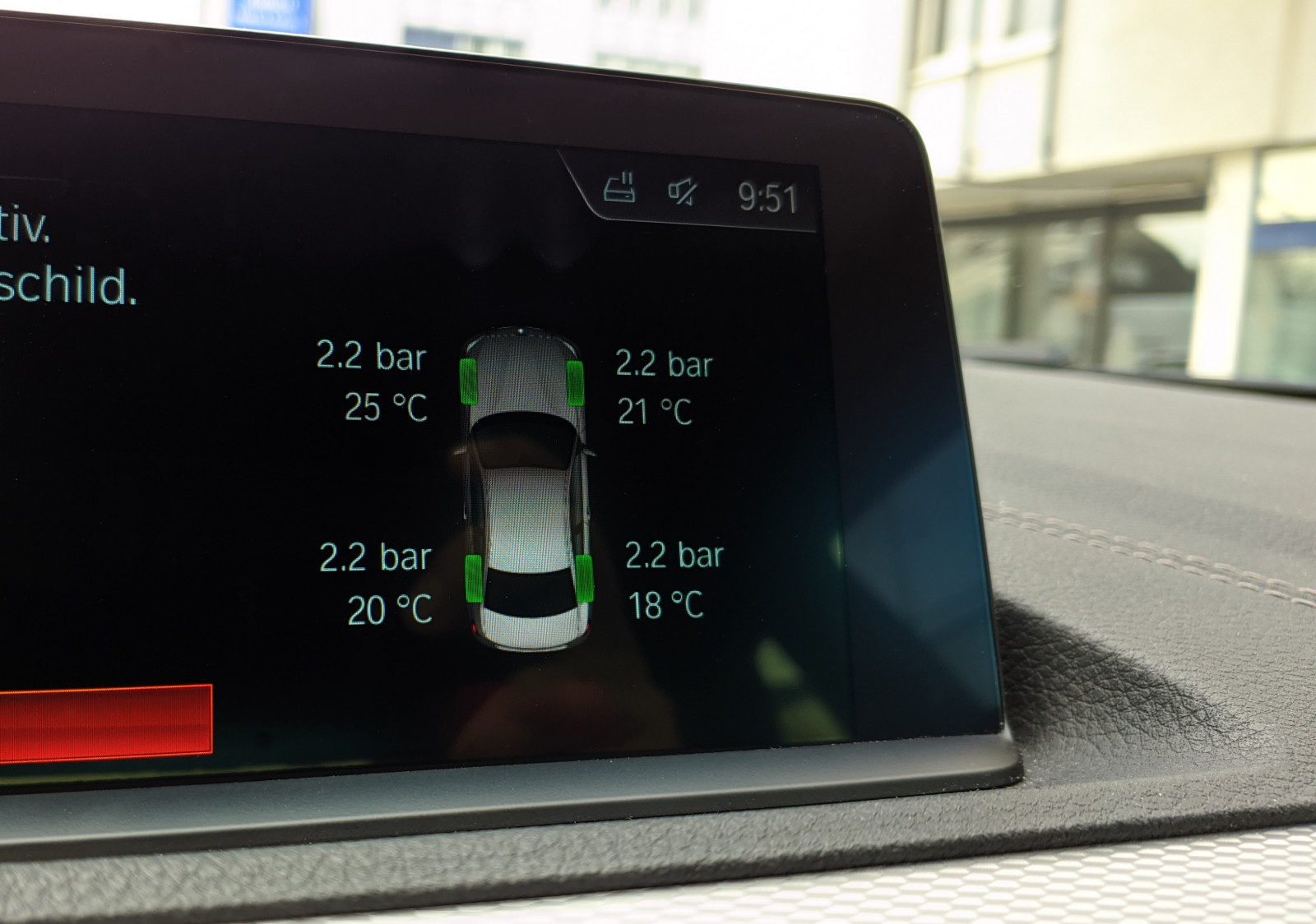

Nun nähern wir uns ja so langsam dem Winteranfang und ich habe daher vor 1,5 Wochen die Winterräder montieren lassen. Diese wurden 2021 bei Bestellung des Fahrzeugs zusätzlich mit dazu geordert (Sonderausstattung "0934 Winterreifen auf Leichtmetallräder"). Es handelt sich um Pirelli Winter 240 SottoZero Serie II * (mit BMW Freigabe) in 225/40 R18 92V XL auf 7,5x18 Zoll Felgen mit ET45. Im Übrigen sehr schöne Felgen wie ich finde (Doppelspeiche 385 in Reflexsilber).
Nach Montage der Räder bin ich am nächsten Morgen zur Tankstelle gefahren, die nur ein paar hundert Meter entfernt ist, und habe den Kaltluftdruck (2,3 VA / 2,4 HA) eingestellt, danach das Reifendrucksystem neu initialisiert und bin eine kleine Runde gefahren bis der Vorgang abgeschlossen war. Fuhr sich soweit gut, man merkte aber da schon dass die Runflat-Reifen deutlich härter federten. Im Vergleich zu den Michelin Pilot Super Sport im Sommer lag das Auto eine ganze Ecke härter, war aber noch i.O. Ich würde sagen damit lag er wieder wie mit dem originalen M-Fahrwerk.
Die folgenden Tage bin ich Stadt- und Überlandstrecken gefahren und hatte keinerlei Probleme (bin da aber auch nicht einmal etwas mehr Gaspedalstellung gefahren). Bis ich am letzten Wochenende mit einer Freundin zu einem weiter entfernten Weihnachtsmarkt fuhr. Nachdem ich sie spät Abends Daheim abgeliefert hatte ging es nach Hause, dieses mal über die Autobahn. Ist minimal länger aber entspannter zu fahren. Draußen waren es 5 Grad und es war trocken. Die Winterreifen hatten allesamt 22 bis 26 Grad Temperatur, der Reifendruck lag bei 2,6 Bar rundherum. Ich fuhr auf die Autobahn auf und wollte von ca. 60 km/h auf eine angenehme Geschwindigkeit von ~ 160 km/h durchbeschleunigen mit ca. 50 % Pedalstellung.
Was dann passierte, hatte ich nicht erwartet. Sobald ich am Gas war, eierte das ganze Fahrzeug hin und her, mein DSC Lämpchen war am Dauerblinken. Ich reduzierte das Gas etwas auf ca. 1/3tel und die Kiste schwamm immer mehr, je schneller ich wurde. Bei 160 km/h ohne Gas rollte er einigermaßen gerade aus, wenn man aber wieder etwas Gas gab, fühlte es sich an wie auf Glatteis, die Front wollte am liebsten 90 Grad nach links oder rechts abbiegen, ebenso das Heck. Das DSC war weiterhin am Dauerblinken. Ich habe mich dann einmal mit Halbgas und permanenten links / rechts Lenkkorrekturen (um in der Spur zu bleiben) bis auf 220 km/h hochgearbeitet, da wurde das Schlingern sehr grenzwertig. Ich bin also vom Gas und habe ihn ausrollen lassen.
WAS war hier gerade passiert? Ich hatte ein Fahrverhalten wie dieses noch nie erlebt. 2004 war bei meinem Calibra V6 mal der hintere rechte Dämpfer defekt, da hatte man beim starken Bremsen das Gefühl das Heck will abbiegen und man musste gegenlenken. Der BMW hat aber ein nagelneues und sehr sauber eingestelltes Fahrwerk. Es blieb also nur ein Übeltäter übrig..

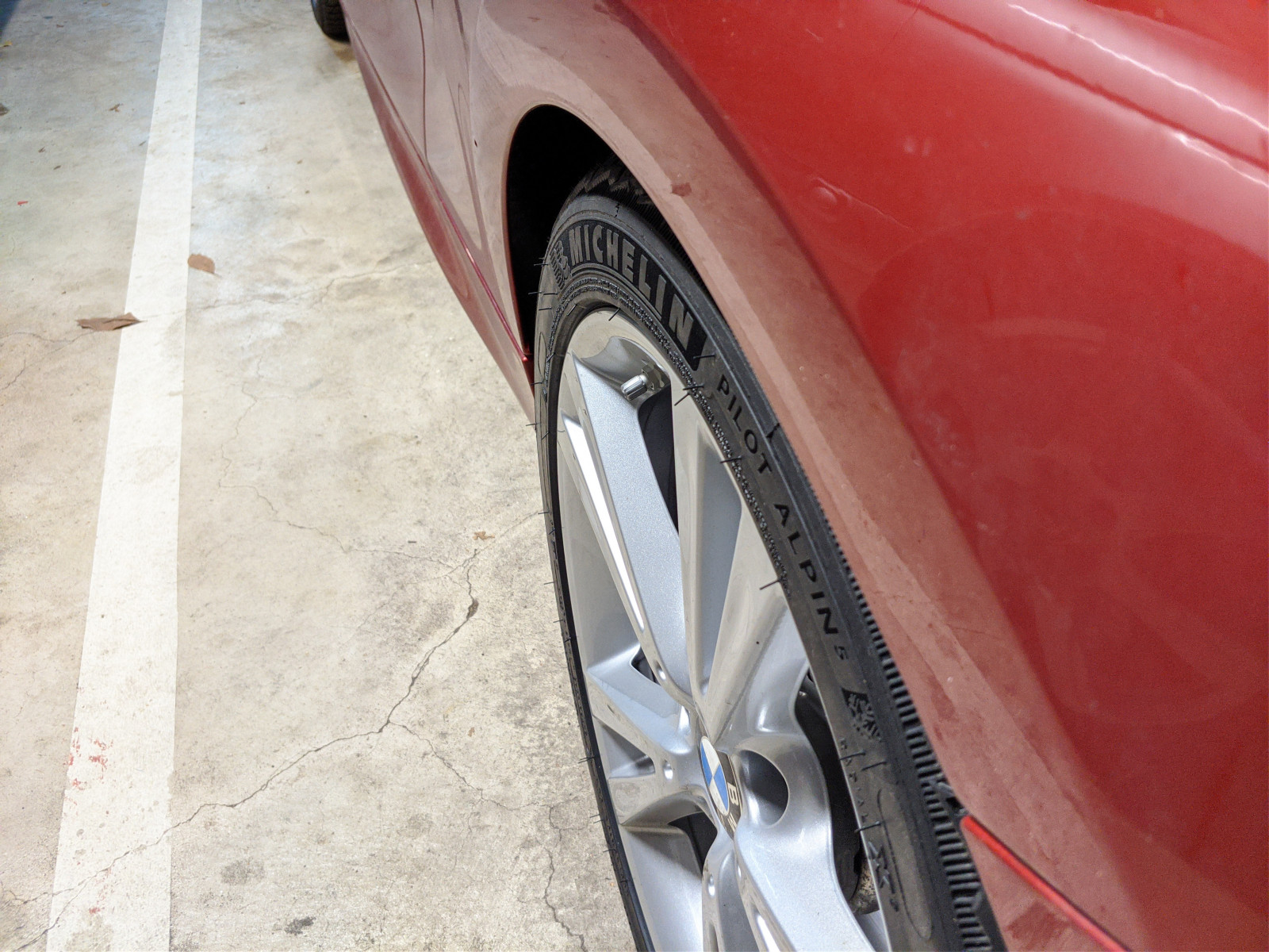

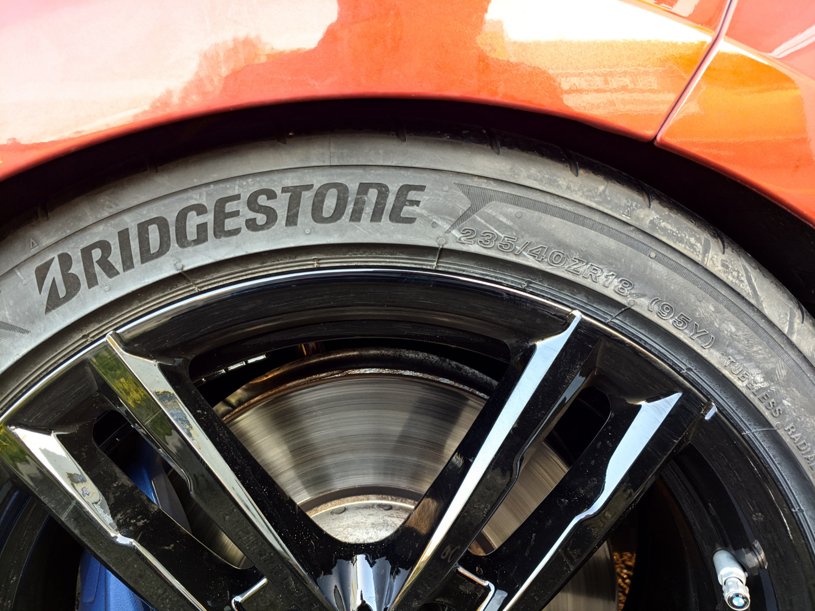

Die Reifen!
Ich hatte natürlich schon viel gelesen von 1er und 2er Fahrern wie mies es sich mit Runflat Reifen fährt, dachte aber immer "So schlimm kann es doch nicht sein?". Nun bin ich das erste Mal selber mit Runflat Reifen gefahren und ich war schockiert. Leute mit Serienfahrwerk welche diese Pirelli Reifen fahren, haben aber scheinbar nicht solche Probleme in diesem Ausmaß. Ich vermute also dass meine Sturzwerte (VA: -2°00' / -2,0 Grad, HA: -1°50' / -1,83 Grad) hier vielleicht ihren Teil dazu beitragen. Dass es ein Runflat-Reifen vielleicht einfach nicht mag wenn man mehr Last auf der inneren (harten) Schulter hat und daher eventuell dieses "Schwimmen" bei hohem Tempo und bei gewisser Last kommt.
Ich bin am Morgen danach direkt noch mal eine Runde gefahren, egal ob der Reifen kalt oder später warm war, das gefährliche Fahrverhalten blieb. Ich rief also meinen Reifenhändler an und erzählte ihm von meinem Problem. Er meinte ich sei nicht der erste der solche Probleme habe, gerade die kleinen 1er und 2er BMW würden seiner Erfahrung nach mit Runflat einfach nicht funktionieren. Er meinte dass er über die Jahre schon viele BMW-Kunden mit diesen Modellen von Runflat erlöst hat und dass diese es oft gar nicht glauben konnten wie gut der Wagen plötzlich liegt und wie stabil er nun fährt.
Da ich mit Michelin-Reifen auch im Winter ausschließlich gute Erfahrung gemacht habe (der Alpin A4 auf meinem Opel Omega B war eine Wucht, ebenso der Alpin 6 auf meinem Honda Civic), war klar dass es ein Michelin werden würde. Ich hatte natürlich, bevor ich meinen Reifenhändler angerufen habe, kurz einige Reifentests studiert. Ah, da gibt es ja noch etwas über dem Alpin 6, den Pilot Alpin 5 für stärker motorisierte, sportlichere Fahrzeuge und der hat auch noch so ziemlich jeden Test gewonnen, ADAC, Tire Reviews, Autobild, Auto Motor und Sport. Den Pilot Alpin 5 gibt es in V (bis 240 km/h) und W (bis 270 km/h) Speedindex. Dass ich W nehme, war natürlich klar. Es ist immer besser Reserven zu haben als zu brauchen. Die Reifengröße blieb natürlich unverändert, d.h. 225/40 R18 92W XL. Die Michelin fallen sowieso immer deutlich breiter aus, ein 225er Michelin hat oft real gute 10 mm mehr Breite und mehr als echte 235 mm Reifenbreite braucht es als Winterreifen nicht. Hab meinem Reifenhändler also gesagt was ich gern hätte und er meinte nur "perfekte Wahl" und hat einen Satz für mich bestellt. :D
Montage der neuen Reifen und Fazit
Gestern kamen die Michelin dann drauf (ganz frisch vor 1,5 Wochen hergestellt! :eek:) , der Heimweg im Regen durch die Stadt war schon sehr vertrauenerweckend. Obwohl der Schmierfilm vom Werk sich ja erstmal runterfahren muss, hatte er deutlich mehr Biss in den Kurven, war etwas leiser und vor allem wieder deutlich komfortabler, ich würde sagen auf Sommerreifenniveau (Michelin PSS). Volllast habe ich nicht getestet, dem Reifenkleber sollte man idealerweise einen Tag Zeit geben um zu trocknen. Die Lenkung ist übrigens auch wieder direkter, bei den Pirelli war immer eine Verzögerung (wenn man aus der Mittellage schnell nach links oder rechts lenkt) bis das Auto auf den Lenkimpuls reagiert hat. Die neuen machen das wieder sofort wie ich es von den Sommerreifen her kenne.

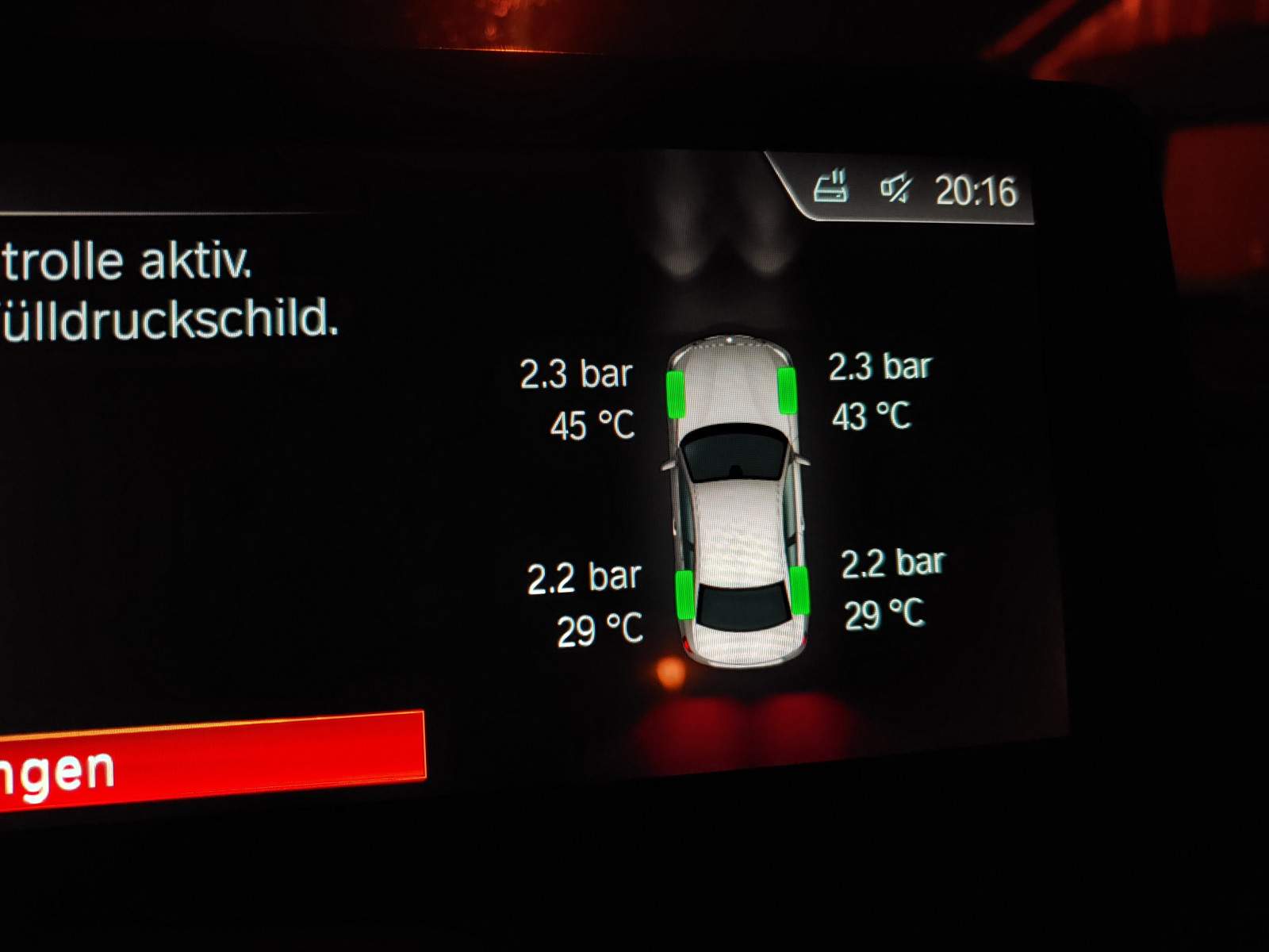

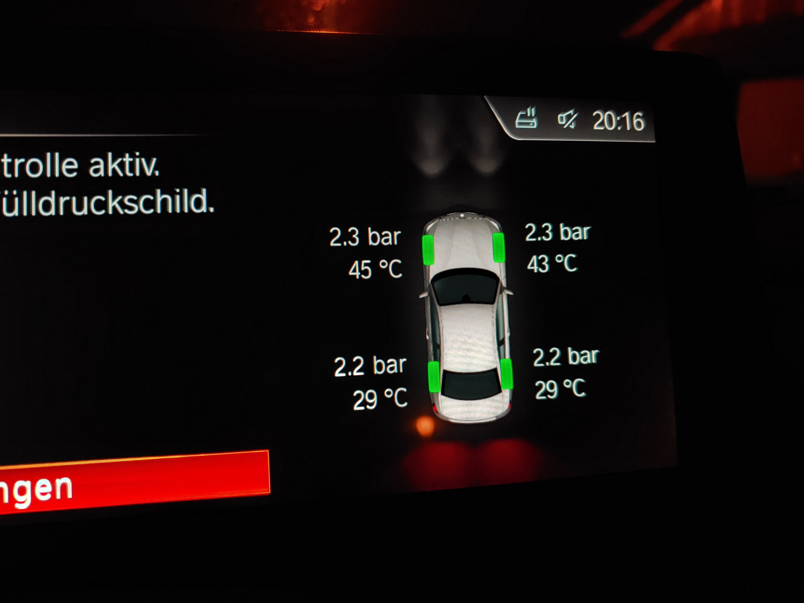

Heute Morgen habe ich wieder den Kaltluftdruck korrekt eingestellt (2,3 Bar vorn und 2,4 Bar hinten, warm ist der Luftdruck dann an allen vier Rändern gleich), bin ich ein kurzes Stück Autobahn gefahren und hab mal bis knapp 200 km/h beschleunigen können. WOW! Das Fahrzeug liegt fast so gut wie mit den Sommerreifen. Ein leichtes Schwänzeln vom Heck aus niedrigen Geschwindigkeiten, ab 100 km/h ist dann aber Ruhe und er zieht sauber hoch. Kein schwimmen des Fahrzeuges, kein dauerblinkendes DSC-Lämpchen, nichts! :cool:
Die Pirelli Winterreifen waren somit die ersten und garantiert auch letzten Runflat-Reifen welche ich in meinem Leben jemals fahren werde. In ein paar Stunden geht es in die Schweiz, da habe ich dann gute 200 km Zeit die Reifen ausführlich zu testen, bis rauf zu Vmax und ggf. auch am Wochenende im Schnee. :D
Man kann es nur immer wieder sagen wie wichtig gute Reifen sind, es ist das einzige was euch mit der Straße verbindet. In den von mir gesichteten Winterreifentests waren auch einige "günstige" Reifen dabei. Diese hatten im Nass- und Trockenbremstest teilweise extrem mies abgeschnitten. Wo der Wagen mit dem Michelin Pilot Alpin 5 schon stand, fuhr er mit den "günstigen" Reifen noch etwas über 40 km/h. Das kann den Unterschied ausmachen ob man noch vor dem Kind zum stehen kommt oder eben nicht..

Update: 16.12.2023 - Nochmaliger Besuch beim Reifenhändler
Ich war ja nun am Wochenende in der Schweiz und hatte knapp 500 km Strecke um mich mit den Reifen anzufreunden. Geradeaus ist es jetzt schon echt gut, bis 263 km/h konnte ich einmal durchbeschleunigen und der Wagen blieb sauber in der Spur, auch beim Bremsen. Zwei Dinge sind mir dennnoch unangenehm aufgefallen:
Spurwechsel:
Beim Wechseln der Spur bei z.B. 160 km/h, fühlt sich das Heck trotzdem recht unsicher und leicht / nervös an. Ich hatte dazu eine These, die mir heute die Michelin-Hotline und auch mein Reifenhändler so bestätigt haben. Das Fahrzeug hat ja, wie bereits erwähnt, etwas mehr Sturz als Serie, d.h. die Auflagefläche ist tendenziell etwas mehr auf der inneren Seite des Reifens und entsprechend fahren sich auf dem Fahrzeug montierte Reifen innen ein kleines bisschen mehr ab und das Profil wird ein kleines bisschen schräg, d.h. außen ist mehr Profil als innen.
Nun habe ich aber neue Reifen montiert welche auf der gesamte Breite gleichmäßig tiefes Profil haben. Bei Kurvenfahrt kippt der Reifen also nun, übertrieben gesagt, immer auf die gerade Reifenfläche der neuen Reifen nur um bei Geradeausfahrt dann wieder auf der "Ecke" innen zu fahren. Und dieses Kippen wirkt sich natürlich auf die Spurtreue aus da die Hinterachse nun mal die spurgebende ist. Michelin meinte das kann bei meinem Sturz durchaus 2000 km dauern ehe es nach und nach immer besser wird. Ich könne diese Anpassung des Reifens an den Sturz des Fahrzeuges zwar durch ein paar Burnouts auf trockener Straße beschleunigen, das ist aber keine Option, mutwillig Profil zu verbrennen. Ich fahre über Weihnachten sowieso gute 1000 km Autobahn, da wird sich das Thema vermutlich schon langsam bessern. Ich bilde mir ein dass es auch jetzt nach 500 km bereits minimal besser ist. Das ist also nix worüber ich mir Sorgen machen muss, das wird die Zeit / gefahrene Strecke richten.
Vibrationen:
Mir ist auf dem Weg in die Schweiz eine leichte Vibration aufgefallen zwischen 140 und 170 km/h, am stärksten war es bei ca. 160 km/h, also genau bei Reisetempo. Ich hatte Anfangs auch bei 20 bis 30 km/h ein gut spürbares Wummern, das liegt aber daran dass Winterreifen, wenn sie neu sind, sehr scharfkantige Profilblöcke haben um sich in den Schnee zu krallen. Wenn diese Blöcke über den Asphalt abrollen, verursachen sie die genannten wummernden Geräusche. Dieses Thema hatte sich aber schon fast komplett erledigt als ich nach 250 km Strecke in der Schweiz angekommen bin. Ich dachte daher dass die Vibrationen bei 160 km/h ebenfalls von den neuen Gummiblöcken kommen und sich dies ebenfalls irgendwann legt. Hat es aber auch nach nun 500 km nicht.
Ich bin also heute Vormittag einfach mal spontan zu meinem Reifenhändler gefahren und habe ihm das Thema geschildert und er meinte bei so hohem Tempo darf da auch mit ganz neuen Reifen nix vibrieren. Meine Vermutung war (obwohl ich keinen Gewaltstart aus den Stand gemacht habe) dass sich ja vielleicht ein Reifen auf der Felge gedreht hat oder irgendwo Gewichte weggeflogen sind und ob er evtl. einfach mal jeden Reifen eine halbe Umdrehung auf den Felgen drehen könnte. Er meinte dann genau das machen sie jetzt, d.h. sie werden die Reifen nochmal auf einer anderen Maschine prüfen, ggf. matchen und neu wuchten. Und siehe da, am Ende hatte einer der beiden vorderen Reifen einen leichten Höhenschlag (welchen die normale Wuchtmaschine nicht sieht) und zufällig war dieser auch noch nahe dem schwersten Punkt der Felge und so haben sich diese wenigen Gramm hier und da dann bei höherem Tempo multipliziert und diese Vibrationen ausgelöst. Das wurde durch matchen (Position des Reifens auf der Felge) aber nun behoben und sollte passen. Sehen werde ich das erst in zwei Tagen wenn ich die 450 km zu meinen Eltern fahre.
Was der Reifenhändler noch gemacht hat, meinen Reifenluftdruck bis ans Limit erhöht, um die 3,2 Bar sind es nun kalt. Ich soll damit ein paar Kilometer fahren weil es sein kann dass die Reifen beim Transport im LKW z.B. durch Spanngurte verzurrt wurden und diese dann minimal "oval" geworden sind was ebenfalls Vibrationen auslösen kann. Dies gibt sich nach einer Weile zwar wieder, bei hohem Luftdruck ist diese Phase aber viel schneller durchlaufen. Mal schauen wie er auf der Autobahn damit fährt und wenn es erträglich ist, lass ich es die 450 km zu meinen Eltern noch und gehe dann wieder auf meine üblichen Kaltluftdrücke runter. Bei den Michelin PSS war er mit 3,1 Bar vorn und 3,3 Bar hinten (warm, direkt nach Abholung beim BMW-Händler) fast unfahrbar und sehr unruhig bei 200+ km/h. Nachdem ich den Druck auf 2,2 Bar (kalt) reduziert hatte, war es DEUTLICH besser. Richtig gut wurde es aber erst nach den Fahrwerksmodifikatonen was sämtliches Hoppeln und Schwimmen beseitigt hat.
Wenn das leichte Vibrieren bei 160 km/h nun noch weg ist und die Reifen etwas eingefahren sind, werde ich dann sicherlich zu 100 % zufrieden sein, aktuell sind es nur 90 %. :p :D
Update: 26.12.2023 - Nach weiteren 800 km perfekt!
Hab seit dem letzten Update nochmal ca. 800 km draufgespult, zu 90 % Autobahn, im Regen wie im Trockenen und nun sind sie 1a. Anfangs hatte ich auf der Bahn bei höherem Tempo auch etwas Geeiere, bei weitem aber nicht so schlimm wie mit den Pirellis und es wurde mit jedem Kilometer besser. Ach ja, ich hab schon nach nur 200 km den Luftdruck wieder auf 2,4 Bar kalt abgesenkt (warm ~ 2,6 Bar), mit 3,4 Bar warm rundherum fuhr sich das extrem nervös. Mittlerweile kann ich auch 240 km/h recht entspannt fahren.
Die Reifen werden sich halt noch etwas auf den Sturz einlaufen und daher wird das immer besser, es ist aber jetzt schon völlig in Ordnung. Bin zufrieden und meine Pirelli Winterreifen (hatten noch 2x 7 mm und 2x 7,5 mm Profiltiefe) bescheren jetzt jemand anderem Freude. :D

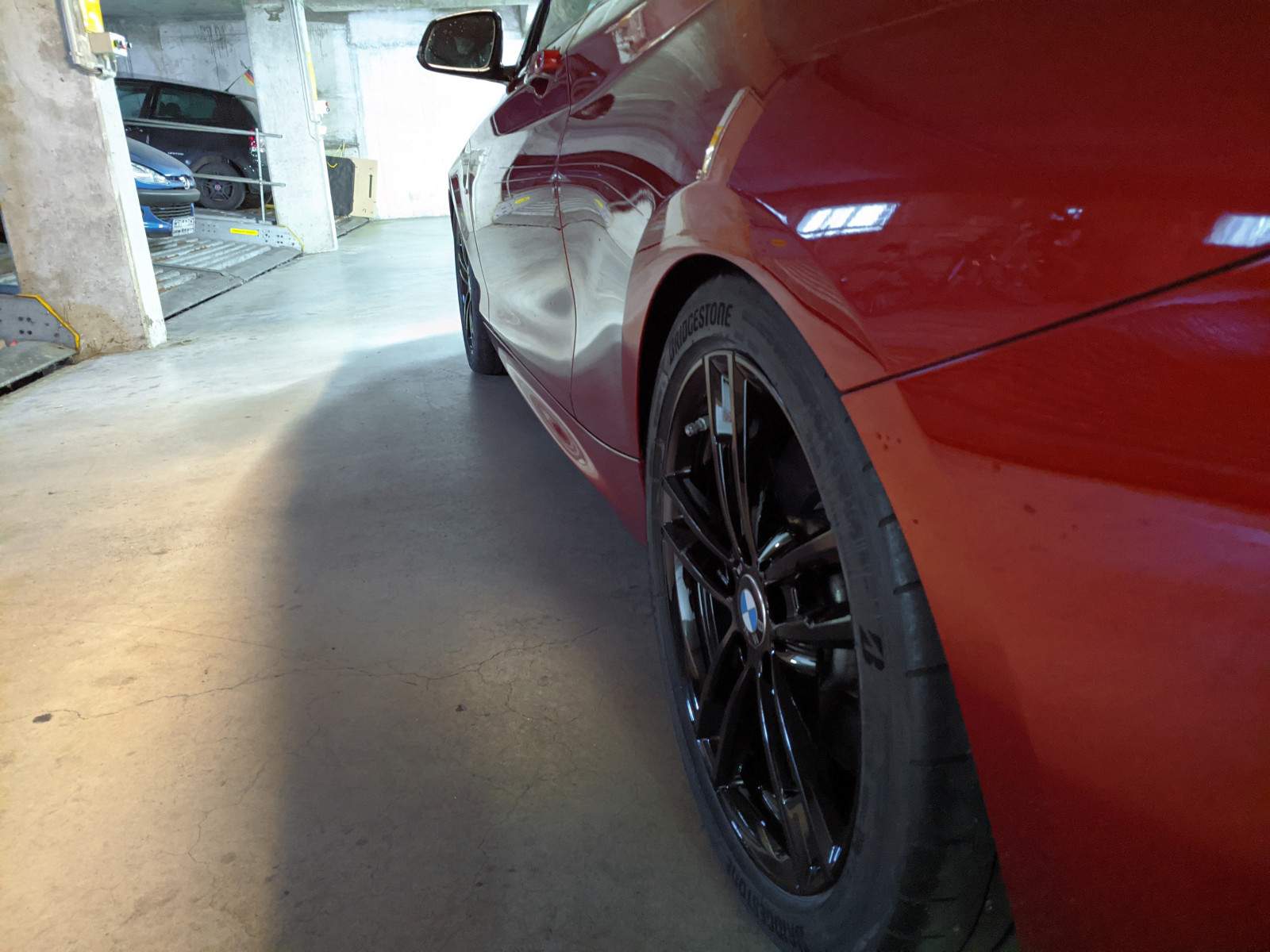

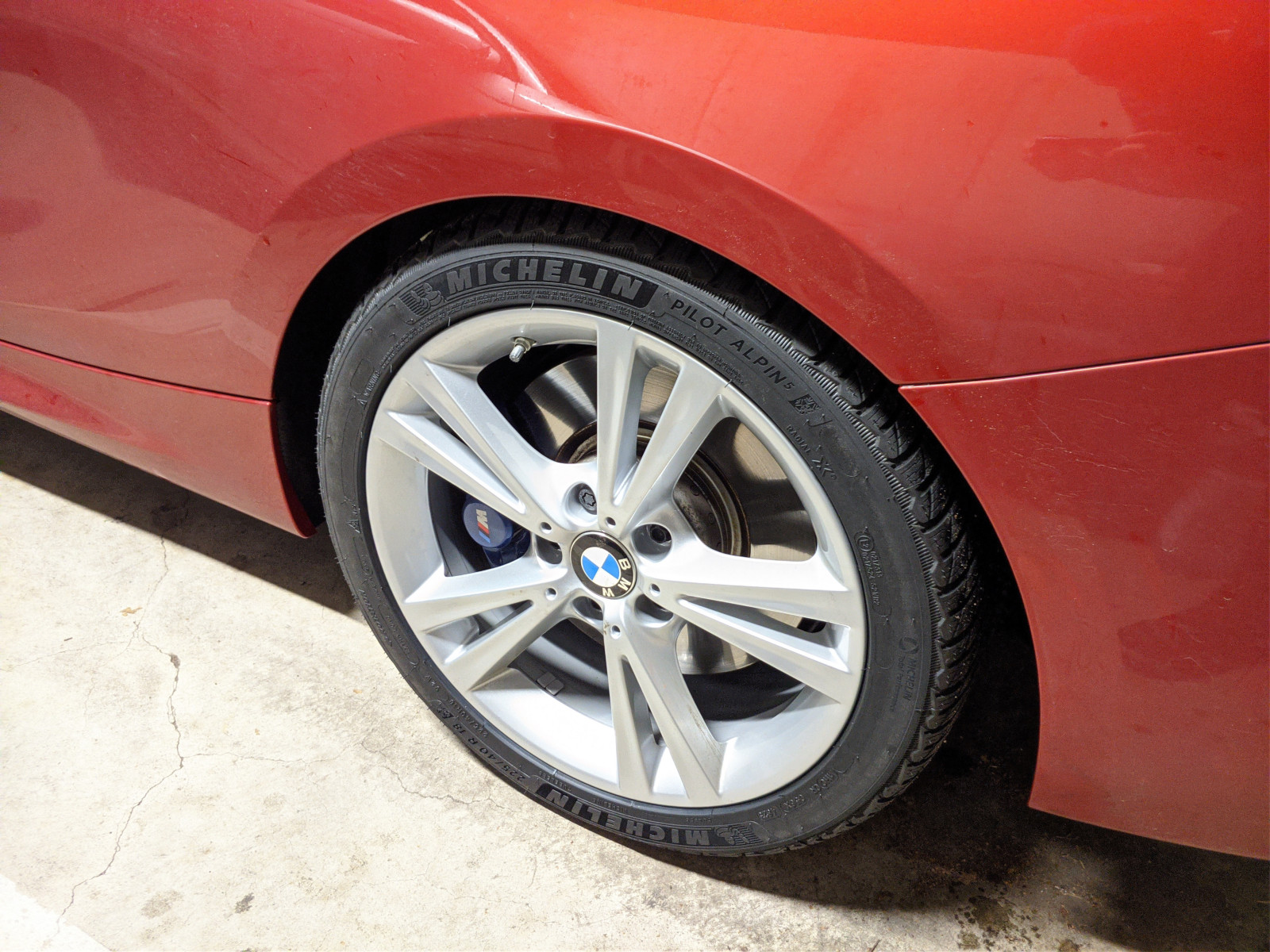

Man muss sie einfach lieben..Man muss sie einfach lieben..
..diese gerade Michelin Reifenflanke!..diese gerade Michelin Reifenflanke!
Vmax bis 270 km/h sollte reichen :-)Vmax bis 270 km/h sollte reichen :-)
1,5 Wochen alt und aus dem warmen Spanien1,5 Wochen alt und aus dem warmen Spanien
Hier noch mit den Pirelli-ReifenHier noch mit den Pirelli-Reifen
Hier nun mit den Michelin-ReifenHier nun mit den Michelin-Reifen

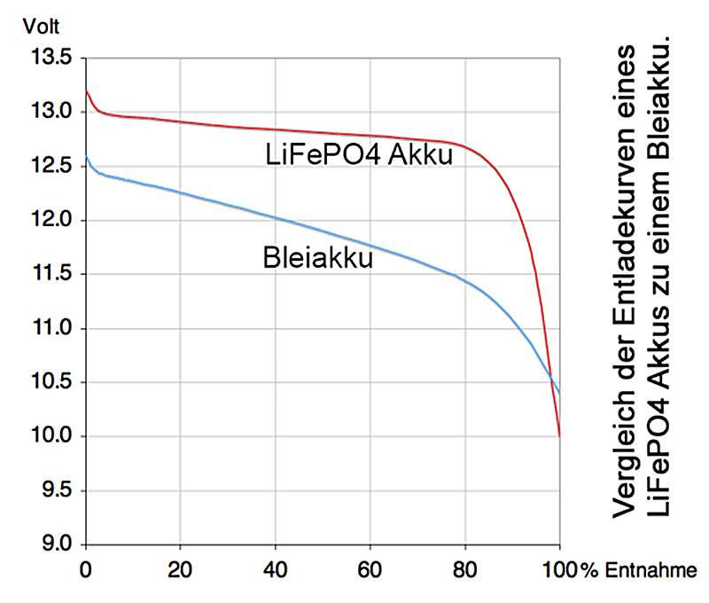

Energie: Eine LiFePO4-Batterie liefert Energie bis zum Schluss. Das bedeutet dass theoretisch eine Entladetiefe von 100% möglich ist. Üblicherweise sind zumindest 90% problemlos nutzbar. Eine "normale" Blei-Säure / AGM-Batterie lässt sich, je nach Qualität, bis etwa 50 % entladen bevor die Spannung zusammen bricht und die Zellen Schaden nehmen. Das sind dann aber schon wirklich die „Guten“. Das bedeutet, dass man maximal nur rund 50 % der Kapazität wirklich nutzen kann.
Sicherheit: Im Vergleich zu herkömmlichen Lithium-Ionen-Zellen wie wir sie im Smartphone oder im Tesla haben, wird bei der chemischen Reaktion von LiFePO4 kein Sauerstoff freigesetzt. Dieser kann bei Lithium-Ionen-Batterien (Akkumulatoren wäre die korrektere Bezeichnung) zum thermischen Durchgehen führen was unter ungünstigen Bedingungen zum selbstständigen Entflammen der Zelle führt. Samsung konnte das damals gut mit dem Galaxy Note 7 und Teslas und generell E-Autos können das auch hervorragend. :D
Zyklenfestigkeit: Eine Blei-Säure / AGM-Batterie schafft, je nach Qualität, etwa 500 bis 800 Ladezyklen wenn diese auf maximal 50 % entladen wird. Zudem muss die Batterie im optimalen Temperaturbereich arbeiten um diese Zyklenzahl überhaupt zu erreichen. Eine LiFePO4 Batterie hingegen schafft bei 90 % Entladetiefe mindestens 3000 Ladezyklen, moderne Grade A Zellen erreichen mittlerweile sogar 5000 bis 6000 Zyklen laut Hersteller.
Gewicht: Eine LiFePO4 Batterie wiegt bei einer Kapazität von 100 Ah etwa 11 Kilogramm. Eine vergleichbare 100 Ah AGM-Batterie bringt satte 32 Kilogramm auf die Waage.
Temperatur: Was die Kapazität betrifft, die bricht bei beiden Batterietypen deutlich ein, da LiFePO4 aber generell deutlich mehr Strom liefern kann, hat diese selbst bei halber Kapazität einer Blei-Säure / AGM-Batterie noch ca. deren maximalen Strom. Meine 80 Ah BMW AGM-Batterie hat z.B. einen Kaltstartstrom (EN Norm) von 800 A, die neue, nur 40 Ah kleine LiFePO4 hat einen Kaltstartstrom (EN Norm) von 1600 A. Trotz nur halber Kapazität! D.h. selbst wenn sie bei -10 Grad vielleicht nur noch 60 % ihrer Kapazität hat, wird sie immer noch genug Strom liefern können um den Motor problemlos zu starten.
Was das Laden betrifft, da sind die Blei-Säure / AGM-Batterien etwas im Vorteil, sie lassen sich auch unter 0 Grad noch recht problemlos laden. Das Aufladen von LiFePO4-Batterien bei Minusgraden kann dagegen Lithiumplattierung auslösen, ein gefährlichens Phänomen welches zu Kurzschlüssen führen kann. Aus diesem Grund verfügen alle guten LiFePO4-Akkus über ein integriertes BMS (Battery Management System), das vor dem Aufladen bei kaltem Wetter schützt.
Das BMS lässt also z.B. bei -10 Grad den Motorstart, sprich die Entladung ganz normal zu. Dies ist auch wichtig denn die Entladung mit höheren Strömen führt zur langsamen Erwärmung der Zellen und das ist genau das was wir wollen. Auch wenn die Lichtmaschine nach Motorstart dann die Batterie direkt laden will, lässt das BMS am Anfang nur ganz wenig Strom in die Batterie. Dieser erwärmt, neben der Entladung, ebenfalls weiter die Zellen. Nach wenigen Minuten Fahrt, erreichen die Zellen dann schon die 0 Grad Schwelle. Das BMS lässt nach und nach etwas mehr Strom in die Batterie und erwärmt die Zellen damit weiter und weiter. Dieser Vorgang wiederholt sich solange bis die Batteriezellen ausreichend warm sind und den vollen Ladestrom aufnehmen können. Währenddessen steigt die durch die Kälte temporär verminderte Kapazität wieder langsam auf das volle Niveau.

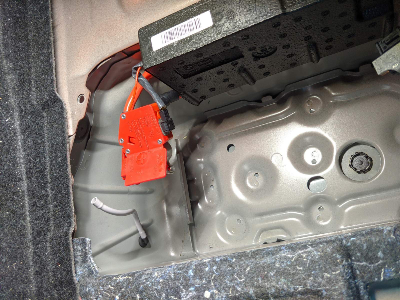

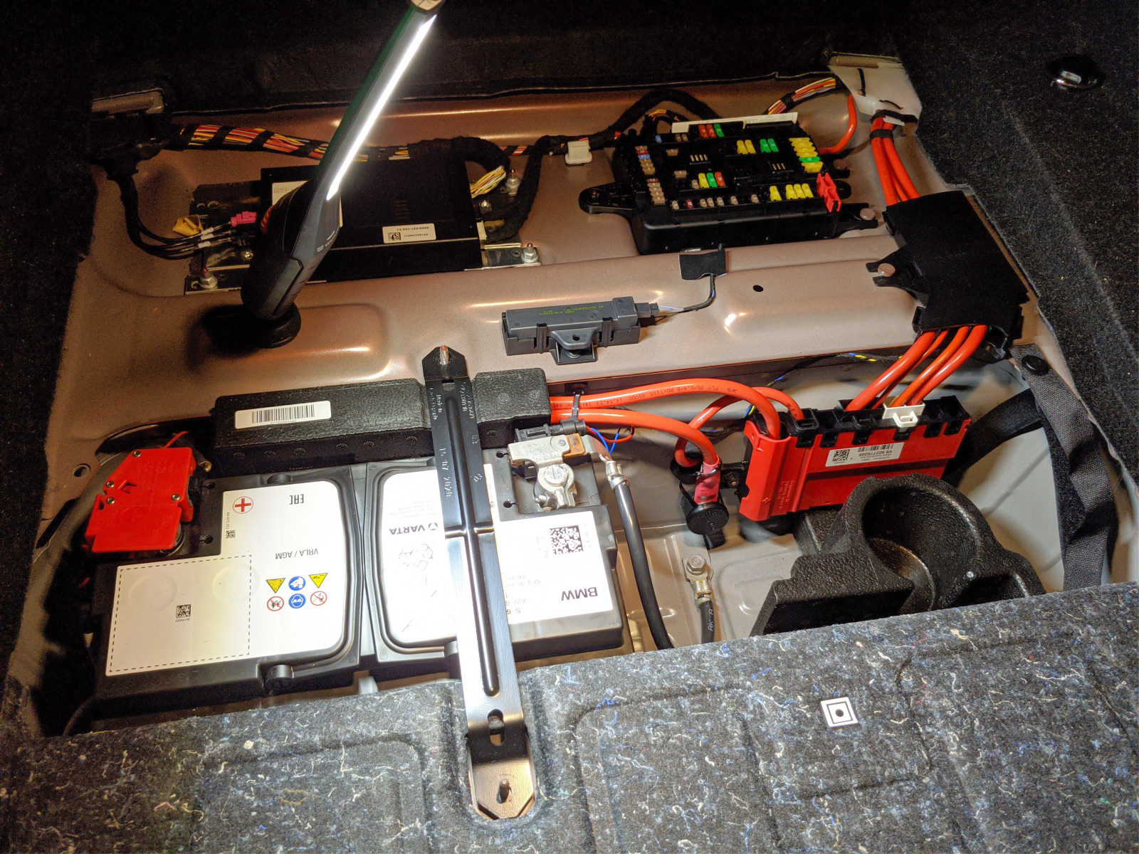

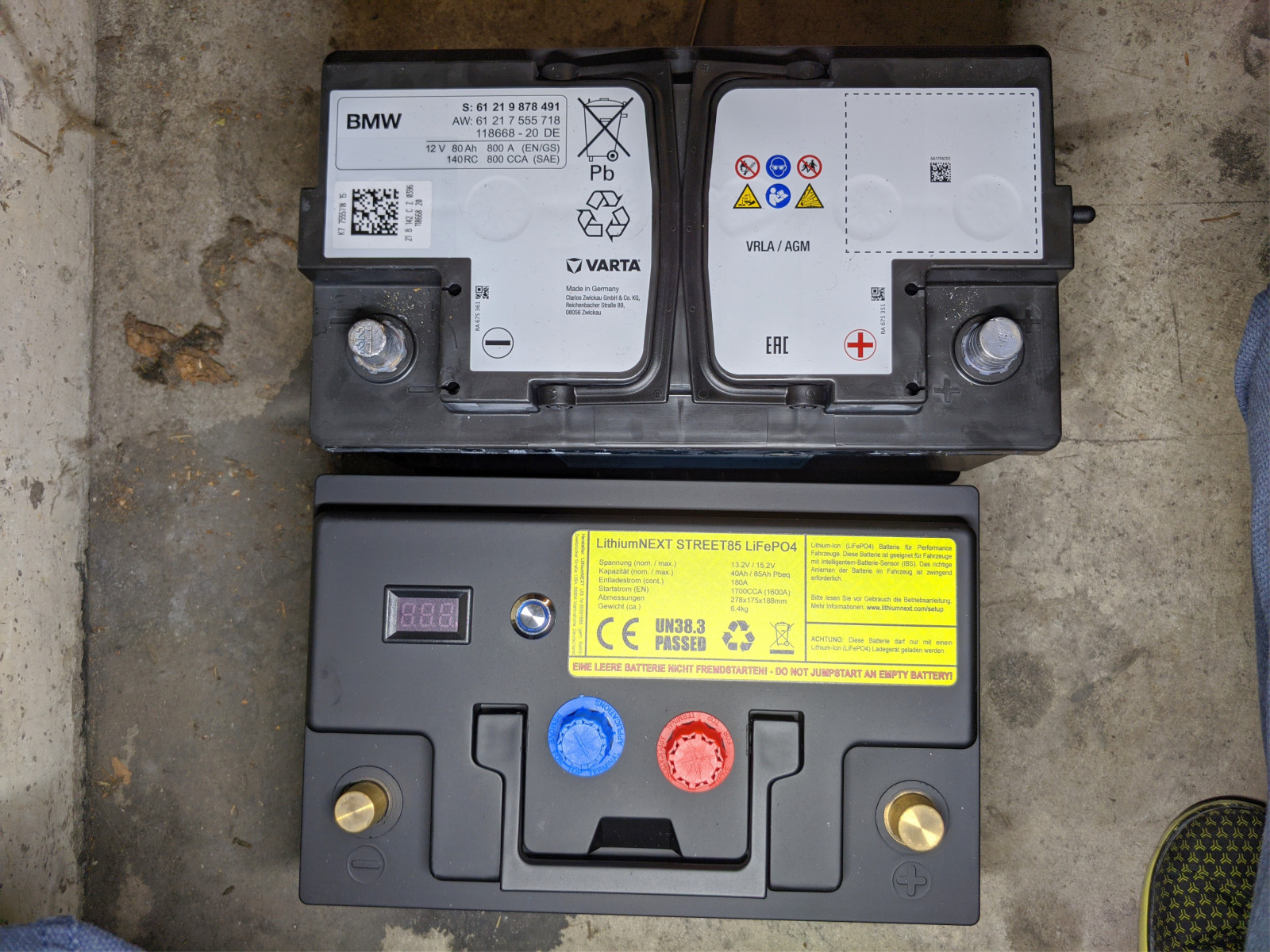

Was habe ich verbaut und wieso?
Es gibt mittlerweile einige Anbieter von PKW-geeigneten LiFePO4 Batterien welche ein entsprechend angepasstes BMS besitzen welches auch die, gerade bei moderneren Fahrzeugen, deutlich höheren Ladespannungen von bis zu 15,2 Voit handeln kann. Außerdem haben moderne Fahrzeuge oft auch eigene Batterieverwaltungssysteme. Bei BMW schimpft sich das z.B. IBS (Intelligenter Batterie Sensor). Wie dieser funktioniert ist hier sehr gut erklärt: https://bimmerguide.de/ibs-intelligenter-batteriesensor/
Ich benötigte also eine LiFePO4 Batterie deren BMS nicht nur für PKW-Nutzung ausgelegt ist sondern auch mit dem IBS meines Fahrzeuges klar kommt. Da wurde die Auswahl schon dünner und wenige gute Namen wie Lite Blox, LithiumNEXT oder Liontron blieben übrig. Nach Studium der technischen Daten und Features (auch Features die man nicht braucht wie das automatische Versenden von Nutzungsdaten) sowie der positiven Berichte von Leuten die diese Batterie in ähnlichen Modellen fahren, fiel die Entscheidung auf LithiumNEXT. Deren STREET85 ist eine LiFePO4 mit genau der Hälfte der Kapazität der Originalbatterie. Da man die LiFePO4 aber, wie oben beschrieben, quasi komplett leer machen kann, entspricht die nutzbare Kapazität damit exakt der 80 Ah Batterie welche gesund ebenfalls nur rund 40 Ah liefern kann.
Die Nominalspannung der Batterie beträgt 13,4 Volt, die Ladeschlussspannng des beiliegenden LiFePO4-Netzteiles beträgt 14,6 Volt. Dieses sollte man sich idealerweise auch immer mitbestellen. Sollte sich die Batterie mal, durch einen Verbraucher, unter 8,5 V entladen, trennt das BMS die Zellen von den Polen um Beschädigung selbiger zu verhindern. Um die Batterie bzw. deren BMS wieder zu reaktivieren, wird ein spezielles Mikroprozessor gesteuertes Ladegerät benötigt welches in meinem Set mit dabei war.
LithiumNEXT spezifiziert für die STREET-Serie die Verwendung über das ganze Jahr, im Winter wird der Fahrzeugstart laut Betriebsanleitung bis -15 Grad garantiert, der Schutz der Zellen bei Nichtnutzung sogar bis -20 Grad. Das sollte in 99 % der Fäll auch ausreichen. Ob das in der Realität auch so ist, werde ich diesen Winter sehen. :D
Einbau und Codierung der Batterie

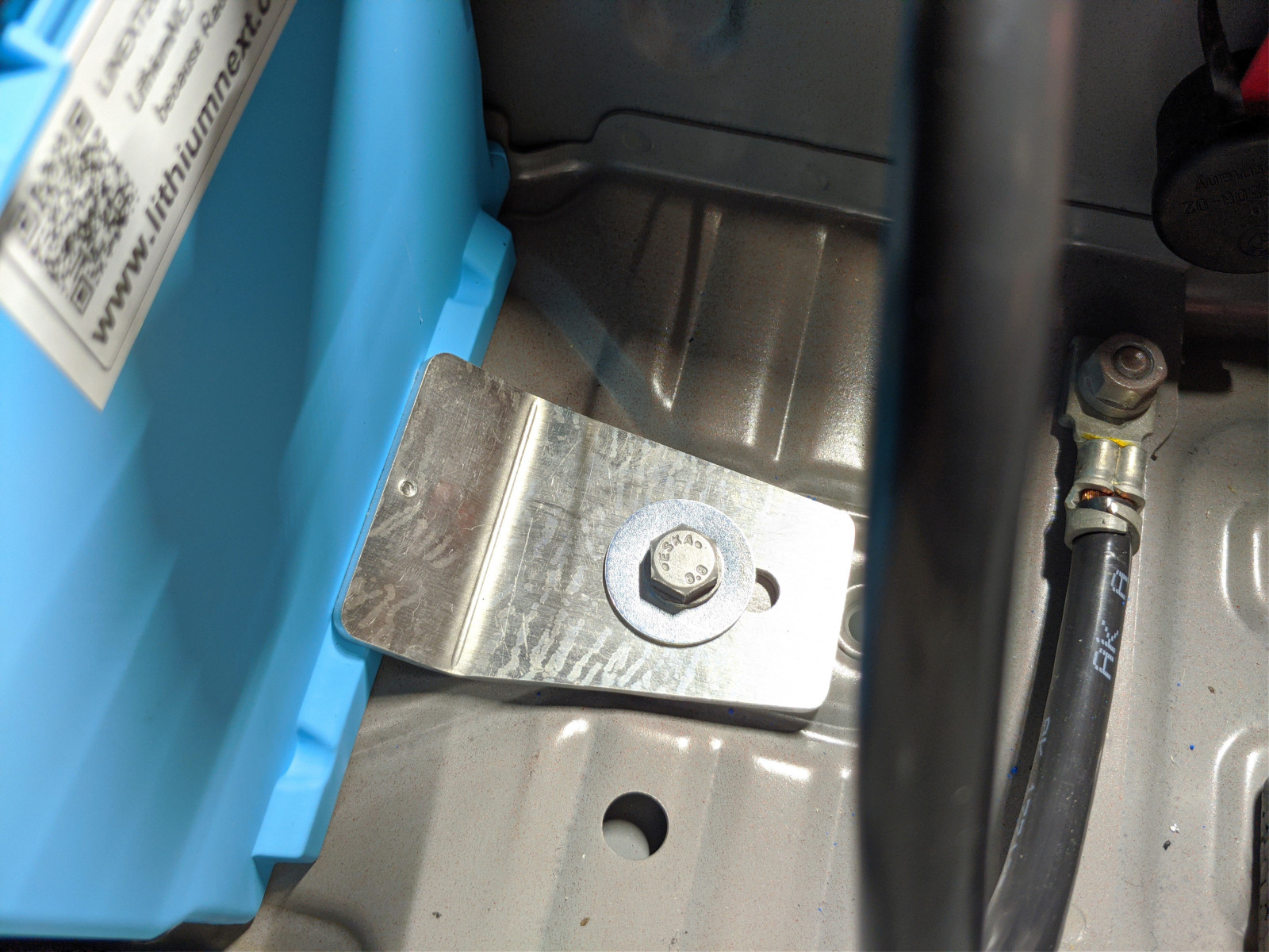

Der Einbau war nicht anders als jeder andere Batterietausch. Bevor es los ging, habe ich die Batterie in der Wohnung am mitgelieferten Netzteil noch voll aufgeladen. Naja, ich habe es versucht, nach zwei Minuten ging das Ladegerät schon auf Erhaltungsladung, die Batterie wurde also wirklich voll geliefert. Bei meinem Set lag auch ein angepasster Batteriehalter bei da die neue Batterie etwas schmaler ist. Was entfällt, ist der Anschluss des Entlüftungsschlauches welcher bei normalen Blei-Säure / AGM-Batterien das Knallgas welches bei der Ladung entsteht, ins Freie leitet.

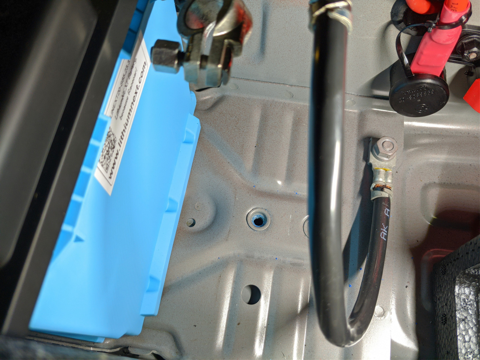

Das einzig Blöde ist dass die Sicherungsstrebe der Batterie (BMW sagt dazu "Batterieüberrollbügel" :D) genau über dem Display verläuft und man somit nicht mehr sehen kann wie viel Spannung die Batterie noch hat. Da werde ich mir entweder eine neue Strebe konstruieren oder die vorhandene einfach an der Stelle ausschneiden. :D
Die 40 Ah LiFePO4 muss laut LithiumNEXT als 80 Ah Nicht-AGM Batterie codiert werden. Ich habe also mit BimmerCode den aktuellen Batterietyp von 80 Ah AGM auf 80 Ah Nicht-AGM geändert und anschließend mit BimmerLink den Batteriewechsel programmiert. Direkt nach dem Codieren hatte die Batterie laut System 79 % Kapazität.
Man soll dem IBS mit der neuen Batterie (die voll sein soll) mindestens 3 Stunden Ruhe geben um sich an die Batterie zu adaptieren und diese auszumessen. Ich bin also noch 30 Minuten gefahren, Anfangs mit Ladespannungen von 14,8 Volt, nach 20 Minten waren es nur noch 14,5 Volt und als ich wieder fast zu Hause war, fiel die Spannung auf 14,2 Volt und die Kapazität meldete sich nun mit 99 %, sprich voll. Der IBS hatte nun also alle Zeit der Welt sich über Nacht anzulernen.
Erste Fahrt: Huch, was ist denn das? :eek:
Das Fahrzeug stand nach der "Ladefahrt" ca. 15 Stunden in der Tiefgarage bis ich es am nächsten Tag gegen Mittag nutzte weil ich kurz in die Stadt musste. Die Temperatur in der Tiefgarage betrug 2,5 Grad. Auto wie üblich gestartet, Sitzheizung an, Lenkradheizung an, Klima stand auf 20 Grad (A/C aus) und das Radio lief. Ich fahre aus der Tiefgarage raus und nach 20 Metern kommen die ersten Fehlermeldungen, akustisch und auf dem Bildschirm. Da kam so viel auf einmal, Scheinwerfer ausgefallen, ABS ausgefallen, Parksensoren ausgefallen, Getriebe Notprogramm, Servolenkung ausgefallen. Letztere merkte ich auch direkt beim Abbiegen auf die Hauptstraße, das Lenkrad ging kurz sauschwer. Ich dachte darüber nach ob ich nicht lieber mal anhalte, da verschwanden die Fehler einer nach dem anderen wieder. 300 Meter später war alles wieder weg als sei nichts gewesen. :eek:
Ich bin dann normal weiter zum Ziel gefahren, Auto abgestellt, 5 Minuten später wieder gestartet und nach Hause gefahren, diesmal ohne jegliche Probleme. Ich hab es den Tag drauf (da waren es nur 1,5 Grad in der Tiefgarage und 0 Grad draußen) direkt wieder versucht, alle Verbraucher wieder an, diesmal passierte aber nichts. Ich hatte jedoch das Handy verbunden um mir mit BimmerLink die Ladespannung anzuschauen. Diese betrug die ersten zwei, drei Minuten 15,1 bis max. 15,16 Volt. Bei 15,2 Volt soll das BMS angeblich die Batterie zum Schutz abschalten.
Ist das vielleicht den Tag vorher passiert? Und hat das BMS jetzt vielleicht dazu gelernt? Der Innenwiderstand einer kalten Batterie ist natürlich deutlich höher und das Lademanagement des Fahrzeuges versucht dies üblicherweise mit höherer Ladespannung (ähnlich wie bei einer gealterten Batterie) zu kompensieren. Das BMS wird bei der Temperatur Anfangs aber sowieso kaum Strom angenommen haben um eben die Zellen nicht zu überlasten.
Weiter gehts. Nach ca. 1 km Fahrt mit Tempo 30 ging die Spannung runter von den genannten 15,1x Volt auf 14,8 bis 14,9 Volt, nach weiteren 2 bis 3 km war ich im üblichen Bereich von 14,4 bis 14,6 Volt und den Rest der Fahrt ging die Ladespannung auch nicht mehr höher.
So, hier gab es jetzt einen zeitlichen Cut. Ich habe nämlich zwischenzeitlich mit LithiumNEXT Kontakt aufgenommen. Deren Techniker ist selber BMW-affin und kennt die Modelle. Seine Aussage war, das ist definitiv zu viel Spannung, das sollte so nicht sein. Die Zellen können das zwar ab, trotzdem sollte man das Problem aber beheben. Ich habe ihm geschildert wie ich die Batterie codiert und registriert habe und ihm auch den Screenshot aus BimmerLink geschickt wo eindeutig 80 Ah (ohne "AGM" dahinter) steht.
Nach interner Rücksprache mit anderen Kollegen stand die Vermutung im Raum dass das IBS, trotz erfolgreich durchgelaufener Registrierung, noch die alte AGM-Batterie programmiert hat, d.h. dass da irgendetwas nicht sauber durchrepliziert wurde. Der Vorschlag war, ich soll die größte Nicht-AGM Batterie in Bimmercode codieren und diese dann registrieren. Laut ihrer Erfahrung bekommen größere Batterien bei BMW vom IBS generell etwas weniger Spannung.
Ich habe also die Batterie für knapp 10 Minuten abgeklemmt (Minuspol). Als das Auto wieder Strom hatte, wurden wieder alle Fehlerspeicher durchgeputzt. Dinge wie der Parkassistent spucken nämlich nach Batterieverlust immer Fehler bis man ein paar Meter fährt. Im Bimmercode war die größte wählbare Nicht-AGM-Batterie eine 90 Ah, 105 Ah gab es nur als AGM. Also wurde die 90 Ah codiert, Zündung aus, Zündung an und dann im BimmerLink registriert. Lief alles sauber durch.
Jetzt kam die Stunde der Wahrheit. Ich hatte in BimmerLink die Live-Spannung auf dem Bildschirm. Motor angeworfen, während der Anlasser arbeitete, standen für 0,5 Sek. 11,5 Volt im Display. Als der Motor lief, waren es sofort wieder 13,1.. 13,5.. 14.. 14,3.. 14,6.. und bei 14,6 blieb er. Bin dann aus der Tiefgarage im Standgas raus und als ich auf die Straße abbog und das erste Mal Drehzahlen über 1000 U/Min. anstanden, ging die Spannung rauf auf 14,8 Volt. Diese 14,8 Volt lagen aber nur für 10 bis 15 Sekunden an, danach ging es schon auf 14,7 Volt und nach weiteren 100 Metern schwankte er schon zwischen 14,7 und 14,6. Ca. drei Minuten und 1 km später (Stadtverkehr) pendelten sich konstante 14,6 Volt ein.
Ich bin dann noch weitere ~16 km gefahren, die Spannung betrug im Grunde immer 14,6 Volt, manchmal gab es kurze, halbsekündliche Spikes auf 14,7 Volt. Hab zum Test mal alle Verbraucher sehr schnell nacheinander angeschaltet, beide Sitzheizungen, Heckscheibenheizung, Lenkradheizung und Klimaanlage auf "MAX A/C" (Gebläse volle Pulle). Die Spannung fiel kurz auf 14,4 Volt, 2 Sek. später regelte er wieder auf 14,6 Volt ein. Ich habe danach sehr schnell alle Verbraucher wieder ausgeschalten, kurz hatte er 14,8 Volt für 2 Sek. und schwupps regelte er wieder auf 14,6 Volt. Selbst im ECO PRO Modus (den ich fast nie nutze) beim Bremsen / Rekuperieren hat er kurz mal 14,71.. 14,72 gehabt. Sobald ich von der Bremse runter bin, waren es wieder 14,6 Volt. Das Problem scheint also behoben!
Ich werde morgen Früh, kurz vor 8 Uhr (Termin zur Montage der Winterräder, wird Zeit :D), nochmal die Spannung ab Motorstart als Bildschirmvideo mitloggen, wenn das dann auch passt und seitens LithiumNEXT keine Einwände gegen die dauerhafte Nutzung der LiFePO4-Batterie über die 90 Ah Codierung bestehen, lasse ich das so.

Update: 13.12.2023 - Es hat nicht sollen sein..
Leider war beim Kaltstart am Tag drauf wieder alles beim Alten, ich hatte Spannungsspikes auf 15,2 bis teilweise 16 Volt, die Batterie koppelt sich dann wohl bei 15,6 Volt ab und die Überspannung donnert in mein Bordnetz rein und gefühlt 30 Steuergeräte legen Fehler bezüglich Überspannung ab.
Wir haben noch einiges probiert, 70 Ah AGM codieren, 70 Ah Nicht-AGM codieren, die Ladespannung hat sich aber nie geändert. Ich hab dann zum Test mal den IBS (den Sensor am Minuspol) abgesteckt. Dann legt er zwar einen Fehler in der DME ab, das stört aber nicht und hat auch keinerlei Auswirkungen. Ohne IBS ist allein der Lima-Laderegler, wie bei jedem normalen PKW auch, für das Lademanagement verantwortlich und was soll ich sagen, saubere 14,4 bis 14,5 Volt ab Motorstart, ohne jegliche Spannungsspitzen! Der IBS bzw. das ganze "intelligente" Lademanagement ist also der Übeltäter. Man kann zwar ohne diesem fahren, manche Systeme im Fahrzeug regeln ihren Stromverbrauch aber über den IBS und wenn dieser nicht vorhanden ist, KANN es ggf. Probleme geben.
LithiumNEXT hat mir zum Test noch eine zweite, neue Street85 zugesendet, leider hat diese aber am Lademanagement bzw. der Ladespannung nichts geändert. Natürlich könnte man nun langwierig analysieren woran es liegt, ob die Codierung und Registrierung der Batterie über BimmerCode + BimmerLink ggf. nicht funktioniert (auch wenn er die neue Kapazität anzeigt und die Registrierung der Batterie sauber durchläuft). Aber wieso sollte es das? Diese Tools werden von zehntausenden BMW-Fahrern auf der ganzen Welt genutzt und keiner hat diesbezüglich Probleme. Vielleicht liegt es ja auch am bei FEMTO teilentsperrten Motorsteuergerät oder der geänderten Motorsoftware, die Batterie wird ja immerhin in der DME codiert. Eine Anfrage dazu an PureBoost werde ich noch zeitnah stellen.
Letztlich ging es mir aber auch langsam auf die Nerven da ich den BMW nicht nutzen konnte (wegen der Überspannungsgeschichte) und ich hab mir selber gesagt wenn ich diese sackschwere 80 Ah AGM wieder aus dem Keller holen muss, dann nur um sie wieder einzubauen und dann endgültig drin zu lassen. Das hab ich dann heute auch getan. :( Weil ich ab morgen auch Urlaub habe, dann ein paar Tage in der Schweiz bin und über Weihnachten bei meinen Eltern (450 km entfernt). D.h. der BMW muss wieder laufen.
LithiumNEXT schickt mir noch einen großen, gepolsterten Karton wo beide Batterien rein passen und dann gehen sie beide wieder zurück. Das ist sehr schade denn ich hätte sie gern im Auto belassen. Selbst nach einer Woche Nichtnutzung war die Spannung bei 13,2 Volt und das Auto startete sofort und ohne Probleme, auch bei minus 5 Grad. Aber manche Dinge kann man einfach nicht erzwingen, es hat halt nicht sollen sein.. :(
Ich muss es zum Schluss noch mal sagen, es lag NICHT an der Batterie! LithiumNEXT hat alle möglichen Hebel in Bewegung gesetzt, die Techniker und Entwickler arbeiteten am Problem, sie haben sogar andere Kunden mit dem gleichen Fahrzeug / Motor befragt wie es bei denen läuft, was die Spannung macht usw. Mein 2er war halt einfach nicht willens zu kooperieren. Vielleicht sollte ich zur Strafe den 10 tkm Zwischenölwechsel noch etwas hinauszögern.. :p :D

Beide Batterien haben die gleiche Höhe, die LiFePO4 ist aber schmaler. Thema Gewicht, die AGM wiegt 23,4 kg, die LiFePO4 6,4 kg.Beide Batterien haben die gleiche Höhe, die LiFePO4 ist aber schmaler. Thema Gewicht, die AGM wiegt 23,4 kg, die LiFePO4 6,4 kg.
Der Entlüftungsschlauch wird nicht mehr benötigt, verbleibt aber an Ort und Stelle.Der Entlüftungsschlauch wird nicht mehr benötigt, verbleibt aber an Ort und Stelle.
Angepasster BatteriehalterAngepasster Batteriehalter
Ohne HalterOhne Halter
Mit Halter, dessen Nase passt genau in die Aussparung der BatterieMit Halter, dessen Nase passt genau in die Aussparung der Batterie

Typische Spannungs-Entladekurve beider BatterietypenTypische Spannungs-Entladekurve beider Batterietypen

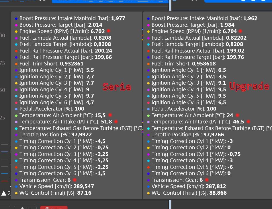

Frische Luft?
Normalerweise saugt fast jeder Motor seine Luft von außerhalb des Motorraumes an. Der B58 in Europa saugt aus Emissionsgründen seine Luft innerhalb des Motoraumes an. Diese Luft ist in der Regel deutlich wärmer und damit ist auch die Luft nach dem LLK wärmer, Stichwort Delta T.
BMW hat für Länder mit heißen Temperaturen eine "Heißland Ausführung" im Programm. In diesen Ländern ist der Ansaugkanal nicht blockiert sondern bis hinter den Grill erweitert so dass frische, durch den Grill strömende Luft, vom Motor angesaugt werden kann.
Diese Version habe ich heute mal verbaut. Diese Heißland Ausführung endet üblicherweise mit einem flachen Gitter. Das Gitter wurde durch einen Ansaugtrichter ersetzt so dass es nun einen leichten RAM-Air Effekt gibt. Die Luft wird nun direkt, vor allem bei höherem Tempo, in den Ansaugkanal gedrückt. In der Theorie entlastet das den Lader minimal da der Druckgradient zwischen Luftfilterkasten und Verdichter minimal kleiner ist. Wir reden hier, je nach Außentemperatur, von 30 bis 50 mbar (0,05 bar) Überdruck bei Tempi jenseits der 200 bis rauf auf 300 km/h. Das sind also im besten Fall 3 bis 5 % mehr Luft. Die DME wird das natürlich nicht in mehr Leistung umwandeln sondern der Lader macht eben einfach ein paar Millibar weniger Ladedruck.
Fazit
Der Hauptgrund war natürlich die Senkung der Ansauglufttemperatur vor und damit auch nach dem Wasser-LLK was im Hochsommer den Unterschied zwischen einer Drosselung und eben keiner Drosselung ausmachen kann. Generell ist kühlere, dichtere Luft (die damit mehr Sauerstoffmoleküle enthält) nie verkehrt.
Die Luftführung ist damit nun nahezu ideal. Es wurde ja, vor allem in USA, schon oft nachgewiesen dass die ganzen Aftermarket Ansaugungen nur selten an den originalen BMW Luftfilterkasten herankommen. Deshalb werde ich diesen auch so belassen, nur der "Ansauggeräuschdämpfer" vor dem Kasten wird irgendwann noch entfernt und durch ein normales Rohr ersetzt.

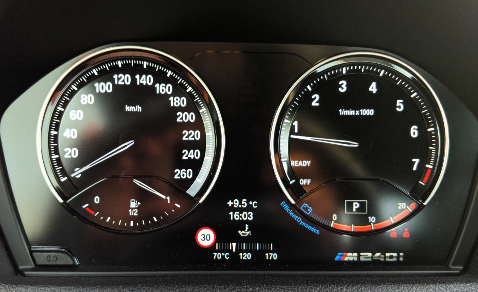

- M2 Tacho (der vom OG M2 mit "M" Logo im Tacho, nicht der mit den eckigen Zahlen vom Comp oder CS

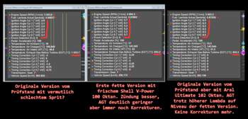

Die einzig passable Lösung war, mich mit dem Ersteller der MHD-Maps in Verbindung zu setzen damit er mir eine Custom Map erstellt. Ich habe mich also bei Fabian Baum von PureBoost (hier im Stuttgarter Raum) gemeldet und er hat zugesagt mir eine individuelle Map zu schreiben welche ich nach dem entsperren des Steuergerätes dann einfach via Notebook aufspielen konnte. Gesagt, getan.
Das Fahrzeug läuft mit der modifizierten Software sauber und hat nochmal deutlich mehr Kraft. Was die Burbles betrifft, wenn er jetzt mal etwas frotzelt dann sind es echte Fehlzündungen welche nur sehr selten und zufällig passieren, vor allem wenn er richtig heiß ist. Ansonsten ist zu 98 % Ruhe.

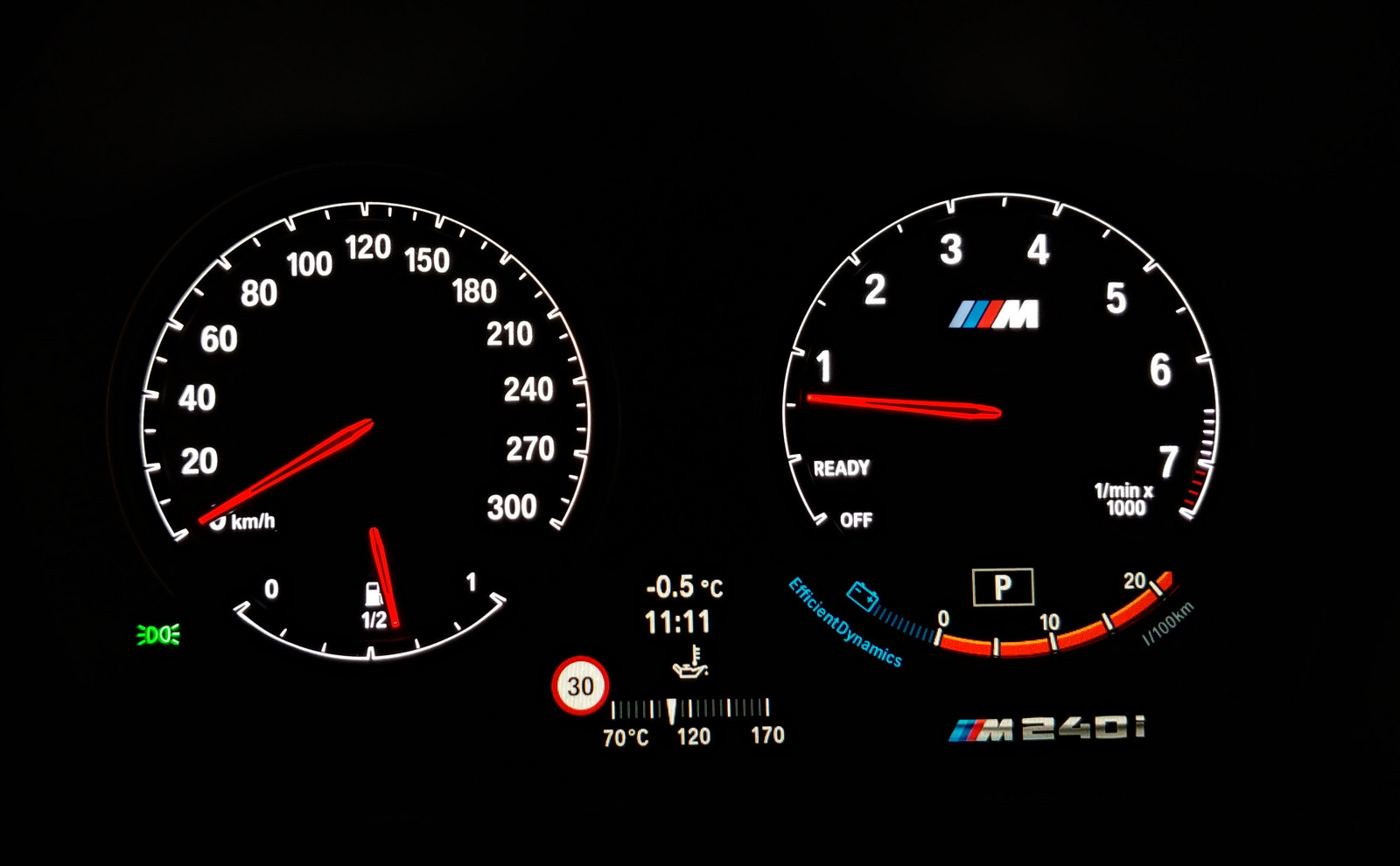

Die Vmax-Sperre ist raus und ich habe den Tacho umcodiert damit er nicht nur digital über 260 km/h anzeigt sondern auch generell genauer. Da gibt es eine Möglichkeit den Tacho via GPS permanent zu kalibrieren. Serie lief er im Vmax-Limiter Tacho 258 km/h (analog und digital) was GPS 252 km/h entsprach. Nun zeigt er EXAKT das an, was ich auch via GPS (Smartphone sowie meiner PerformanceBox) messen kann. Abgeregelt waren dies nun laut Tacho (analog und digital) eben die genannten 252 km/h, perfekt. Ich hasse nämlich Tachovoreilung, hatte den Tacho auch bei meinem Civic schon auf 1 km/h genau angepasst. Hinsichtlich der Vmax, es ist wirklich Wahnsinn wie schnell er 280+ km/h erreicht, voll ausgefahren habe ich ihn bisher noch nicht, irgendwann wird sich das sicherlich mal ergeben.

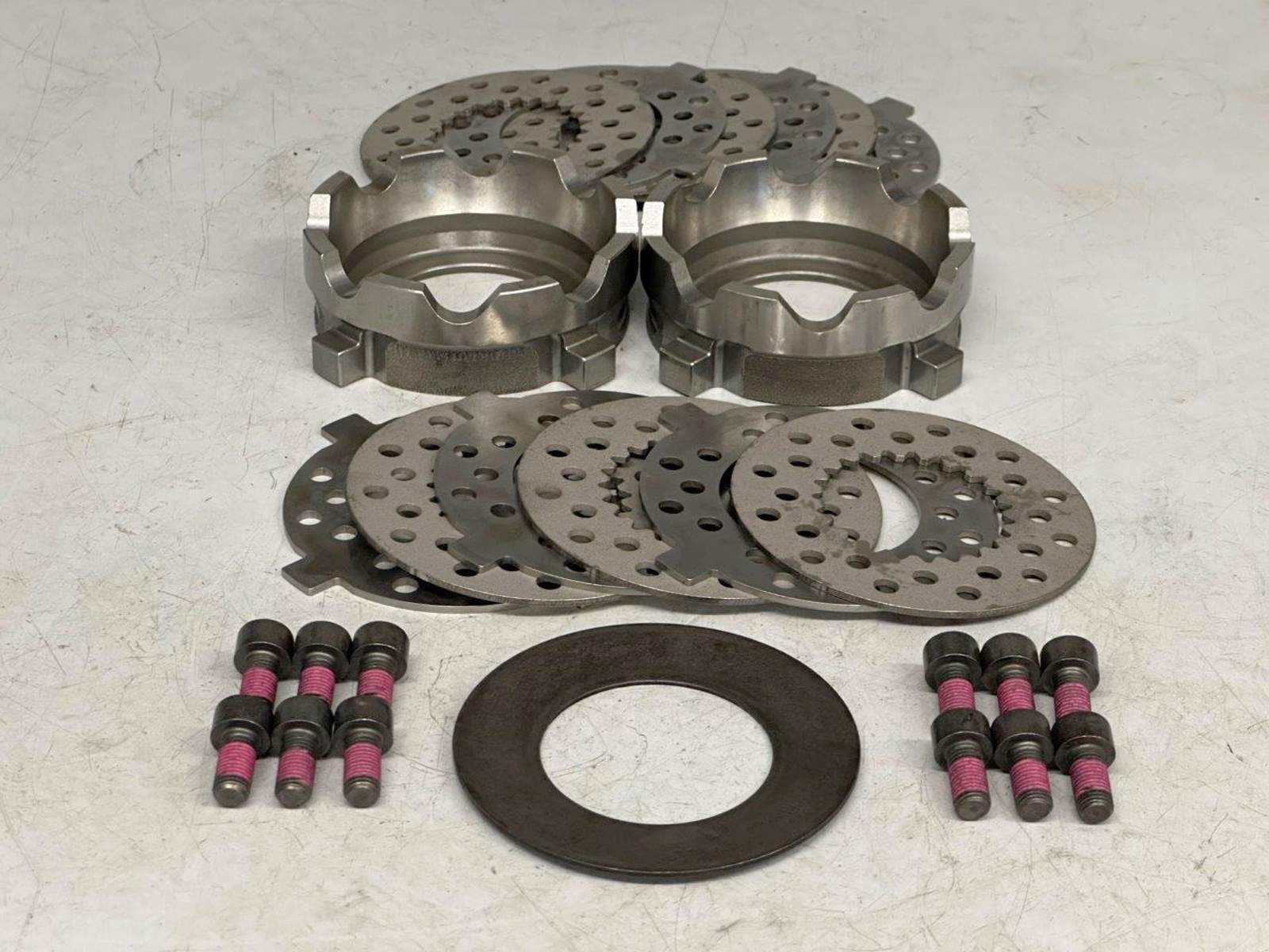

Kurz zur Übersicht (Quelle: limitedslip.de):
Je höher der Reibwert zwischen Innen- und Außenlamelle, desto höher ist der Sperrgrad. Dies ist in erster Linie abhängig von den verwendeten Materialen bzw. deren Beschichtung.
Gängige Reibpaarungen sind:
- Stahl auf Stahl (niedriger Reibwert, je nach Oberflächenbehandlung sehr unterschiedliche Eigenschaften hinsichtlich Performance und Stick / Slip-Effekt)
- Molybdän auf Stahl (gute Allroundeigenschaften, große Performance-Reserven auch beim motorsportlichen Einsatz, kaum Geräuschentwicklung wenn qualitativ hochwertige Lamellen verwendet werden)
- Sinter auf Stahl (gute Allroundeigenschaften, Neigung zu Schleifgeräuschen und Stick / Slip-Effekt in Verbindung mit bestimmten Ölen)
- Organischer Reibbelag auf Stahl (mäßiger Reibwert, hoher Verschleiß)
- Carbon auf Stahl (mäßiger Reibwert, sehr leise, für Motorsporteinsatz nicht geeignet)
Wieso wurden gelochte Lamellen verwendet? Da diese dank einer optimaleren Ölversorgung zwischen den Lamellen eine deutlich bessere Kühlung sicherstellen. Die Rampenwinkel der Druckringe betragen 50 Grad auf Zug und 60 Grad auf Schub. Die Vorspannung der Lamellenpakete wurde auf dezente 65 Nm eingestellt. Der erste Ölwechsel nach einer Einfahrstrecke von 1500 km ist mittlerweile auch erfolgt, alles gut.

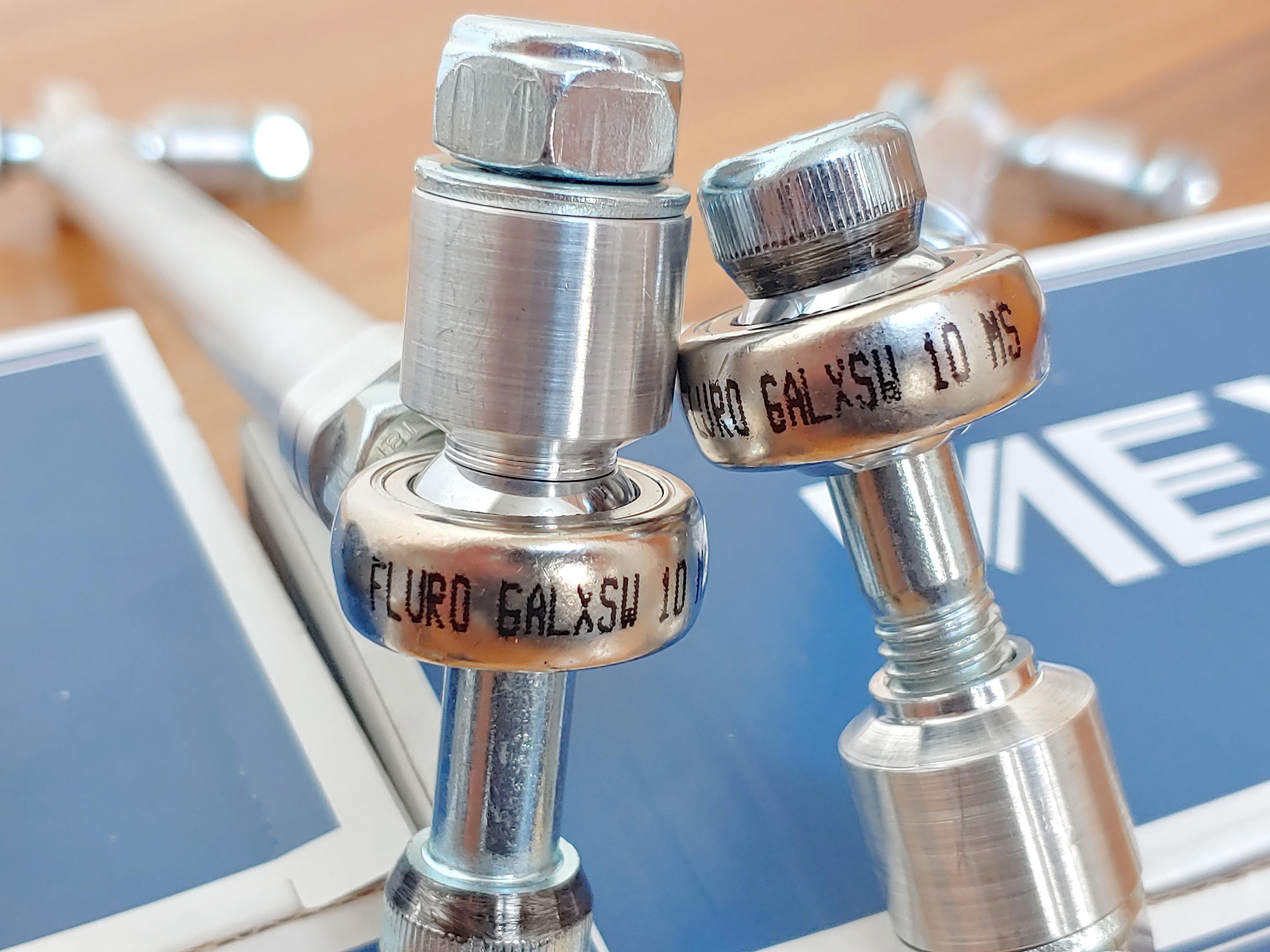

Was wurde verbaut?
- KW V2 Comfort mit einstellbarer Zugstufendämpfung (nach KW-Vorgabe)
- Millway Uniball Domlager (mehr negativer Sturz einstellbar)
- Millway Uniball Querlenkerbuchsen (mehr Feedback und Präzision beim Einlenken)
- Millway Uniball Zugstreben-Lager (mehr Feedback und Präzision beim Einlenken)
- Millway Aluminium-Tonnenlager für die HA (Achse nun fest verschraubt wie beim M2)
- Drexler Sperrdifferential 1.5 Way mit 55 % / 40 % Sperrwert
- Powerflex Differential-Lager (steifere Aufhängung des Diffs)

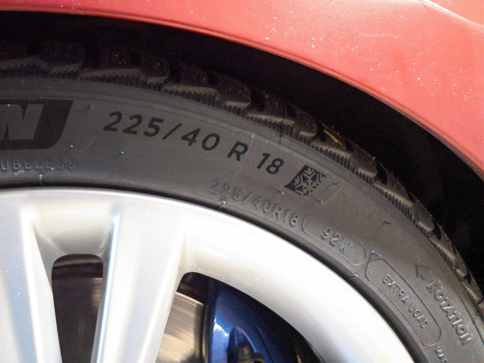

Bei mir hatte sich das KW-Gewindefahrwerk während der Heimfahrt deutlich auf der VA gesetzt während er hinten erstaunlicherweise wieder fast auf Serienhöhe war. Burkhart hat mir aber direkt angeboten dies kostenlos zu korrigieren.
In der Zeit bis zu diesem zweiten Termin hatte ich Kontakt mit Michelin und habe denen mal meine Infos bezüglich Fahrzeuggewicht, übliche Beladung, Kaltluftdrücke und Sturzwerte durchgegeben mit der Bitte zu prüfen, ob das für die montierten Michelin Pilot Super Sport so vertretbar ist wenn man das Fahrzeug auch mal bis 300 km/h ausfährt.
Die Aussage war nicht die erhoffte, ich solle den Kaltluftdruck von 2,2 Bar rundherum wenigstens auf VA 2,3 Bar / HA 2,4 Bar anheben (sind warm dann um die 2,6 bis 2,7 Bar) und den negativen Sturz auf der VA auf max. -2°00' (-2,0 Grad) reduzieren da ansonsten die Tragfähigkeit der Reifen an ihre Grenzen kommt. Solange ich die aktuellen Reifen fahre, werde ich dieser Empfehlung auch folgen, das Risiko ist es nicht wert.
Ich habe daher beim zweiten Termin bei Burkhart (nach der Höhenanpassung musste neu vermessen werden) den Sturz vorn von -2°30' (-2,5 Grad) auf -2°00' (-2,0 Grad) reduzieren lassen. Im Vergleich zur Serie immer noch ein deutlicher Unterschied, hinsichtlich Kurvengrip waren die -2,5 Grad aber definitiv besser. Wenn irgendwann andere Felgen samt breiterer Reifen (mit höherem Tragfähigkeitsindex :cool:) kommen, werde ich den Sturz vorn wieder zurück auf -2,5 Grad einstellen lassen.

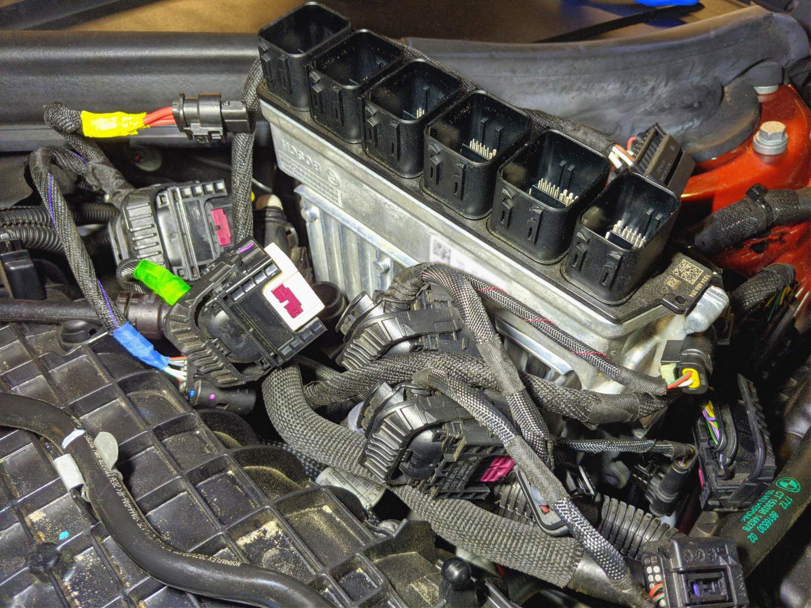

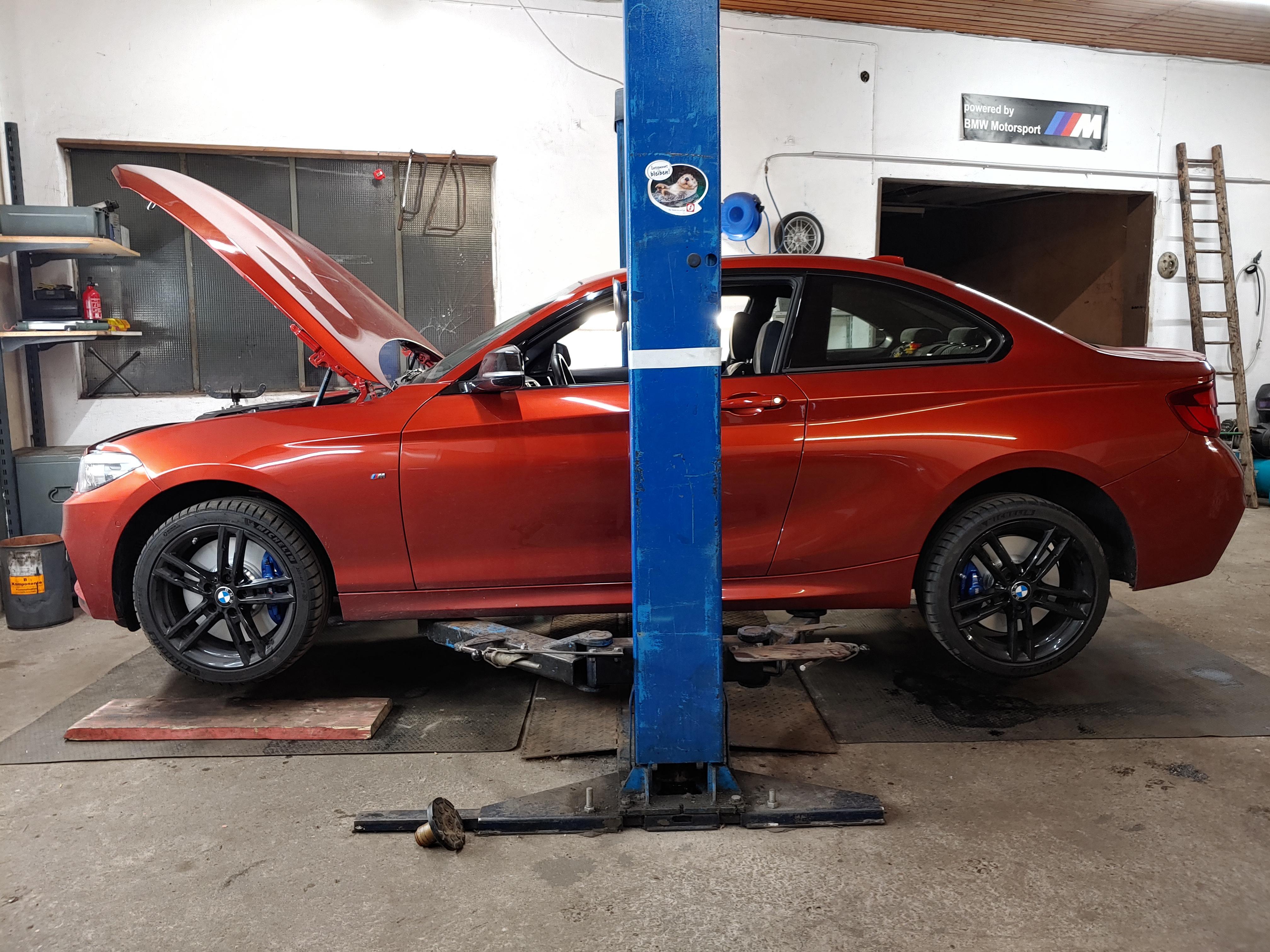

Steuergerät ausbauenSteuergerät ausbauen
Steuergerät ausgebautSteuergerät ausgebaut
Steuergerät flashenSteuergerät flashen

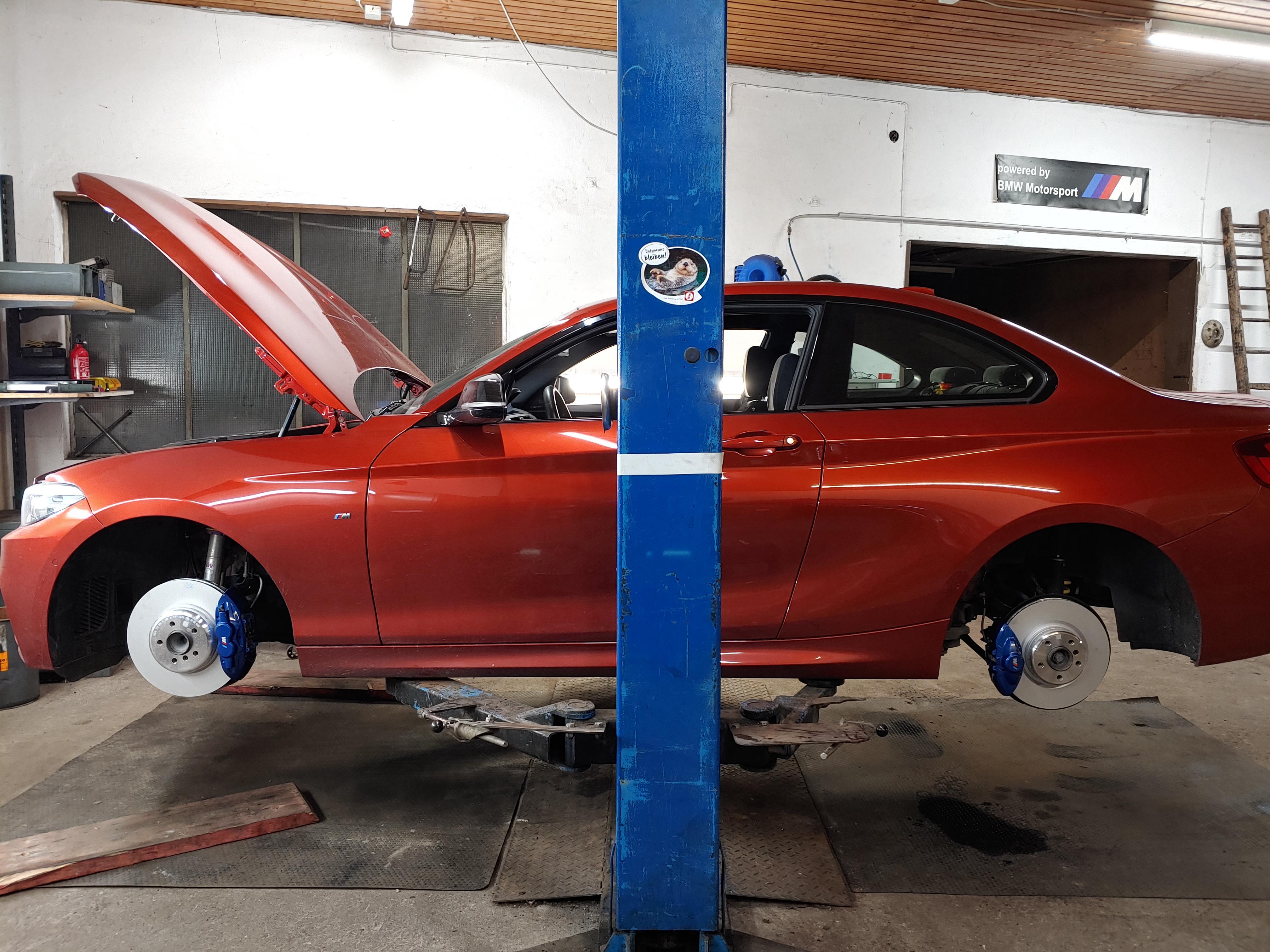

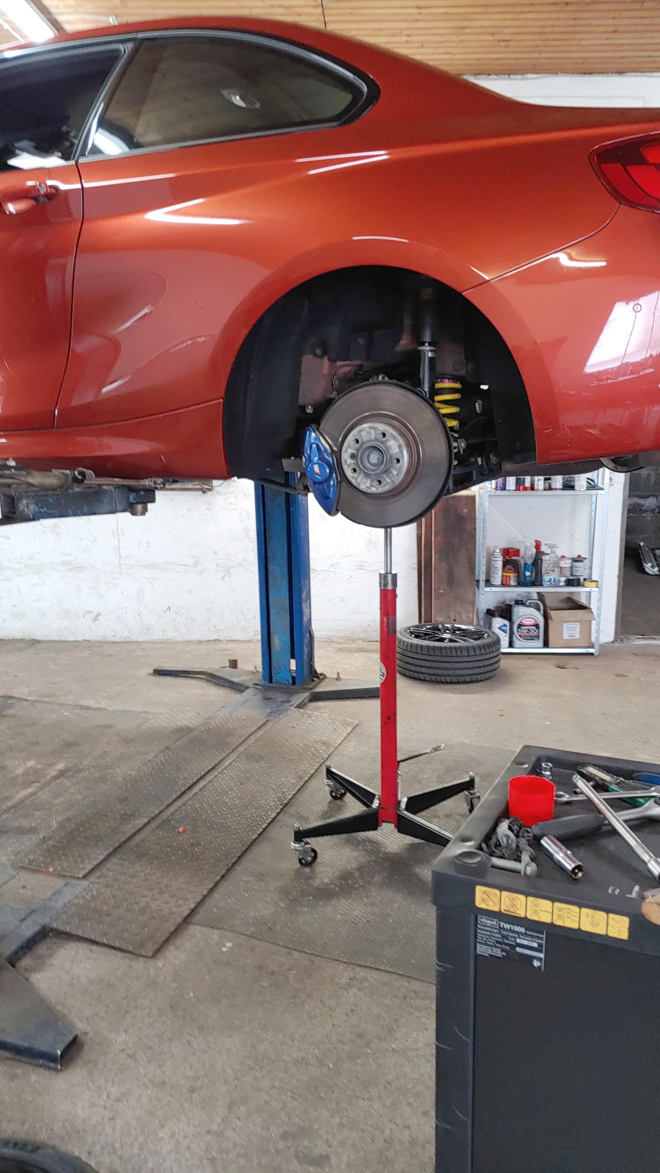

Angekommen bei Burkhart EngineeringAngekommen bei Burkhart Engineering
Hinterachse abgelassenHinterachse abgelassen
Millway Aluminium-TonnenlagerMillway Aluminium-Tonnenlager
Bereit zum EinbauBereit zum Einbau
Bereit zum Einbau, jeweils ein hinteres und ein vorderes TonnenlagerBereit zum Einbau, jeweils ein hinteres und ein vorderes Tonnenlager
Hinteres Tonnenlager eingebautHinteres Tonnenlager eingebaut
Vorderes Tonnenlager eingebautVorderes Tonnenlager eingebaut
Alle vier Tonnenlager eingebaut, ebenso die PowerFlex Teile für die Diffhalterung (gelb und blau)Alle vier Tonnenlager eingebaut, ebenso die PowerFlex Teile für die Diffhalterung (gelb und blau)
PowerFlex: 2x Differential Hülseneinsatz vorne und 1x Buchse Differentialbefestigung hintenPowerFlex: 2x Differential Hülseneinsatz vorne und 1x Buchse Differentialbefestigung hinten
Buchse Differentialbefestigung hinten verbautBuchse Differentialbefestigung hinten verbaut
Millway Uniball-Lager ZugstrebeMillway Uniball-Lager Zugstrebe
Originale Buchse wurde entferntOriginale Buchse wurde entfernt
Millway Uniball-Lager in Zugstrebe verbautMillway Uniball-Lager in Zugstrebe verbaut
Millway Uniball-Lager in Zugstrebe am Fahrzeug verbautMillway Uniball-Lager in Zugstrebe am Fahrzeug verbaut

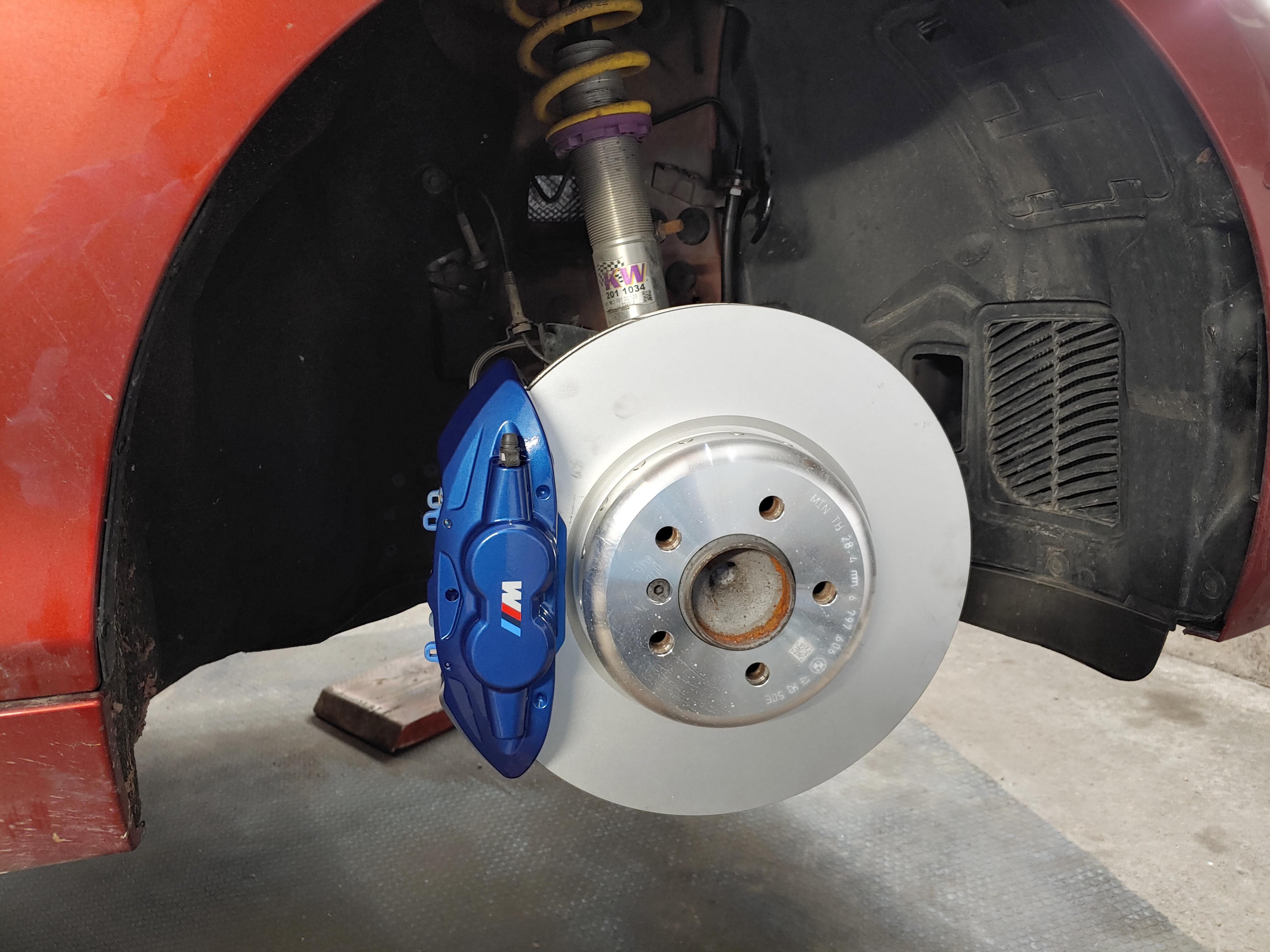

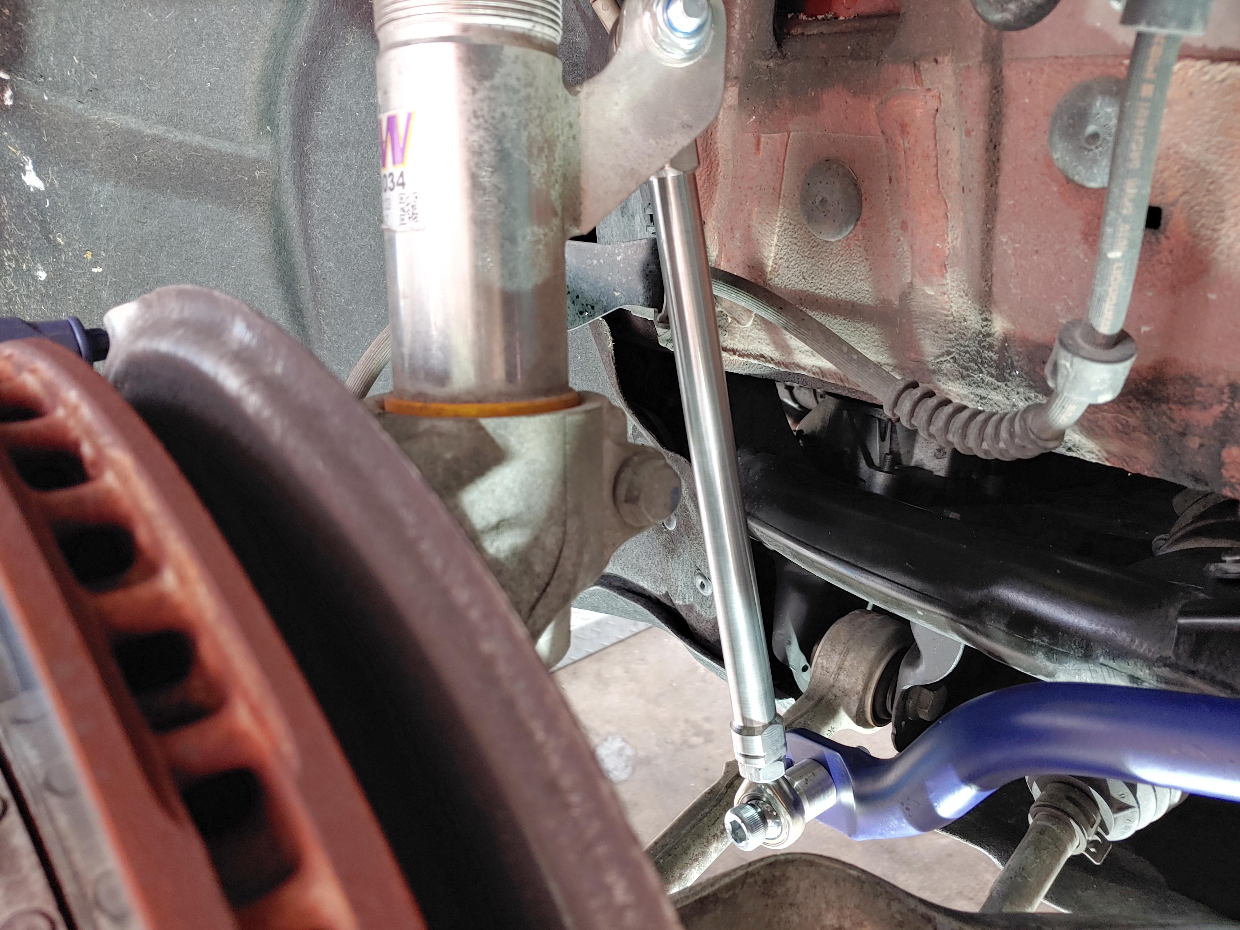

KW Gewindefahrwerk VA verbautKW Gewindefahrwerk VA verbaut
KW Gewindefahrwerk HA verbautKW Gewindefahrwerk HA verbaut

Die verbauten KomponentenDie verbauten Komponenten

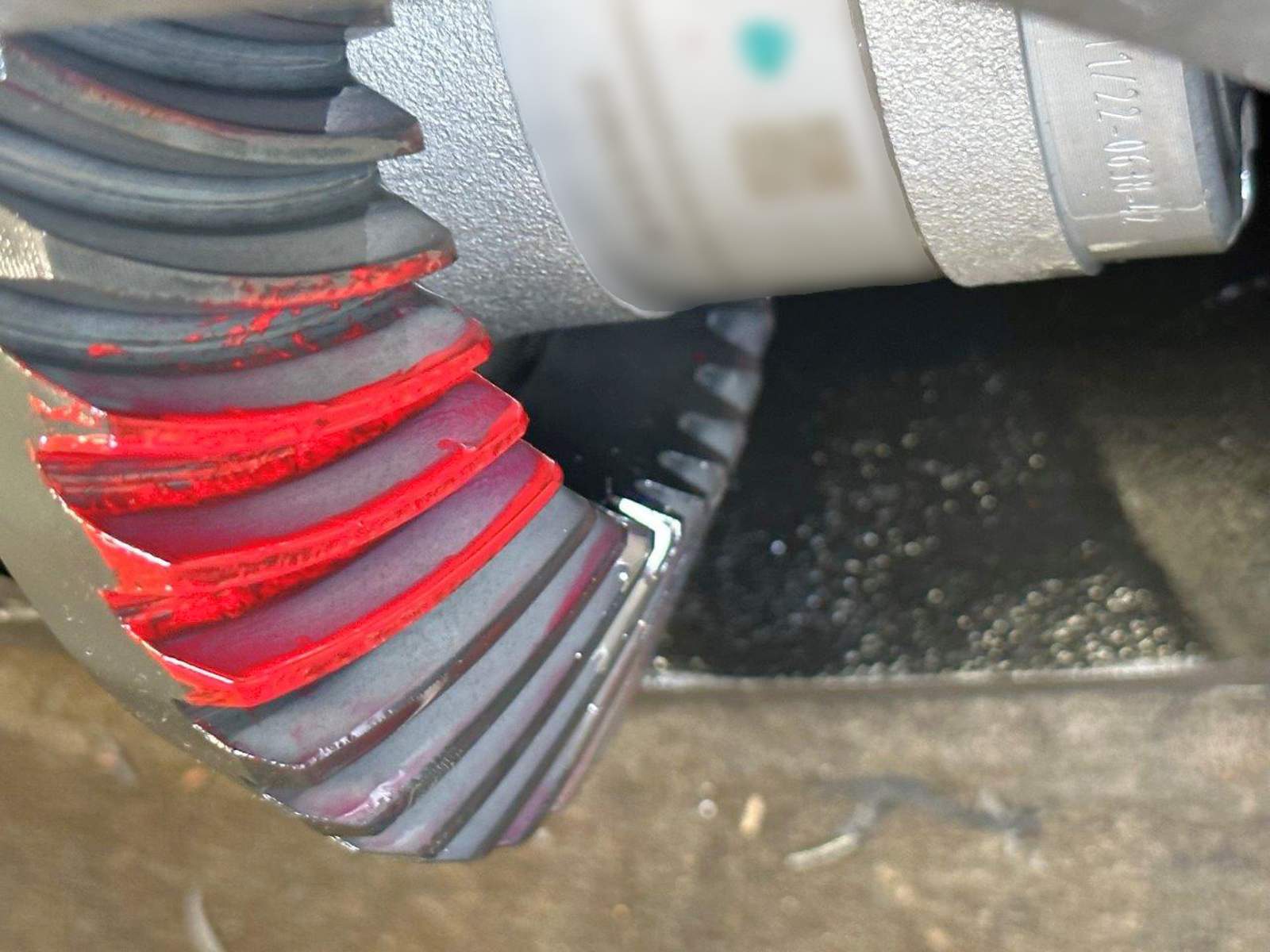

Einstellen des ZahnflankenspielsEinstellen des Zahnflankenspiels

Der Plan war nun die beiden Diffs quer zu tauschen vom Innenleben her. D.h. der neue 2,73er Radsatz und die neue Sperre wandern vom Holden ins V8 Diff und der 3,07er Radsatz vom V8 ins Holden-Diff. Über einen Freund der bei Opel in der Entwicklung arbeitet, bekam ich den Kontakt zu jemandem der diese Aufgabe dann für mich unglaublich gut durchgeführt hat. In dem Sinne, falls er das hier jemals lesen sollte, danke Klaus! :D
Einbau des Omega B V8 Diffs
Ich hatte ja passend zum Holden-Diff zwei Antriebswellen dazu bestellt, es stellte sich aber heraus dass diese zu breit gewesen wären wenn ich das Holden Diff montiert hätte. Die Holden Commodore haben also scheinbar noch eine etwas breitere Spurweite. Die Wellen haben beide die gleiche Länge da das Holden Diff genau mittig unterm Auto sitzt. Das V8 Diff sitzt aber nicht mittig, d.h. es gibt eine kurze und eine lange Antriebswelle. Die Frage die sich mir nun stellte, wo zum Teufel bekomme ich Omega B V8 Antriebswellen her?
Da bei mir zwei Orte weiter jemand wohnt, der neben einem Lotus Omega auch einen Omega B V8 besitzt, habe ich bei ihm bezüglich Wellen mal angefragt und er fand tatsächlich noch drei Wellen von denen er aber nicht genau wusste ob sie passen. Zwei nagelneue GKN Motorsport Wellen und eine Entwicklungswelle mit der Aufschrift "MV8 1. Stand".
Beim zweiten Einbauversuch stellte sich dann heraus dass die Wellen Pi mal Daumen auf der Beifahrerseite passen müssten, auf der Fahrerseite aber zu lang sind. Also schienen es drei rechte Wellen zu sein. Kürzen war nicht möglich, das sind gehärtete Vollwellen, das Material lässt sich weder ordentlich schweißen noch so haltbar verbinden dass ausgeschlossen werden kann dass nicht mal eine abschert bei dem Raddrehmoment welches da ankommt. Ich war also gefühlt wieder bei Null. Das Diff war nun fertig aber es fehlte an einer passenden Welle für die Fahrerseite.
Kurz deprimiert, fing ich an zu suchen und siehe da, bei BMW haben die Wellen für E34 540i, M5 3.6 und M5 3.8 innen und außen identische Gelenke wie der Omega B V8, d.h. 108 mm Durchmesser und LK94. Und sie sind etwas kürzer als die V8 Wellen die ich hatte. Also hab ich mir so eine Welle für die Fahrerseite in Premium von GKN für den E34 M5 3.8 bestellt. Außerdem noch eine vom E28 M5, auch die hat die gleichen Gelenke und ist nochmal kürzer als die E34 Welle, war aber letztlich viel zu kurz und ging unverbaut zurück.
Der dritte Einbauversuch stand an. Schraubte man die Wellen am Diff komplett fest und wollte dann das Gelenk auf der Bühne, voll ausgefedert, auch radseitig anschrauben, merkte man wie das Gelenk auf den letzten 5 mm nicht mehr näher an den Flansch wollte. Die Welle war komplett auseinandergezogen, hätte man sie mit Gewalt angebrummt wäre garantiert etwas im Gelenk gebrochen. Und auch wenn man sie eingefedert hätte vielleicht anziehen können, beim wieder ausfedern hätte es dann irgendwo knack gemacht.
Die temporäre Lösung war erstmal viele Unterlegplatten (die zwischen Schraube und Gelenk sitzen und immer zwei Schrauben aufnehmen) zusammenzusuchen und am Diff jeweils zwei Platten übereinander zwischen Diffflansch und Antriebswellengelenk zwischenzulegen. D.h. sechs Unterlegplatten pro Diffflansch-Seite. Nennen wir das Ganze Spurplatten fürs Diff. :D Damit haben wir genug Luft geschaffen dass sich die Wellen Radflanschseitig auch im voll ausgefederten Zustand montieren lassen und etwas Spiel haben zwischen den Gelenken. Etwas mehr eingefedert war es dann mehr als genug Spiel und voll eingefedert noch etwas mehr, es besteht also keine Gefahr dass die Wellen kaputtgehen können.
Da dieser Unterlegplattenpfusch nicht das Optimum darstellt (Stichwort Flächenpressung), haben wir ausgemessen wie dick man Adapterringe für den Diffflansch (also echte "Spurplatten") machen kann und gerade noch so die Wellen in den Flansch bekommt. Auf der V8-Wellen-Seite sind es 13 mm, auf der M5-Wellen-Seite sind es 15 mm. Diese Adapterringe werden nun also gefertigt und dann mit längeren Schrauben zwischen Diff-Flansch und Antriebswellengelenk geschoben.
Apropos Schrauben, die originalen Opel-Schrauben welche am radseitigen Gelenk verbaut sind, sind 10.9er. Die Schrauben die ich zum Holden-Diff dazu bekommen und aktuell verbaut habe, sind nur 8.8er. Opel wird sich sicherlich etwas dabei gedacht haben 10.9er zu nehmen. Da mit den Adapterplatten aber höhere Querkräfte / Scherkräfte auf die dann längeren Schrauben Diffseitig einwirken, werde ich mir direkt 12.9er Schrauben besorgen da man bei diesen viel mehr Vorspannkraft auf die Verbindung bringen kann. Und je höher diese Vorspannkraft ist, desto höhere Betriebskräfte hält diese Verbindung dann auch aus. An dieser Stelle ein großes Dankeschön an meinen Freund und Lieblings-Dekra-Prüfingenieur für die tolle technische Beratung! :p :D
Ich werde neben den 15 mm längeren Schrauben für die Diffseite (um die Adapterdicke auszugleichen) auch direkt die Schrauben an der Radseite nochmal durch 12.9er ersetzen. Bis dahin werde ich mich zusammenreißen und auf stehende Starts verzichten.
Im Übrigen gibt es z.B. beim VW T3 Synchro genau so eine Lösung mit bei VW käuflich zu erwerbenden Adapterplatten für die Antriebswellen welche man Diffseitig einfügt. Selbst Manthey-Racing verkauft solche Adapterplatten für den Porsche Cayman GT4 Clubsport, meine Idee mit der "Spurplatte fürs Diff" scheint also gar nicht so verrückt sondern bewährt und gangbar.
Wenn die Adapter montiert sind, wird es sicherlich auch mal ein Update und ggf. Video zum Thema Vmax geben und wie diese sich verändert hat. Die Messung werde ich mit meiner PerformanceBox durchführen.
Ach ja, Thema Hypoid-Öl, es kam vollsynthetisches Differentialöl der Marke "Penrite Pro Gear 80W-140 GL5 GL6" rein. Dieses wird in Australien hergestellt und ist speziell für die BTR-Diffs und den Sperrentyp freigegeben. Infos zur Sperre (Cone-type LSD) selber gibt es hier: https://auburngeardiffs.com/cone-clutch-type-differentials/

Mittlerweile wurden die Diff-Adapter gefertigt und verbaut. Ich brauchte einige Versuche mit Papier-Test-Dummies bis die Maße stimmten. Als die Adapter dann kamen, habe ich sie testweise am Holden-Diff im Keller mit der zweiten V8-Welle montiert, passte perfekt! :D
Was das bereits verbaute V8-Diff betraf, ich hatte während der Einfahrphase des Diffs nach ca. 300 km immer mehr ein ratterndes, brummendes Geräusch aus dem Diff vernommen welches seit dem permanent vorhanden war. Es trat kalt wie warm auf beim Rückwärts- und Vorwärtsfahren, sobald man einen gewissen Lenkwinkel hatte, allerdings nur bei Schritttempo! Ab ~ 20 km/h war Ruhe.
Meine erste Vermutung war die Sperre, dass diese vielleicht zu arg vorgespannt ist. Ich habe mich dann in einigen australischen Foren eingelesen und in der Tat ist es wohl typisch für den Cone-Clutch-Sperrentyp dass diese während der Einfahrphase (500 Meilen, ca. 800 km) Geräusche entwickeln können die sich aber meistens wieder kurze Zeit später legen. Wenn diese auch nach der Einfahrphase bleiben sollten, hat der Diff-Bauer die Sperre ordentlich vorgespannt. Ich hatte am Ende ~ 1200 km zurückgelegt und es änderte sich nichts am Geräusch, ich musste also etwas tun.
Für solche Fälle gibt es ein spezielles Additiv, einen sogenannten Friction Modifier. Dieser ändert die "Flutschigkeit" des Öls und reduziert so die Reibung innerhalb der Sperre weiter. Natürlich reduziert sich damit auch die Sperrwirkung, ob das Diff aber nun 50 % oder nur 40 % Sperrwirkung hat ist nicht wirklich relevant. Normales Diff-Öl für Sperrdiffs hat ja bereits einen gewissen Anteil eines solchen Additivs beigemischt. Wenn dies nicht reicht um das "Diff chatter" (die Geräusche vom Diff) komplett zu beseitigen, gibt es für genau diesen Anwendungsfall separat zu kaufende Zusätze.
Die Australier schwören da alle auf ein Produkt aus den USA welches ich mir dann einfach mal bestellt habe. Da nach dem Einfahren sowieso nochmal ein Ölwechsel erfolgen sollte im Zuge des Diff-Spacer Umbaus, habe ich mir natürlich auch wieder neues Diff-Öl gekauft, dieses Mal der Einfachheit halber aber deutsches Öl von Rowe was laut deren Aussage ebenfalls tauglich ist für den Sperrentyp. Auch dort ist bereits ein gewisser Anteil Sperrdiff-Additiv drin, das stört aber nicht, der gekaufte Zusatz würde auf jeden Fall rein kommen. :D
Einbau der Spacer + Diff-Ölwechsel
Am Einbautag lief dann eigentlich alles recht problemlos ab. Das alte Öl kam raus, dieses war voll mit mikroskopischen Partikeln (keine Späne und roch auch nicht verbrannt!) und sah grau und undurchsichtig aus. Das ist bei neuen Diffs aber normal da nicht nur die Sperre sich einläuft sondern auch der neue Radsatz, d.h. Tellerrad und Kegelrad spielen sich aufeinander ein und generieren dabei metallische Partikel. Deshalb soll man auch nach 1000 km das Diff-Öl nochmal erneuern. Ist im Grunde nix anderes wie bei einem frisch aufgebauten Motor, auch hier empfiehlt sich nach der Einfahrphase ein vorzeitiger Ölwechsel.
Thema Ölwechsel, der extra Sperrdiffzusatz wurde mit etwas Diff-Öl vermischt ins Diff gekippt, der Rest wurde mit neuem Diff-Öl aufgefüllt, fertig. Ungefähr 1,7 bis 1,8 Liter gehen übrigens rein bis es beginnt aus der Einfüllschraube rauszulaufen.
Dann ging es auch schon an die Diff-Spacer. Die Wellen wurden Diffseitig ihrer Schrauben und der temporären Plättchen entledigt und dann kam auf jede Seite ein Spacer mit den längeren Schrauben rein. Achja die Schrauben, die kamen alle neu. Beim Holden-Diff lagen nur 8.8er bei, ich habe diese nun nicht nur am Diff sondern auch Radseitig gegen folgende getauscht:

Bau des Holden Commodore Diffs, hier die Sperre.Bau des Holden Commodore Diffs, hier die Sperre.
Das sind die Reibkupplungen der Sperre.Das sind die Reibkupplungen der Sperre.

Das Tragbild war ok aber nicht sonderlich rosig, etwas zu weit außen.Das Tragbild war ok aber nicht sonderlich rosig, etwas zu weit außen.

Und nun ist es quasi perfekt, ein schönes mittiges Tragbild.Und nun ist es quasi perfekt, ein schönes mittiges Tragbild.

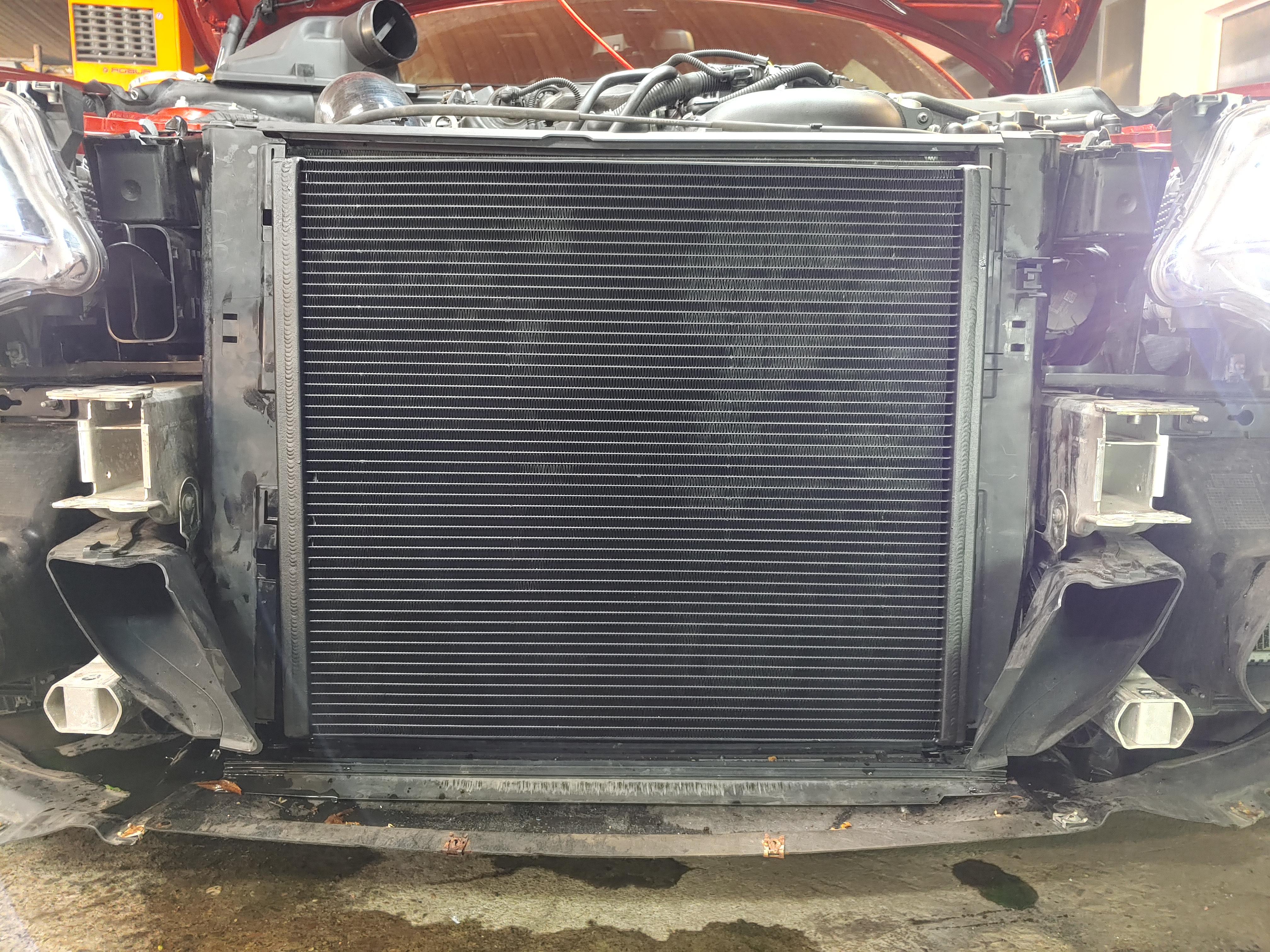

Warum ein anderer Ladeluftkühler?
Der originale LLK im Omega B 2.5 DTI ist netzmäßig etwas kleiner als der des BMW E39 525d. D.h. er wurde auf die reduzierte Leistung (300 Nm / 150 PS statt 350 Nm / 163 PS) angepasst. Die Anströmung ist hinter dem beifahrerseitigen Nebelscheinwerfer auch alles andere als optimal so dass Opel dem LLK einen großen Elektrolüfter spendierte welcher bei höheren Temperaturen Kühlluft zum LLK saugt. Mit meinem 3-Liter-Umbau liege ich leistungsmäßig bei 620 Nm und 265 PS. Entsprechend ist der gefahrene Ladedruck auch deutlich höher so dass der ohnehin schon unterdimensionierte Serien-LLK bei Volllast und Außentemperaturen über ~ 15 Grad °C hoffnungslos überhitzt.
Man sah das gut im Winter bei z.B. 5 Grad °C Außentemperatur, der Omega rußte bei Volllast die ersten ~ 20 Sekunden dauerhaft hellgrau, von Schwarzruß keine Spur. Nach ca. 20 Sekunden Volllast wurde der hellgraue Ruß schnell dunkler und blieb dies auch nach minutenlanger Vmax. Fuhr man eine Weile entspannt Teillast, konnte der Serien-LLK wieder abkühlen und danach ging das Spiel von Vorne los. Kurz hellgrauer Ruß und dann schnell wieder schwarz.
Ab ca. 15 Grad °C Außentemperatur und definitiv bei 20 Grad °C aufwärts gab es fast sofort schwarze Rußschwaden wenn man auf Volllast wechselte, bei diesen Temperaturen war der LLK also permanent am Überhitzen.
Was baue ich ein?
Die Überlegung einen anderen LLK einzubauen war schon länger da, ich hatte aber nie wirklich Lust die halbe Schürze zu zerschneiden um einen großen Luft-LLK irgendwo in die Front zu quetschen. Im September 2018 startete dann ein Kunde mit Omega B 2.5 DTI ein Projekt mit einem Wasser-LLK welcher laut Teilekatalog z.B. in einem BMW M6 Competition verbaut ist. Dieser WLLK ist im Tuningsektor als extrem effizient bekannt, Leute fahren zwei dieser Kühler in Fahrzeugen mit 1000 PS.
Der Kunde ließ den WLLK bei "Motor Krep" nach seiner Vorgabe abändern, die Plastikkästen kamen weg und es wurden Alukästen angeschweißt so dass der LLK quasi Plug & Play an die gleiche Stelle passte wo auch der originale LLK sitzt. Dazu kam ein großer Radiator in die Frontschürze um den Niedertemperaturkreislauf zu kühlen. Als Ausgleichsbehälter wurde ein Servobehälter eines Vectra B 2.5 / 2.6 V6 verwendet.
Die Pumpe ist eine Bosch Automotive Wasserpumpe mit einem Durchsatz von 1300 Litern pro Stunde und damit rechnerisch 21,6 Litern pro Minute welche genau für diesen Zweck ausgelegt und sehr leise ist. Verbaut ist diese laut Teilekatalog z.B. in einem 2017er Range Rover Sport (L494) V8 Supercharged SVR mit 550 PS.
Als ich November 2018 beim Kunden zur Abstimmung war, hatten wir nach längerer Volllastfahrt mal den Finger in den Ausgleichsbehälter gesteckt, das Wasser war quasi kalt, nur ganz leicht lauwarm. :D

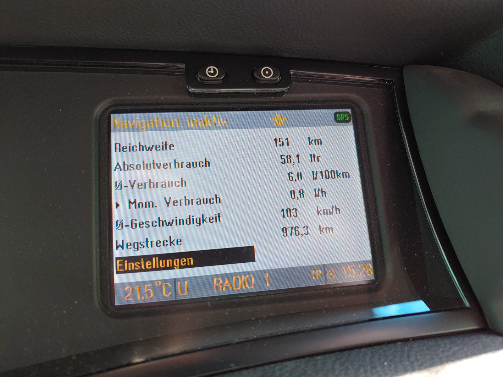

Was den Erfolg der Operation angeht, ich bin am Einbautag bei 21 Grad °C Außentemperatur eine Strecke von ca. 115 km nach Hause gefahren und habe in dieser Zeit auch den Volllastbereich getestet. Bei diesen Temperaturen hätte er mit Serien-LLK sofort schwarze Rußschwaden rausgehauen, es kam aber nur hellgrauer Rauch, auch nach längerer Zeit.
Ein kurzer Stop auf einem Autobahnparkplatz nach längerer, straffer Fahrt und dem Finger im Ausgleichsbehälter offenbarte eine bestenfalls lauwarme Temperatur, geschätzt vielleicht 30 Grad °C. Das wäre ein Delta T von ~ 10 K, was selbst sehr, sehr gute Luft-LLK kaum schaffen. Dann wird auch klar, wieso High-Performance Turbo-Fahrzeuge eben solche WLLK ab Werk verbaut haben.
