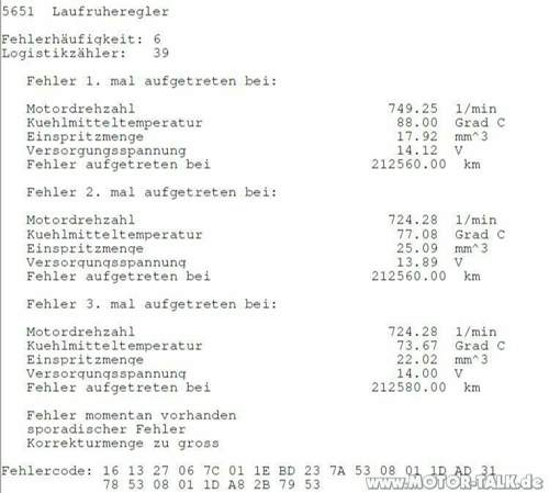

INPA-Ausdruck zur Mengenkorrektur ("bankweise" im vollen Anschlag)
Mengenkorrektur

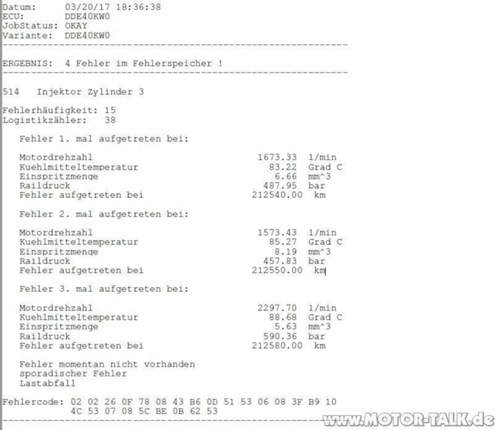

Und noch die Fehlereinträge "Injektor"
Fehlereintrag-laufruheregler
Fehlereintrag-injektor-zyl-2
Fehlereintrag-injektor-zyl-3
Welche Pumpe wurde gewechselt ? Hochdruck oder Vorförderpumpe ? Wie viel km hast du eigentlich ?
Die KM sind normal unabdingbar, um überhaupt irgend eine Einschätzung zu geben!
Was wurde den genau ausgelesen ?!

War die Inline Pumpe eine Marken Pumpe oder Ebay ?Pumpe im Tank ? Genauer Fehler im Fehlerspeicher ?

Zu den Fehlern - wäre es auch schön wenn du erstmal ein bißchen hochscrollst und schaust was schon da ist (Screenshot - Fotos). Sonst taucht hier alles doppelt und dreifach auf und dann platzt das Thema aus allen Nähten und keiner kann es mehr lesen.
