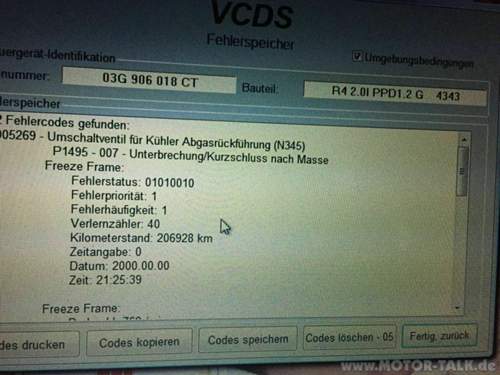

Fehlercode P1495 - wie kreist man den Fehler ein??
VW Passat B6/3C
Habe Passat 3c 1.9l
Habe den Fehlercode P1495 (Umschaltventil für Kühler Abgasrückführung N 345 Unterbrechung/Kurzschluss nach Masse (sporadisch) ausgelesen. Zudem kommt es ab und an zu einem Leistungsabfall beim Motor. Der Motor scheint dann nur noch im Notprogramm zu laufen. Kurzes Gaswegnehmen oder Kupplungdrücken hilft jedoch. Dann geht es ganz normal weiter. Seit kurzem ist mir zudem ein leises Heulen aufgefallen, das auftritt wenn man ein im Leerlauf ein wenig mit dem Gaspedal spielt.
Nun habe ich einige Fragen:
1.
Ist der Fehlercode nur mit einem elektrischen Fehler zu erklären oder kann er auch durch einen Fehler irgendwo in der Mechanik entstehen?
2.
Wie finde ich dann einen elektrischen Fehler, wenn er nur sporadisch auftritt - oder wie hilft man sich da?? Sind es eher die Stecker oder die Leitungen, die schlapp machen?
3.
Kann das mit einem mechanischen Problem am AGR-Ventil zusammenhängen? Was wäre dann zu machen?
4.
Wie ist das Heulen zu erklären?
Bin für jeden Tipp dankbar!!!!

Habe heute ein Fehlerscan durchgeführt und mittlerweile ist ein Fehler dazu gekommen, dabei muss ich sagen, dass die Saugrohrklappe neu ist. Trotzdem lässt sich der Fehler nicht löschen bzw. kommt nach dem start/stop des Motors wieder.

2 Fehlercodes gefunden:
005269 - Umschaltventil für Kühler Abgasrückführung (N345)
P1495 - 007 - Unterbrechung/Kurzschluss nach Masse

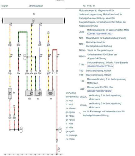

Hast du den Kabelbaum denn mal geprüft und geöffnet im Bereich des Anlassers?
Da wird wohl der Grund für beide Fehler sitzen.
Hallo, wollte nur mal mitteilen, dass ich den Fehler gefunden und behoben habe.
Die grün-schwarze Leitung nach T14 war unterbrochen.
Nachdem ich den Stromlaufplan bekommen habe, konnte ich alle Leitungen auch richtig durchmessen.
