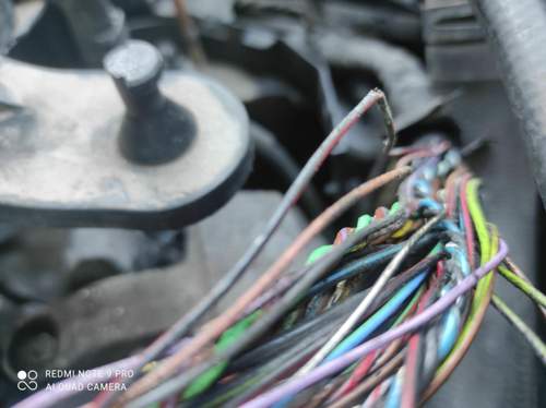

Hab den Beitrag hier entdeckt und paar offene Kabel gefunden genau an dieser Stelle wie bei allen anderen.
Es war sogar das schwarz rote Kabel betroffen und ein paar andere. Ich hatte Spannungsschwankungen weil Kabel nicht ganz ab war und dann standen paar Litzen weg durch die Bewegungen.

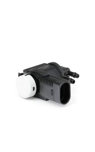

Ich habe das Magnetventil N345 getauscht wo mir der Fehler angezeigt wird.
Welches umschaltventil meinst du denn ? Ich habe nur den N345 gemessen ? Siehe Foto.
Ah okay, bei dem VCDS steht umschaltventil N345 .. aber ich hab wohl genau dies gemeint. Sorry

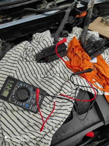

Das Grün Schwarze Kabel hab ich auf Widerstand gemessen , siehe Bild. Kabel geht zum MSG ...war das ein Spass das zu öffnen bzw dran zu kommen 🙁

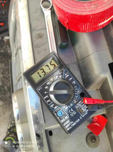

Beim rot schwarzen Kabel was zum SB geht .. an dem bin ich heute gescheitert. Also da hab ich keinen Widerstand gemessen , lediglich die Spannung und die ist mit 13,75 stabil wenn Motor läuft bzw war das wert mit defekter Lichtmaschine.

Rot schwarz Spannung bei laufendem Motor
Lade dir bei ErWin den richtigen Stromlaufplan runter wenn du diesen nicht schon hast und dann misst du bitte beide Kabel vom Magnetventil N345 auf Durchgang, Kurzschluß nach Plus, Kurzschluß nach Minus und Kurzschluß untereinander.

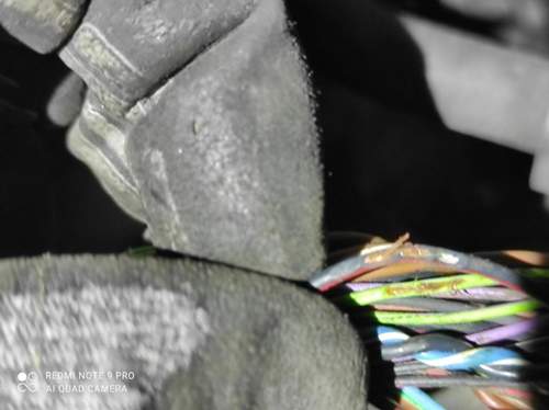

Hab's gefunden. Hatte kleinen Denkfehler aber nach den 10ten Mal schauen hab ich das Defekte Kabel gefunden.
Es waren einfach zu viele aufgescheuerte Kabel im Strang und auch ein rot schwarzes so dass ich einige cm weiter den Knick übersehen hab.
