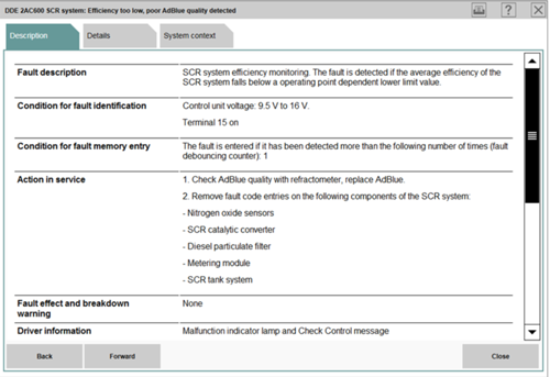

Also bei mir waren die Fehler 2AC600 26F400 und 26F500 und bei keinem stand irgendwas mit "freibrennen" im RG. Es standen aber andere Maßnahmen.
2AC600
1. Check AdBlue quality with refractometer, replace AdBlue.
2. Remove fault code entries

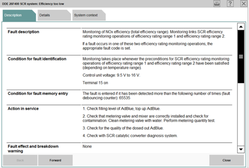

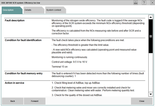

26F400 und 26F500
1. Check filling level of AdBlue, top up Adblue.
2. Check that metering valve and mixer are correctly installed and check for contamination. Clean metering valve with water. Perform metering quantity test.
3. Check for the quality of the dosed out AdBlue.
4. Check with SCR catalytic converter diagnosis system

Bei mir ist es ganz komisch. Nach dem Auffüllen sind die Fehler auch noch 2-3 mal wieder gekommen, ich dachte auch schon das war nix, immerhin keine MKL.
Jetzt habe ich mich wieder mit RG im Auto gesetzt und siehe da, keine Fehler im FS, die haben sich tatsächlich irgendwie selbst geheilt. Dann hoffe ich, dass es so bleibt. Falls nicht wäre meine nächste Aktion Punkt 2 von 26F400, müsste in einer Hobbywerkstatt zu schaffen sein.
