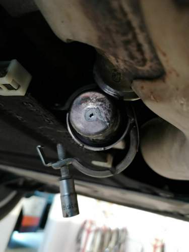

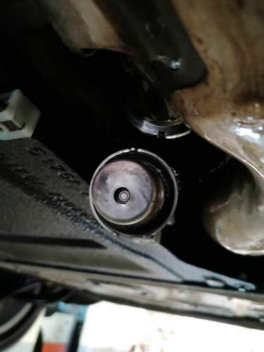

Hallo Leute ich habe meine problem adblue system defekt gelöst... bei mir war die einspritzdüse für ad blue verstopft ich habe selber ausgebaut und mit Wasser gewaschen ca. 20 min arbeit...
Img-20210320
Img-20210320
@adko10 schrieb am 20. März 2021 um 13:42:37 Uhr:
Update: die Fehler sind wieder da
