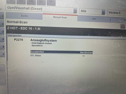

Aktuell nochmal alles überprüft … Probefahrt gemacht … nun bekomme ich die Fehlermeldung P2279-11 und P1901 …
Wieso auch immer jetzt der den DPF drucksensor zeigt unter Last …
Diesen hatte ich gestern dann noch Gewechselt gegen einen neuen …. Die Gummileitung wurden auch gleich nochmals mit gewechselt …
Versucht manuelle DPF Reinigung zu starten … diese bricht er dann ab weil er in Notlauf geht und dann wieder Fehler P2279-11 im Auslegerät ersichtlich ist.
Zum Auslesen nutze ich WOW 12.1 Inkl. Snooper+

Du must deinen FC P2279 - Wert 11 anders lesen.
Es wird der P2279-11 sein.
Es gibt einen (FBT) der die Art der Störung angibt!
Wenn ich den FBT zu deinem FC 2279 dazu gebe,
Kommt ein Masseschluß irgendwo
Im Kabelbaum bzw an einem Stellglied/Aktor dazu.
Evtl ist auch irgendwo bei der Montage ein
Kabel eingeklemmt worden?!
Der FC besagt ja-
Der Lufteinlasskanal leckt irgendwo hinter dem MAF-Sensor
Auf ein Luftleck im Luftansaugsystem nach dem MAF-Sensor, in den Motoreinlassdichtungen oder der EGR-Turmdichtung prüfen
Bosch, EDC16C39, Mit Dieselpartikelfilter,
(2007 - 2008)
Motormanagement
Prüfen-
Stellmotor Saugrohrklappe
Drallsteuerungs-Magnetventil

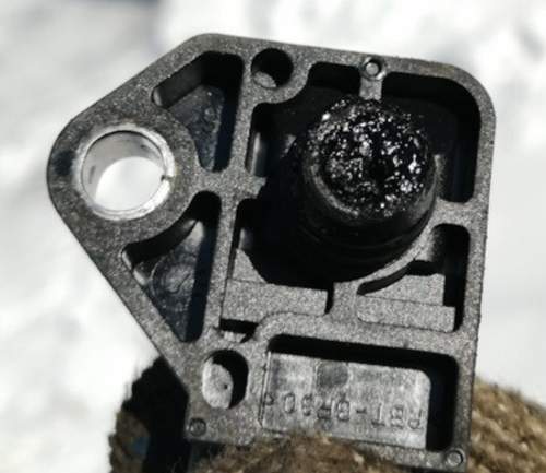

Evtl ist auch der Ladedruckgeber zugekokt!
MfG
Ladedrucksensor
So jetzt habe ich den etwas laufen lassen mit DPF Reiniger … eine Riesen Wolke Schwarzer Ruß … man dachte vermutlich da brennt ein Haus so dunkel wie es war… dafür einen neuen Feher P0105 Ladedruckregler sporadisch Wert 08 …
Das Bild vorher betrachten,Ladedrucksensor !
Ich bleibe dabei. Der Fehler ist auf der "Luftseite" zu suchen.
@rosi03677 schrieb am 21. August 2022 um 19:57:03 Uhr:
Das Komische ist er sieht relativ sauber aus … leichte Ruß Schicht aber nicht so verkorkt wie der im Bild …
