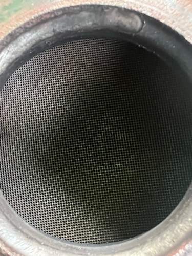

@Ketti92 schrieb am 22. Aug. 2022 um 18:56:47 Uhr:
war echt ein Bild des Grauens zumal im Flexrohr auch schon Haufen Ruß lag …
Genau das ist dein Problem und die Ursache.
Der Motor produziert zu viel Ruß.
@Haubenzug schrieb am 22. August 2022 um 19:04:56 Uhr:
Wie kann man den Vorbeugen ? Der DPF ist jetzt wieder frei… kann es sein dass er so war und deswegen den Fehler anzeigte mit P2279 da der Gegendruck an Abgasen zu hoch war ?

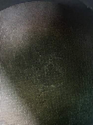

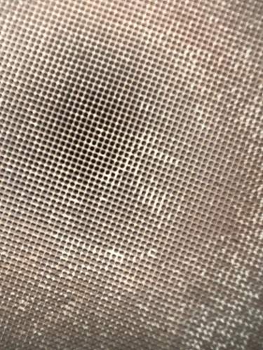

Anbei noch Bilder wie der DPF jetzt ausschaut…
.jpg

Hey hey also Freudige Nachricht…
DPF habe ich gereinigt und Ausgebrannt, dieser ist wieder Sauber und Verbaut. Ladedrucksensor wurde zum 3. Mal getauscht. Beides mit WOW zurückgesetzt und Zack … er schnurrt wie ein Kätzen und Leuten bleiben aus. Einmal war noch P0400 ARG Durchfluss zu gering liegt an der Fiat Dichtung einfach auch da die Werte Angepasst bzw. zurück gesetzt und das war es dann.
120km Testfahrt war dann ohne Fehler und mit wieder richtig Power.

Beim Tiefen Auslesen habe ich gesehen das der 72mal abgebrochen wurde bei der Regeneration vom Vorbesitzer… kein Wunder das der DPF dicht war…. Aber hey jetzt ist er wieder wie neu und ich hoffe das es auch vorerst so bleibt …. Immerhin habe ich jetzt meinen Sommerurlaub der Auto Komplett geschenkt bis auf 2 Tage 😁 ….
Bleibt zu sagen immer schön warten bis der DPF fertig ist mit der Regeneration…
