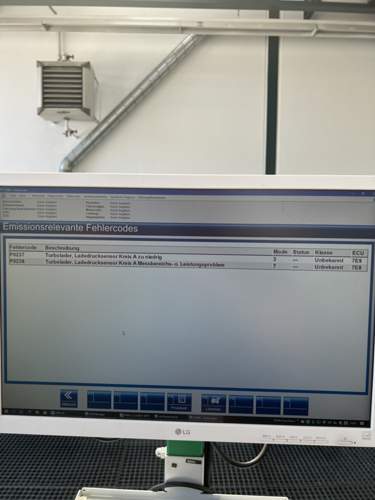

So ich war Fehler auslesen und es wurde mir folgender Fehler angezeigt
Habt ihr eine Idee wie ich am besten auf Fehlersuche gehe oder hat jemand sogar die Lösung
1
Besteht denn die Möglichkeit, dass der Sensor falsch gespeicherte Werte hat durch meinen AGR Kühler tausch?
Das er sozusagen viel mehr Luft bekommt als zuvor und damit Probleme hat?
Wie in den Bilder im Verlauf zu sehen war dieser ja wirklich sehr versottet. Es waren nur 3 Röhrchen von 60 ein bisschen offen die andern komplett bzw. so gut wie zu.
Würde es etwas bringen den Wert zurückzusetzen

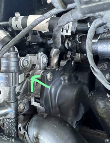

Hatte was ähnliches, bei mir war es der Ladedrucksensor aber der war dauerhaft defekt. Tippe da eher auf eine vergessene Dichtung am AGR oder einen gerissenen Schlauch...
Agr habe ich neu verbaut und die Eine Metalldichtung auch dazwischen wie im Bild zu sehen.
Da werde ich mal alle Schläuche kontrollieren.

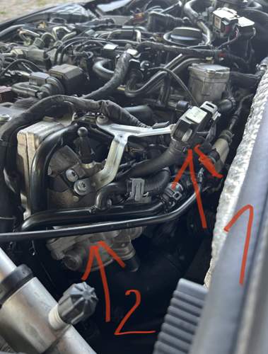

Kannst du mir sagen wo der Ladedrucksensor sitzt?
Ist ein CNHA
Und es sind doch nur 2 Schläuche die an das AGR gehen oder?
1
Ist das der Ladedrucksensor?
Kennzeichnung 1 im Bild
- Bauteilnummer: 04L 906 051 C laut Internet Sensor Abgasdruck
- geht mit einem Schlauch an den Winkel vom Ladeluftkühler mit der Kennzeichnung 2
992928d5-a467-40ad-8414-ff93a865c302
Jop genau der ist das. Damals musste ich den bei Audi kaufen, würd ich in deinem Fall auch machen. Falls er defekt ist. Kann man ziemlich einfach prüfen, bei Zündung an muss der ladedrucksensor = dem Wert des Umgebungsluftdrucksensors sein
