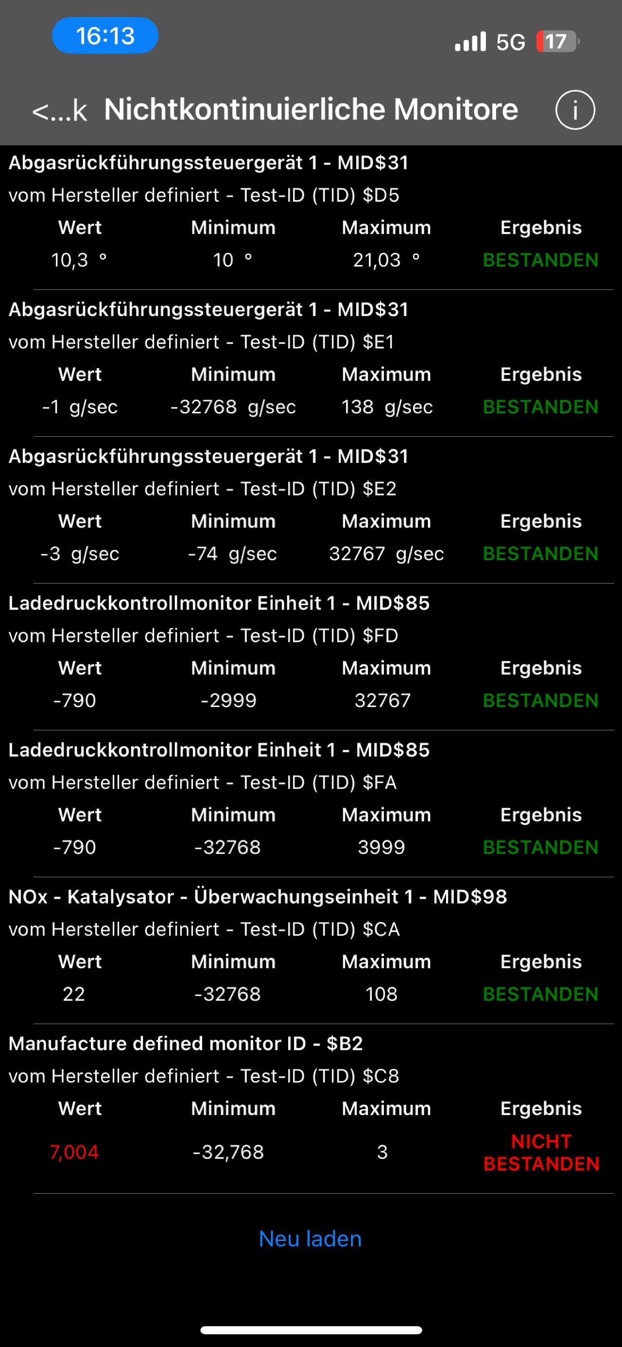

Hab den Fehler p2002 und p200200. Habe den dpf Filter mit drucksprüher bei einer Werkstatt reinigen lassen. Fehler kam leider wieder zurück. Daher sollten die druckdifferenzsensoren getauscht werden. Aber leider ist der Fehler jetzt nach dem Wechsel wieder zurückgekommen.
Hat jemand Erfahrungen bzw. Tipps woran es liegen könnte und wie es die Werkstatt genau feststellen kann?
Will nicht dass dauerhaft etwas gewechselt wird, wobei das gar nicht der Grund für die Fehler ist.
Vielen Dank im Voraus.

Agr kühler und agr Ventil reinigen oder am besten neu machen !
Alles andere bringt nichts .
Wie ist da in der Regel der Kostenpunkt? Und hast du selbst Erfahrungen damit? Will wirklich nicht wieder Geld ausgeben, damit der Fehler nochmal zurückkommt.
Hab das schon zwei mal machen müssen.
Kosten von 1200-2000€ . Inkl. Material . Ist leider sehr viel Arbeit
Aber hat dich der Fehler dann in Ruhe gelassen? Oder ist der irgendwann dann nochmal zurück?
Agr kühler und agr Ventil sollten dann also getaucht werden.
Sollte bei der Arbeit irgendwas direkt mitgemacht werden?
Kannst du eine Firma empfehlen, die dafür gutes Material hat? Weiß nicht ob Continentale agr kühler und agr Ventile anbietet für den Audi a5 2.0 tdi

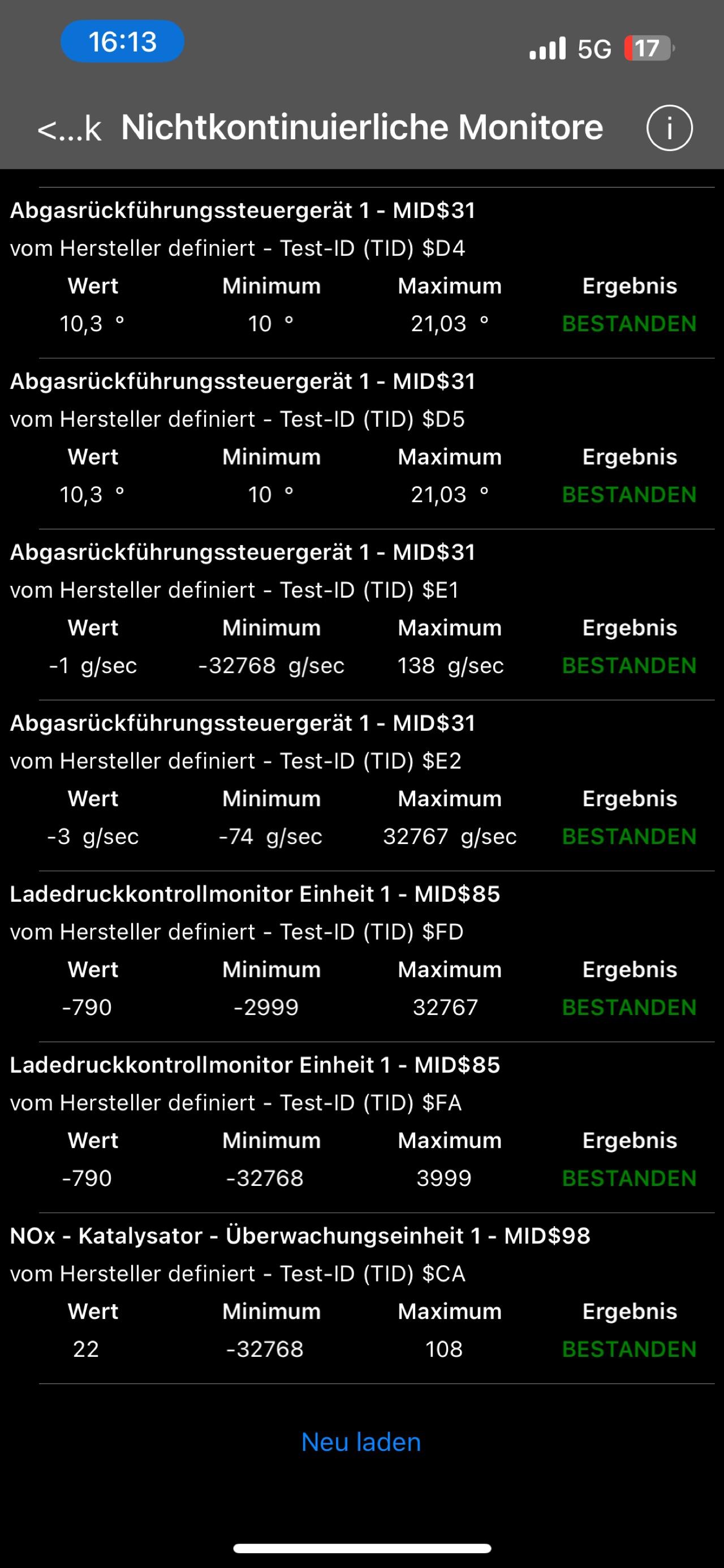

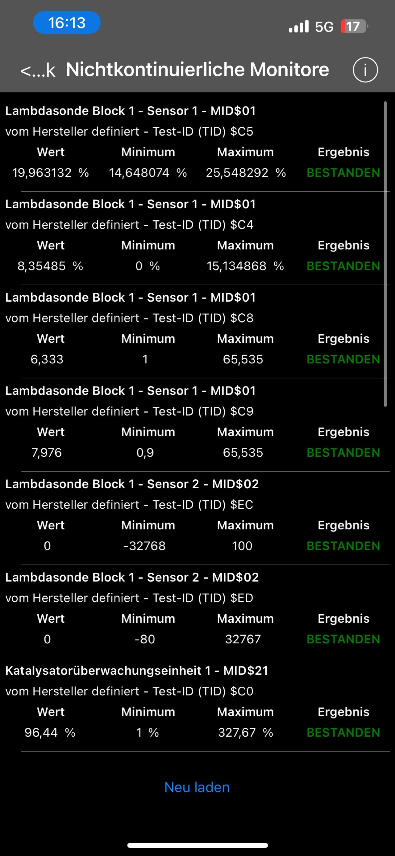

Deuten irgendwelche Informationen aus den Bildern noch genauer daraufhin, dass es wirklich der Agr kühler und agr Ventil sind?
Hab einen veepeak obd ble + Adapter. Kann ich irgendwelche spezifischen sensorwerte beobachten, die die Vermutung bestätigen können?

@Amir.a5 schrieb am 1. Januar 2025 um 20:48:58 Uhr:
