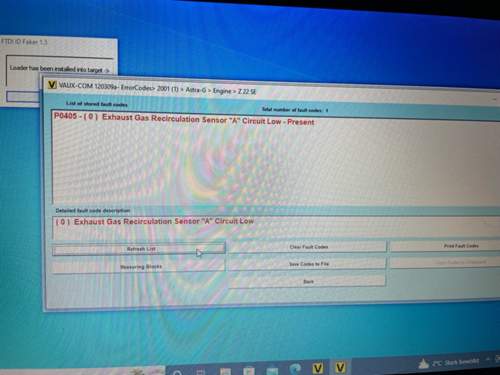

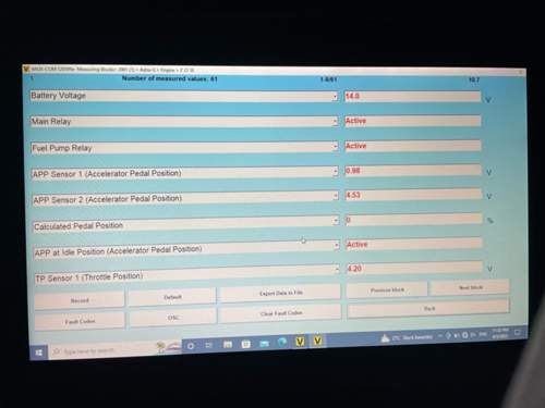

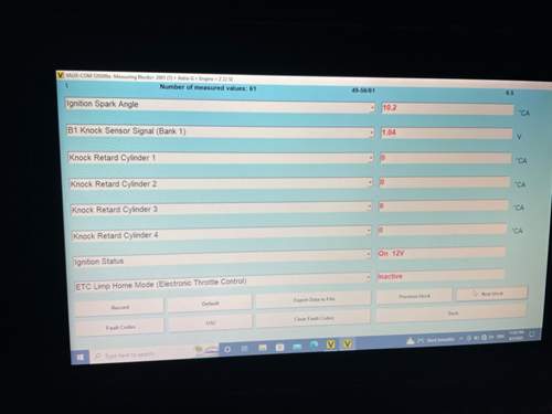

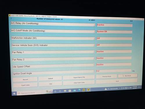

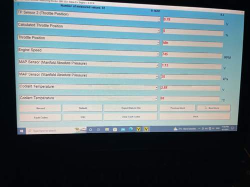

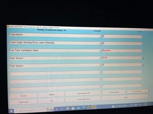

Ich habe mein Coupe nun mit vauxcom und dem Opcom interface ausgelesen hier die werte (1)
+2
und nummer 2
Vlt ist dort etwas auffällig ich werd nicht wirklich schlau aus den werten.
@MaxStra warum Vauxcom und nicht die Opcom 08/2010? Die wäre wenigstens deutsch und reicht für den Astra G locker aus.
Aber wie schon gesagt. Die angezeigten Werte bringen dir da nicht viel. Da müsste man anders an die Sache heran gehen. Ein Diagnosetool ist auch kein Allheilmittel. Da braucht es mehr als nur ein paar Daten zu sehen.
P0405 ist auf jeden Fall was ganz anderes als der bisher genannte P0130.
P0405 deutet auf das AGR (Abgasrückführungsventil) hin.
