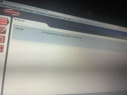

Beim auslesen des Fehlerspeichers Lag der Code P0130 Vor, mit der Bezeichung O2 Sensorkreis Fehler (Bank 1 Sensor 1)
Zudem sagt mir Delphi auch das auf der 1 Bank das Gemisch zu fett ist und auf der 2 wiederrum zu mager?

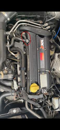

Zudem lässt sich der Wagen mit Aufgeschraubtem Öleinfüllstutzen viel besser und ohne Probleme starten, und läuft auch besser bzw ruhiger ( Zu viel druck im system?)

@ossy85 Ich kenne das Problem mit dem Öldeckel bei BMW Z.b wegen einer Verstopften KGE die Frage ist nun Hat mein jetziger Motor denn auch eine ?

Welcher Fehler besagt zu fett oder zu mager? Du hast hier nur P0130 angegeben.

Du brauchst (grade bei diesem Motor) ein Diagnosegerät was die Steuergeräte richtig auslesen kann.
Das Delphi ist da wohl nicht ganz das richtige.

Welcher Ventildeckel ist verbaut der aus Alu oder der aus Kunststoff?
Wie viel hat der Motor gelaufen?
Im schlimmsten Fall sind die Kolbenringe der Übeltäter was den zu hohen Druck bei der Ventildeckelentlüftung verursacht.

Ich bin mir nicht ganz sicher aber ich bin der Meinung das es der Alu ventildeckel ist

Das zu fett und zu mager haben wir den lambdawerten entnommen da es beim auslesen so dort Stand

Versteife dich nicht auf die Lambda Werte. Das sind primitive Sprung Sonden, die arbeiten träge und zeigen das auch träge an. Die Werte helfen dir aber bei einer Diagnose eher weniger.
Du hast hier Fehler 130 angegeben, das ist eine Fehlfunktion der Sonde, so wie es dein Tester auch angibt.
Zu fett oder zu mager wäre für die 1. Sonde 131, 132, 137, 138, 171 oder 172. Welcher davon wurde angezeigt?
@Gerd_7 Fehler Wurde Wirklich nur der P0130 ausgespuckt
Das zu fett und mager stand in dem Protokoll Wo man die Leerlaufdrehzahl, Temperatur, Spannung Uvm. einsehen kann.

Wenn Du den Öleinfülldeckel ab hast und die Öffnung mit einem Einweghandschuh verschließt, wie verhält sich dieser?

Mach die Motorhaube auf und mach eine Sichtprüfung an Deinem Motor.
Finde heraus welcher Ventildeckel verbaut ist, mach einen Service (Ölwechsel, Filter, Kerzen)

Zu P0130 -> LINK, der ist vielschichtig. Guck Dir den Link an und suche den Fehler P0130 da wirst Du erkennen das es einige Beschreibungen dazu gibt.

Wenn die Regelsonde nicht regelt, da defekt, kann er auch keine vernünftigen Werte anzeigen. Das war der Gedanke dahinter. Wenn die sonde defekt ist, muss diese natürlich ersetzt werden un arbeiten zu können. Aktuell läuft der Motor auf einem festen kennfeld, welches als Ersatz für die Defekte sonde funktioniert. Die Werte sind aber nicht optimal, und im besten Fall dann eher zu fett als zu mager, zum Schutz der Bauteile.

Der fehler P0130 ist zwar vielseitig allerdings hatte Delphi mir ja bereits mitgeteilt um welchen Fehler es sich genau handelt
( o2 Sensorkreis Fehler (Bank 1, sensor 1)
