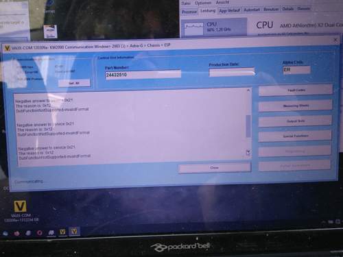

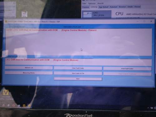

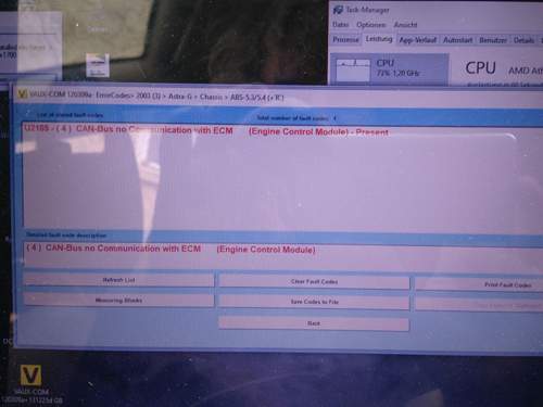

Anbei mal alle halbwegs interessanten Angaben aus dem System~ Bilder sind grausam, aber ging in dem Moment nicht schöner.
Kurz:
- CANBus keinerlei Komm. mit dem MSG
- WFS keine oder fehlerhafte Komm. auf der "W-Line" (Keine Ahnung wieso ich an K dachte..)
- "Transponder Status"auf "Invalid" trotz Schlüsselerkennung (Die funktioniert auch 100%ig, da Zweitschlüssel ohne Innereien als "Unknown Key" gelistet wurde)
- Funksensor der ZV keine Reaktion (Ging seit einer Weile lang nicht~)
- MKM bekommt keine Info über Temp. des Kühlmittels
Erreichbar war abseits vom MSG selbst eigentlich alles - ABS und ESP gaben auch Echtzeitdaten durch. Interessant sind nun wohl der "W-Line" und der Transponder Fehler.

Das PSG scheint tot zu sein, wenn da 3 Steuergeräte Probleme melden. Ich glaube nicht, dass da alle Kommunikationsleitungen unterbrochen sind. Hast du mal die Sensorversorgungen am PSG gemessen?

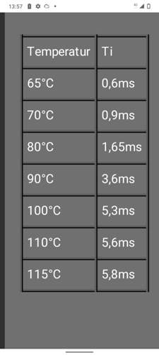

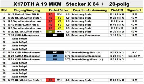

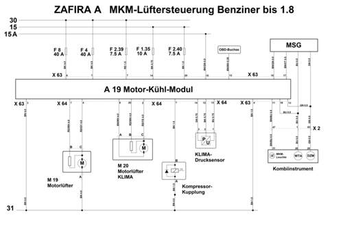

Drehzahlsignal fehlt auch !
Das ist Kabel GRÜN am MKM-Stecker X 63 PIN 13
Wassertemperatur liegt am Kabel BLAU PIN 16 gleicher Stecker.
Die Tabelle musste noch umrechnen.
Der hat den Duty-cycle nicht,wie üblich,in Prozent angegeben.
Sondern in Milli-Sekunden.
War halt so ein Elektronik-Freak,die in ihrer eigenen Welt leben.
Auf alle Fälle :
Festfrequenz ist 140 Hertz.
Duty-cycle ( Puls-Pause ) variiert je nach Temperaturhöhe.
Das sind dann 7,14 milli-sekunden für eine Periode.
0,6 msec sind dann ca. 8 % Duty-cycle für 65 ° C
5,8 msec sind dann ca. 81 % Duty-cycle für 115 ° C
Formel : Tabellenwert in ms mal 100 geteilt durch 7,14 ms
Kühlmittel-Temperatursensor Werte
MKM-Schaltplan Benziner ohne R 9
Pinbelegung MKM Stecker X 64
