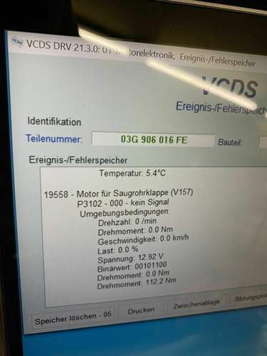

schönen guten abend liebe Audianer
meiner hat das gleiche problem nur das steht kein signal
kann mir wer behilflich sein Mit freundlichen Grüßen
Vcds
