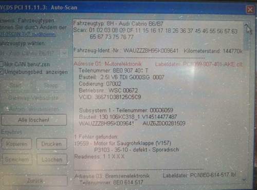

an meinem '04er Cabrio mit 2,5TDI Motor und 163PS ist gestern beim Starten die Motorkontrollleuchte an gegangen.
Heute hatte ich die Möglichkeit den Fehler mit VCDS auszulesen:
Fehler 19559 - Motor für Saugrohrklappe (V157)
P3103 - 35-10 - defekt - Sporadisch
Ich habe dann versucht den Fehler zu löschen, kam aber sofort wider!
Dann habe ich versucht den Motor über die Stellgliedsteuerung an zu steuern.
Bei allen Stellgliedern, die da angesteuert werden, hat man etwas gehört, nur eben bei dem Motor nicht!
Jetzt habe ich eben einmal den Stecker von dem Stellmotor gezogen und mir die Kontakte angesehen.
Beim erneuten Aufstecken klackerte der Motor kurz (Zündung war beim Abziehen wie auch beim Aufstecken aus!).
Ich habe danch leider nicht mehr die Möglichkeit, den Fehlerspeicher erneut auszulesen, kann daher leider nicht sagen, obs was gebracht hat.
Beim Fahren merke ich keinen Unterschied!
Der Wagen ziegt sauber durch und schmeist auch nicht mehr Dreck raus, wie vorher.
Hatt da jemand nen Tip für mich?

Ansteuerung V157 prüfen.
Saugrohrklappe ersetzen.
Genau das gleiche hatte ich letzte Woche auch.
Fahre selbst auch einen 2,5 TDI BDG.
Habe das Teil relativ günstig geschossen und in einer Werkstatt einbauen lassen.
Falls du dich selbst schlau machst, lass dich nicht bequatschen. Der Ein- und Ausbau dauert keine 20min, alleine. Fehlerlöschen auch nochmal max. 5min. So war es zumindest bei mir und ich konnte das ganze beobachten.
Hier im Forum gibts noch einen Fred der das gleiche behandelt. Da steht auch dass man die Saugrohrklappe (oder auch Drosselklappe geschimpft) danach selbst anlernen kann inkl. Anleitung. Ich hab das jetzt nicht gemacht, und meiner fährt sich nach wie vor gleich.
Iss ein Kontaktproblem .... Lässt sich mit bissle Lötzinn und einer Kugelschreiberfeder wieder beheben.

Ursache des Problems: Kontaktprobleme des Motors durch absolute Billig Konstruktion !
Es gibt Neuigkeiten von meiner Saugrohrklappe/Drosselklappe.
Bei mir war wohl die Klappe etwas schwergängig, weshalb sich irgendwan die Zähne des Plastikzahnrades auf der Klappe selber verabschiedet haben.
Ich werde mir also eine komplet neue Klappeneinheit einbauen müssen.
Der Aus-/Einbau ist übrigends ne Kleinigkeit. Wenn man es einmal gemacht hat, braucht man dafür vielleicht 10 Minuten.

Wenn die Klappe in ner "fast zu" Stellung steht kann sie Einfluss auf die Leistung haben.
Aber mal kurze Aussetzer ? Ich glaube nicht !
Die Klappe hat mehrere Funktionen:
- Sanftes Abstellen des Motors
- Drosselung der Frischtluftzufuhr um mehr Abgase aus der AGR anzusaugen.
