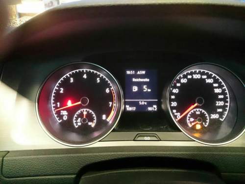

Tankanzeige
Img-20150326-wa0003
@foggie schrieb am 4. Februar 2016 um 18:47:05 Uhr:
Dafür spendiert uns VW wenigstens einen Pfeil an der Tankanzeige, damit man weiß wo der Tankdeckel ist.
Für die die es zwischen den Tankstopps vergessen haben.😛
Da liest jemand wohl die BILD? 😉
