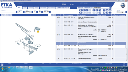

So, nun mal zur Info:
Der Regensensor im Passat 3C ist ein Golf-Ersatzteil.
Anbei der Auszug aus dem Teilekatalog.
2017-01-25
