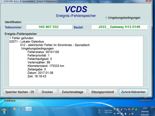

Intressant wieso der fehler im gateway kommt.
Obwohl alles auf "0" steht und ich kein Schiebedach habe.
Lasse ich das "4F" in der Verbauliste weg, kommt ein Fehler "Steuergerät falsch codiert"

Also wenn ich das von den Bildern richtig sehe hast da meist das 1k0 drin. Ich denke nicht das das nicht richtig funktioniert. Das vom CC geht definitiv. Habe das selbe drin in meinem 2007 und keine Probleme. ABER: ich hatte extreme Probleme die verbauliste richtig einzutragen. Meine Lösung war, alles in die verbauliste rein. Busruhe abwarten. Scan und dann alles was Fehler beim Scan machte( nicht erreichbar) hab ich wieder rausgenommen. Auch das 4F 🙂. Wieder busruhe abwarten und schon hatte ich ruhe. Die busruhe ist beim codieren wichtig sonst wird das nie was!
Das 4F wenn ich nicht drin habe kommt der Fehler "Steuergerät falsch codiert"
Ich habe nur die Fehler "Datenbus" wegen dem Schiebedach (das ich nicht habe)
Wenn ich mich richtig entsinne musst du die verbauliste UND die Codierung anpassen. Bin mir aber nicht sicher. Ist zu lange her. Bitte korrigiert mich falls ich da was falsches erzähle.
Ja ich hab beides gemacht.
Wenn ich in der Verbauliste das 4F weglasse habe ich den Fehler "Steuergerät falsch codiert"
Wenn ich das 4F codiere und im 4F alles auf 0 setze weil ich nichts davon verbaut habe, kommt
02071 - Lokaler Datenbus 012 (siehe Bild)
2017-01-10-2
Du hast da wieder das Golf Gateway! Nimm das vom Passat!
