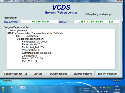

Ich habe des öfteren auf allen 4 Türen den Fehler: "Fensterheber Thermoschutz aktiv"
Nun ist mir aber schon 2 mal was komisches aufgefallen:
Ich hab euch den Scan von der Fahrertüre angehängt. Dort sieht man das um 4:43 Uhr der Fehler ausgelöst/gespeichert wurde.
Aber zu dieser Zeit lag ich im Bett und der Schlüssel war auch nicht in der Hand.
Ich war auch alleine zu Hause und es hat niemand anderes Zugang zu meinen Schlüssel/Fahrzeug.
Heute war der Fehler wieder hinterlegt, allerdings gegen 6:30 Uhr

1 Fehler gefunden:
01034 - Fensterheber Thermoschutz aktiv; Fahrer
000 - - - Sporadisch
Umgebungsbedingungen:
Fehlerstatus: 00100000
Fehlerpriorität: 7
Fehlerhäufigkeit: 254
Verlernzähler: 80
Kilometerstand: 173893 km
Zeitangabe: 0
Datum: 2016.12.22
Zeit: 04:43:31

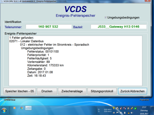

Es geht darum das ich immer auf allen 4 Fensterheber den Fehler mit dem Thermoschutz habe und zwar immer nachts wenn niemand im/am Auto ist.
Der Fehler kommt mit meinem ab Werk verbautem Gateway.
Die Fehler hatte ich schon länger immer mal hinterlegt, aber hab nie auf die Uhrzeit geachtet.
Warum kommen die Fehler immer wenn der Passat mindestens 5 Stunden steht??
Immer ab 3 Uhr bis morgens 6 Uhr. Das will ich wissen und beheben.

Oder du nimmst ein anderes gateway, nur um mal zu versuchen.

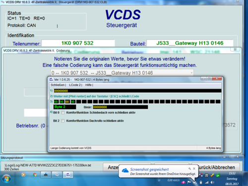

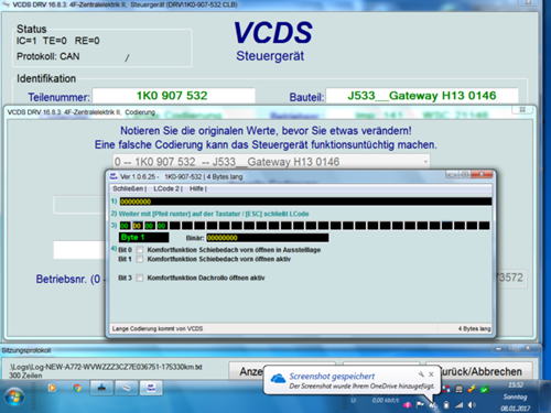

Bei der Gelegenheit (ich war in einer Garage) hab ich auch gleichmal das Gateway vom CC angeschlossen.
In der Anlage seht ihr was coderit ist.
2017-01-08
2017-01-08-1
2017-01-08-2

Hier die Bilder von heute abend, nach dem mein Passat seit Montag 7:15 Uhr unberührt/bewegt in der Garage stand.
Hab nun den Regensensor deaktiviert. Werde gegen 20 Uhr mal nach der Temperatur schauen.
Alle Sicherungen im Motorraum waren kalt, in der A-Säule hab ich noch nicht kontrolliert.
