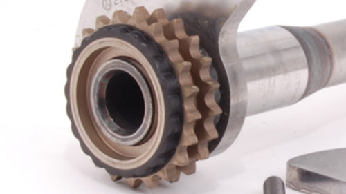

Der Zahnkranz des Kettenrades ist fest mit der Ausgleichwelle verbunden. Die Welle geht komplett durch den Motor und hinten sitzt noch ein Gegengewicht drauf. Darum muss der Motor für die Reparatur ausgebaut werden.
Bei der Konstruktion wird niemand damit gerechnet haben, dass so ein Kettenrad jemals einem Verschleiß unterliegen wird.

Auf dem Bild siehts so aus als könnt ma das mit Gewalt schon runter kriegen. Das Material ist ja so weich das sogar die Steuerkette das wegschleift. Vielleicht wird das original nur heiss draufgepresst. Aber klar, wenn eine Mercedes Werkstatt an meiner Ausgleichswelle mit Flex und Meisel rumpfuschen würden, würd ich das auch nicht so toll finden. Aber wenn ich ein alten M272 gekauft hab und merk dann dass er den Fehler hat, dann wärs mir egal wenn man da ein Gewinde bohrt oder sogar hinschweisst. Hauptsache der läuft wieder und das kostet net viel. So könnt ma auch kaputte Autos kaufen. Mit dem Fehler sind die fast kostenlos 😉 Aber bestimmt gibts ein Grund dass es nicht geht. Sonst würd mans ja so machen.

An der Ausgleichswelle ist GETRIEBESEITIG eine Bohrung vorhanden,mit der man die Welle fixieren kann,um die Befestigungsschraube des Zahnrades zu lösen,ich bin nicht sicher,ob man das aufgeschrumpfte Zahnrad von der Welle bekommt,einzeln bekommt man das Zahnrad vorne sicherlich nicht.

Da ist ein interessantes Bild aus Russland. Da ist der Zahnkranz getrennt von der Ausgleichswelle.
Screenshot-20170217-122238
Dann wird es der M273 (8-Zylinder) sein. Der hat keine Ausgleichswelle aber ein Kettenumlenkrad.
Ja, das Bild zeigt das M273 Umlenkrad A2730500805.
Ahh, klar. Das is der V8. Danke. Wenn ich den Fehler hätt, würd ichs vielleicht probieren nur den Zahnkranz zu tauschen. Aber ich glaub schon auch dass die Warscheinlichkeit gering ist dass das was wird. Den Fehler gibts ja jetzt auch schon seit 13 Jahren und wenns da ne einfache Methode gäb, würd mans wissen.
