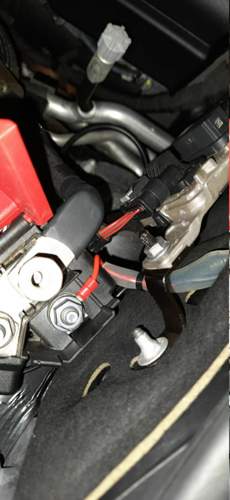

Meinen Touareg abgestellt, Fernbedienungs-Taste gedrückt und abgesperrt. Einige Minuten später wollte ich wieder öffnen, nichts. Notschlüssel ins Schloss der Fahrertür gesteckt und umgedreht, Blinker leuchten auf, LED an der el. Handbremse leuchtet, es klickt, aber KEINE der Türen öffnet. Alle Varianten der Synchronisierung erfolglos versucht - so stehe ich in einem Europäischen Inselstaat ohne Mobilitäts-Service vor meinem Wagen und kann nicht hinein, Laufleistung 6500Km, Batterie OK, Auto wie neu. Guter Rat wär jetzt ein Segen!

Ich habe auch nur das kurze CTEK Kabel verbaut. Siehe Bild.
Falls es nicht reicht hat CTEK auch eine Verlängerung im Angebot.
Diese würde ich bevorzugen da es an den Enden Schutzkappen hat und somit Spritzwasser geschützt ist.
https://www.ctek.com/.../connect-2-5m-extension-cable
gut zu wissen, dass es das gibt.
Hannes
Das Problem ist halt das man im Fall der Fälle erstmal von unten an das kurze Kabel rankommen muss um das Verlängerungskabel anzubringen (falls sich die Tür nicht öffnen lässt). Deshalb dachte ich halt an das längere Kabel, welches ich dann mit Isolierungstape wetterfest machen könnte. Außerdem wäre ich dann nicht auf ein Ladegerät von Ctek angewiesen.
Ich habe seit 7 Jahren eine Ladebuchse von MagCode mit Deckel in der Radhausschale (Bild 3) außerhalb des Spritzbereiches auf der Fahrerseite eingebaut. Das Ctek Ladekabel habe ich mit dem MagCode Ladestecker (Bild 1) umgebaut.
Die 3 LED Leuchten ( Bild 3) zeigen mir den Ladezustand der Batterie an.
Im Motorraum ist das + Kabel der Ladebuchse zusätzlich mit einer Sicherung abgesichert (Bild 2)
Minuspol an dem dicken, blanken Übergabepunkt angeschlossen.
Alles über MagCode kann bei der Firma Rosenberger nachgelesen werden. MagCode gibt es für 12 V oder 24 V.
Dieses System wird viel in Rettungsfahrzeugen verbaut. Der Kontakt zwischen Stecker und Buchse wird über Magnete gehalten, löst sich problemlos wenn man vergessen hat, das die Batterie am Ladegerät angeschlossen ist.

Mein Fahrzeug, 3.0 TDI, Bj 12/2012, 245PS, 205.000 Km, Vollausstattung. Ich konnte eines morgens mein Auto nicht mehr aufsperren, weder die Türen noch die Heckklappe ließen sich öffnen. Dann kam der Notschlüssel zum Einsatz, ein wirklich primitives Plastikteil, das Schloss war so schwergängig das dieser abbrach. Also war diese Möglichkeit auch erledigt. Als Ursache für das Versagen des Schließsystems habe ich eine zu schwache Batterie angenommen und musste deshalb irgendwie die Motorhaube öffnen um die Batterie aufzuladen. Da das entriegeln der Motorhaube wegen der Verschlossenen Türen ja auch nicht möglich war, musste ich mir etwas anderes einfallen lassen. Auf YouTube bin ich dann auf ein Video gestoßen, worin beschrieben wurde, wie man den Schließbügel der Motorhaube von außen durchsägt, was ich dann auch getan habe. Der Schaden ist relative gering, so ein Teil habe ich bei Ebay gebraucht für 20€ nachbestellt. Jetzt das Ladegerät angeschlossen und gewartet, dass sich was tut. An den Türen tat sich auch nach Stunden gar nichts, nach gefühlten 3-4 Stunden dann die Rettung, es ging wenigstens die Heckklappe auf. Ab ins Auto und versucht die Türen von innen zu öffnen, Fehlanzeige, Zündung einschalten und siehe da es tut sich was, die Türen gehen auf. Dann die Überlegung, dass mit der Batterie was nicht stimmt, da diese sich so gut wie gar nicht aufladen lässt, also alte ausgebaut, war auch noch die 1. Batterie, konnte man am intakten Teppich erkennen, ab zum ATU und eine neue kaufen (gestern am Samstag). Neue Batterie eingebaut, alles funktionierte wieder tadellos auch das Schließsystem, bin dann noch auf große Probefahrt gegangen und alles bestens. Noch mal Spannung bei laufendem Motor gemessen 14,4V sollte passen, das war es……..dachte ich zumindest. Gestern Abend vor dem Schlafengehen noch mal mit dem Schlüssel von der Haustür aus das Schließsystem betätigt und auch noch alles OK. Dann heute Morgen der Schock, nichts geht wieder, keine Chance ins Auto zu kommen. Mit Überbrückungskabel vom 2. Fzg. Versuch gescheitert. Jetzt das Ladegerät wieder angehängt und seit Stunden hoffen, dass der Strom vielleicht irgendwann für die Heckklappe reicht. Spannung ohne Ladegerät 8V und mit Ladegerät 9,3V heute Morgen gemessen. Ich vermute, dass irgendwo permanent massiv Strom verbraucht wird, aber wie kann ich das heraus finden ohne in das Fahrzeug zu kommen? Den Fehlerspeicher hatte ich gestern noch mit einem kleinen Handgerät ausgelesen, da waren einige bezüglich des Schließsystems und der Heckklappe drin, ich habe dem aber nicht viel Beachtung geschenkt, weil ich mir heute mit dem VCDS nochmal die Zeit nehmen wollte. Ich vermute mal, dass es hauptsächlich Fehler wegen zu niedriger Spannung waren, aber genau kann ich es nicht sagen. Weiß jemand Rat oder hatte sogar ein Deckungsgleiches Problem? Ich bin gerade ziemlich ratlos und verzweifelt.

hatte kurz nach Kauf das gleiche Problem allerdings ging es mit Spannung draufgeben wieder & man ist reingekommen. Nachdem die Batterie dann Neu war habe ich gleich eine 12V Dose in die Windlaufabdeckung gemacht, somit kann man recht bequem Laden und auch jederzeit von aussen Spannung drauf geben mit Powerbank oder der SupplyFunktion vom Cetek falls was is.
Da am org. Starthilfepunkt rechts die kleine +Schraube frei ist lässt sich das wunderbar anschließen :)
alles was man braucht is ne übliche Dose:
