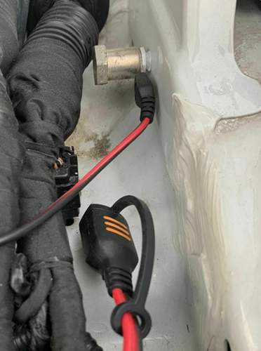

Oder du hast wie ich von CTEK, eine fest montierte Ladeleitung, an welche man im Notfall von unten drankommt.
Bild-1
Ja genau, die habe ich auch. Die Länge reicht mir aber nicht.
Würde mir vorstellen, die Leitung in den Bereich des Kühlergrills zu legen, so dass ich da auch von außen drankommen könnte.
Ist natürlich eine erhöhte Gefahr bei einem Auffahrunfall. Wie sich das in der Schadenregulierung auswirkt, weiß ich nicht.
@ Bubi81: Wie hast du das genau gemeint, „von unten drankommen“
Wo liegt diese denn

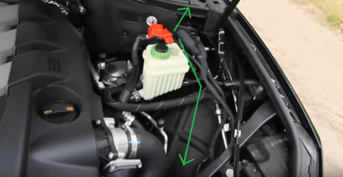

@luckyman-V6-4m:
Werde ich machen. Danke.
Muss noch den Batterietyp ausfindig machen und den Ausbau verstehen.
Entweder lege ich das Kabel entlang dem Radkasten runter oder ich habe oben in der Dichtung oben eine Aussparung und kann das Ladekabel oben durch rausziehen und die Motorhaube zu machen.

Um die rotten Lade-punkt zu erreichen, kann man das Rad entfernen, dann die radkasten Abdeckung, dann kann man vielleicht von außen (mit bisschen Gluck) das Ladepunkt erreichen. Zu spät, aber für nächstes Mal.🙂
Am Anlasser überbrücken oder am Unterboden irgendwo in die Plus Leitung eine Nadel stecken und so überbrücken (geht nur bei Autos mit Batterie im Kofferraum. Reicht dann um aufzuschliessen.

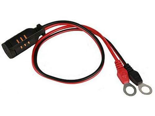

Hallo @Bubi81,
das Kabel von C-Tek ist ja ziemlich kurz. Ich überlege deshalb, ob es sinnvoll wäre ein längeres Batteriekabel bei Amazon zu bestellen und das eine Ende zu isolieren. Dabei müsste es ja ausreichen das Pluskabel zu verlegen, weil man irgendwo an die Masse rankommen müsste. Meinst Du das würde reichen? Hier ein Beispiel:
https://www.amazon.de/.../...w_r_cp_api_glt_i_5NV2FHBXGW8NSYZ61YVW?...
Nur bin ich mir nicht sicher, ob ich dann aufgrund der hohen Amperzahl auch einen Nuco Starter an das Kabel klemmen könnte.
Ich habe auch nur das kurze CTEK Kabel verbaut. Siehe Bild.
Falls es nicht reicht hat CTEK auch eine Verlängerung im Angebot.
Diese würde ich bevorzugen da es an den Enden Schutzkappen hat und somit Spritzwasser geschützt ist.
https://www.ctek.com/.../connect-2-5m-extension-cable
Ctek
