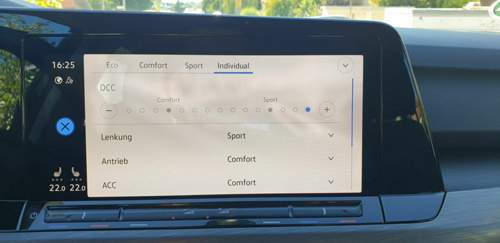

Ich habe das DCC, kann somit das Sportfahrwerk nicht beurteilen, habe aber eine "stufenlose" Einstellmöglichkeit zwischen super komfortabel bis hin zu "sportlich" und noch darüber hinaus. Würde für meine Begriffe bedeuten, dass es noch sportlicher als das Sportfahrwerk sein sollte (fühlt sich allerdings zu meinem vorherigen A3 mit Sportfahrwerk nicht so an).
Wenn ich daran denke kann ich heute Abend mal ein Bild von der Einstellung posten.

Noch eine kurze Ergänzung dazu:
Die Möglichkeit mittels Slider die Dämpferhärte zu variieren hat man nur im Modus "Individual".
Man kann hier auch alle anderen Parameter nach eigenen Vorstellungen kombinieren.
Bei den anderen 3 Modi ist die Dämpferhärte fest eingestellt.
Wenn man im Individualmodus während der Fahrt mal mit dem Dämpferslider spielt merkt man deutlich die große Spreizung. Ich finde das genial.
Für mich persönlich gibt es für den G8 nicht besseres als DCC! 🙂
Wenn die zusätzlichen Kosten und die möglichen höheren Reparaturkosten egal sind, natürlich DCC !
Anbei noch mein Bild bezüglich der Einstellmöglichkeit von DCC. Die Liste geht nach unten natürlich noch etwas weiter von den Einstellmöglichkeiten, aber ich wollte ja bewusst die "stufenlose" Federstärke zeigen.
DCC
