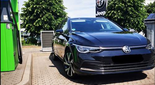

Diese hier in 18", Bild vom Vorgänger 2020 ohne DCC aber dieselben habe ich jetzt auch wieder drauf:
Screenshot-2024-04-23
@ Rapha_24
Ok, 18 Zoll sind top, danke für Deine Nachricht.
Bei kleineren Felgen hätte ich zu den sportlicheren 18 Zöllern geraten.
Beim nächsten Reifenwechsel kann man noch über sportliche Reifen nachdenken, falls diese nicht schon montiert sind.
