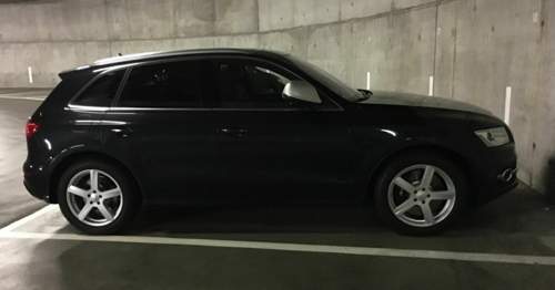

Habe gestern Winterreifen aufziehen lassen.
Es sind 19 Zöller auf Ronal-Felgen. Habe keinen Riesenunterschied bemerkt, außer, dass die Kuh beim Abbiegen viel leichte in enge Kurven lenken lässt. Das was Marc meint, vermutlich das Fahrwerk, kann ich so nicht sagen.

Sieht etwas bieder aus mit diesen Felgen 🙄 Hattest Du nicht wie ich die 21er Titan nachgeordert und die 20 Serienfelge für den Winter genommen?
@Q3Ronaldo schrieb am 1. November 2015 um 01:35:51 Uhr:
Ja, Ronald, das ist schon richtig. Die Überlegung auf 21 Zöller zu wechseln hatte ich jedoch erst in diesem März. Als im Oktober letztes Jahr Winterreifen anstanden, waren die 21er noch nicht im Fokus und habe mir damals die Winterreifen eine Nummer kleiner als die 20er Sommerreifen geholt, also 19 Zoll. Die 20er Sommerreifen und Felgen habe ich in die Schweiz verkauft.
