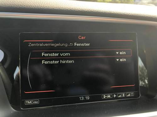

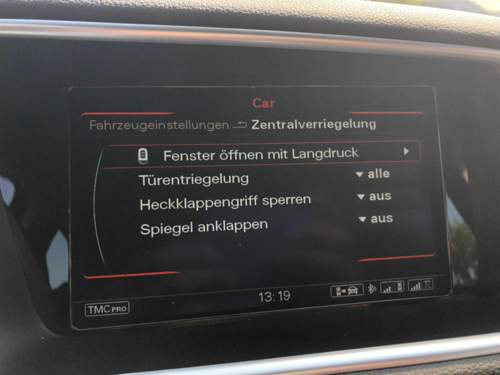

Bei mir wars im MMI auf Aus, Danke für euren Input

Hallo gibts zum Problem ne Lösung? hab das gleiche Problem habe es im MMI als Auswahl.
Fenster gehen aber nicht auf/zu.
Was muss man im VCDS Codieren? BJ2016 USA 3L TFSI
@audilippi schrieb am 24. September 2018 um 15:39:28 Uhr:
