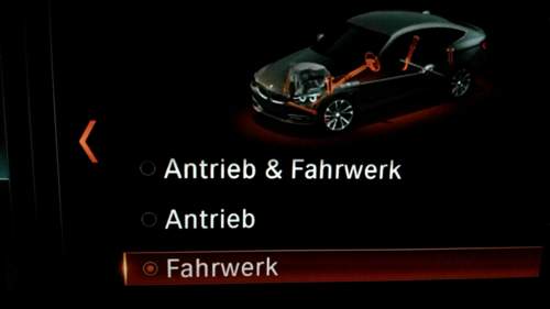

@atzebmw schrieb am 25. Juni 2019 um 21:53:24 Uhr:
Ich bin der Meinung, diesen Menüpunkt hat man nur mit dem adaptiven Fahrwerk, es sei denn er wurde irgendwann mal eincodiert.
So meine kleinen Droogs,
eben für Euch nochmal ins Auto gesetzt: wenn hier einer was codiert hat, dann das Werk! 😁
Ich habe M-Sport mit Serienfahrwerk und denke daher, die Einstellungen sind gar nicht so passend, seht selbst...
@moonwalk schrieb am 25. Juni 2019 um 23:05:33 Uhr:
Wär doch nicht nötig gewesen. 😉
Möglich, dass das jetzt sogar alle Modelle haben.
Ich weiß nur, beim VFL war der Punkt eher seltener zu finden.
@atzebmw schrieb am 25. Juni 2019 um 23:28:42 Uhr:
Oh doch!
Vielleicht kannst Du mir ja erklären, was ich auf dem Bild genau eingestellt habe...? 😁
@moonwalk schrieb am 26. Juni 2019 um 00:04:09 Uhr:
Oh doch!
Das kann ich tatsächlich.
Zu Antrieb gehört hier der Motor und zu Fahrwerk das Fahrwerk (wenn adaptiv vorhanden) UND die Lenkung.
Dementsprechend kann man im Sportmodus mit „schlaffer“ Lenkung fahren oder wenn man will ist die Start-Stopp-Automatik im Sportmodus aktiv.
