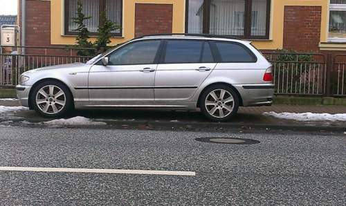

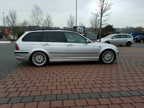

Das sind die Schlechtwegepaket Federunterlagen die oben auf die Feder kommt... Original sind es 5mm, gibt es aber auch in 10mm, 14,5mm Original, 22mm...damit kommt er hinten dann wieder höher... Aber da man die alte Unterlage entfernt fallen die 5mm weg und das muss man von den neuen dann abziehen.. Wenn du zb wie ich die 22mm kaufst minus 5mm kommst de auf 17mm höher hinten..
Das erste Bild ist mit den Eibach Federn Va 30 Ha 20-25... Das zweite ist mit dem 22mm Swp...

Aber ja erst mal einbauen, und dann den Abstand Messen (von Rad Mitte bis Unterkante Kotflügel). Die Unterlagen hinten an den Federn sind ja in höchstens 30min verbaut... Aber siehst ja auf meinen Bildern was mit Hängearsch gemeint ist 🙂
