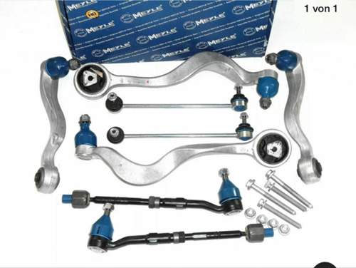

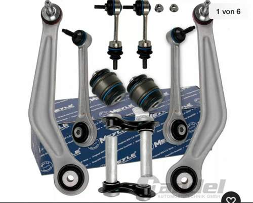

Hallo zusammen wollte demnächst mal alle möglichen querlenker und dazu gehörigen stabis etc wechseln, nun meine frage sollte ich vielleicht noch was wechseln?! hab die beiden pakete bestellt wie auf den bildern abgebildet. Dachte vielleicht noch an Tonnenlagern aber dazu müsste ich mir mal einen Mechaniker suchen der das auszieh werkzeug hat. Ist ein 2007er 540i mit 205K auf der Uhr.

Vorweg: Muss das unbedingt Meyle sein?? Ich halte von dem Zeug überhaupt nix.
Hab grad für meinen e34 aus Versehen (sollte Mahle sein) einen Meyle Kühlflüssigkeitsstandssensor gekauft. Und was war? Natürlich Schrott.
Hab ohne viel Theater ohne Rücksendung sofort eine Gutschrift erhalten und hab dann einen von SWAG genommen. Und? Genau, der geht.
Ansonsten würde ich da du eh alles auseinander hast gleich die Domlager, Dämpfer, Staubschutz und Zusatzdämpfer mit machen wenn die nicht schon gemacht wurden.
Hinten gilt im Prinzip auch gleich mit zu machen.

Welche Marke würdest du empfehlen?
Ich habe alles getauscht mit Meyle Teile und danach 80 tkm habe ich das Gefühl der Größe ist wieder ein wenig schwammig.
Kann doch eigentlich nicht sein. Oder?
Die Tonnenlager wurden auch getauscht.
Können die Dämpfer das Problem sein? Sind die ersten und haben nun 330 tkm runter.
Danke schon mal für Tips
Bei Fahrwerk und Lemförder oder PU von z. b. Powerflex.
Sonst schaue ich immer was so bei Daparto mit Qualität geboten wird.
Meyle gehört auf jeden Fall nicht dazu.
Meist bleibt aber nur LF.
Meyle HD ist schon in Ordnung, noch besser ist Lemförder
Dann lieber die Lager mit Powerflex.
Aber jedem das seine.
Ja die sind besser als Meyle Standart.
