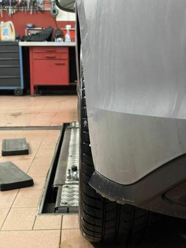

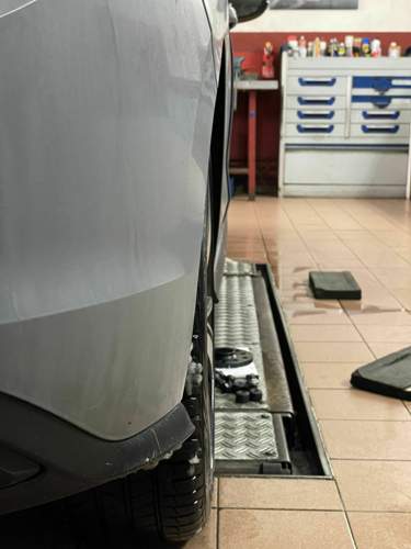

Habe 12mm hinten pro Seite und das sieht dann so aus. Wäre evtl. sogar noch Luft für 15mm gewesen.
Fahre die originalen 18 Zoll vom GTE
Nachher (12mm pro Seite)
Vorher

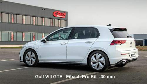

Mit 30 mm Tiefgang hat Eibach wohl die idealen Sportfedern für den GTE geschaffen. Sieht vernünftig aus und noch keine Einschränkung im Alltag. Eibach Pro Kit Best.-Nr. E10-85-051-06-22
Golf-8-gte-30-mm-eibach-lowart
Sieht wirklich dezent und vernünftig aus, aber die Räder sehen schon sch.... aus!
@KonradHorner schrieb am 9. März 2021 um 11:15:42 Uhr:
Ich glaub das würde für mich in Frage kommen wenn mein GTE kommt, die 55er von H&R und Vogtland finde ich zu arg, vor allem mit den Serien Rädern in 17“.

In Österreich ist der Kit E10-85-051-06-22 für den Golf 8 GTE über Lowart erhältlich und lagernd. In Deutschland sollte er auch bei den Eibach-Händlern verfügbar sein.
