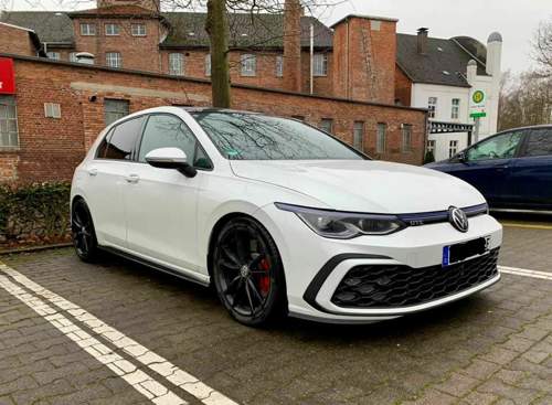

Anbei mal ein Foto aus der aus der Facebook-Gruppe GOLF 8 GTI, GTD, GTE, R Technik- & Tuningtalk.
*Alle Rechte sind dem Urheber vorbehalten*
Mit den Pretoria 18" in schwarz und H&R 45mm Federn vorne und hinten macht der schon echt was her!
Serialnummer der Federn ist H&R 28639 - 2/3

die felgen hab ich schon, fehlt nur die tieferlegung 🙂
ich finds trotzdem interessant dass vw den wagen zum suv umbaut mit der begründung akkuschutz, und die anderen klatschen den wagen aufn boden und es geht beim tüv durch. Echt der wahnsinn, was das auto alleine durch die tieferlegung für ne optik bekommt.

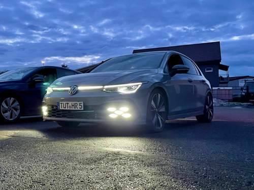

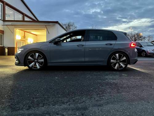

So, hier nun das Ergebnis mit den H&R Tieferlegungsfedern 28639-6.
Angegebene Tieferlegung 40mm vorn / 50mm hinten.
Ich bin mega zufrieden. Kommt schön weit runter, aber nicht zu weit wie ich finde. Kann sich sehen lassen 🙂
Werde in meinem Profil noch ein paar Bilder bei Tageslicht posten, war leider schon etwas dunkel als wir fertig waren.
Was kostet der Spaß inklusive Eintragung/Einbau/ neu einstellen?
Da ich den Einbau selber vorgenommen habe und die Vermessung und Einstellung ein Werkstattkollege vornimmt, kann ich dir leider keine offiziellen Preise nennen. Der Federnsatz kostet 250€.
