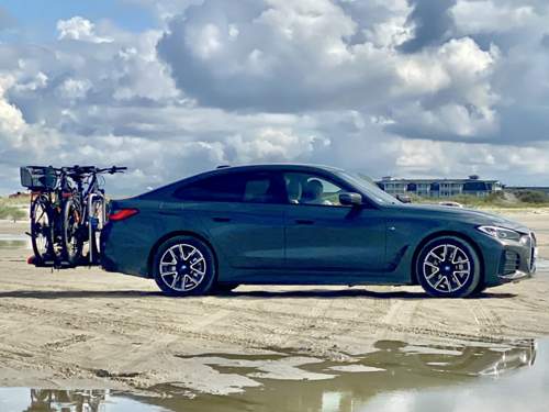

@illusion2001 schrieb am 4. Mai 2023 um 23:05:28 Uhr:

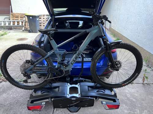

Hier einmal Thule Easyfold XT3, funktioniert super. Man muss nur beachten, den Stecker vor dem Platzieren des Trägers auf der Kupplung einzustecken, sonst ist zu wenig Platz.

Bei mir problemlos mit dem EF XT. Ich stelle erst den Träger hinter die Kupplung und schließe zunächst das Kabel an. Dann wird der Träger aufgesetzt.
Habe den Thule EasyFold XT 933 heute bekommen und gerade mit dem E Bike montiert , klappt problemlos , wenn man das Kabel vorher einsteckt
