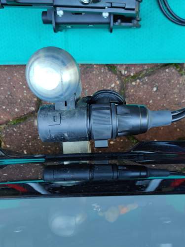

Der EasyFold XT passt, ich hab ihn schon öfters jetzt benutzt, man muss zwar erst den Stecker anschließen und dann den Träger auf die Kupplung setzen, aber es geht.

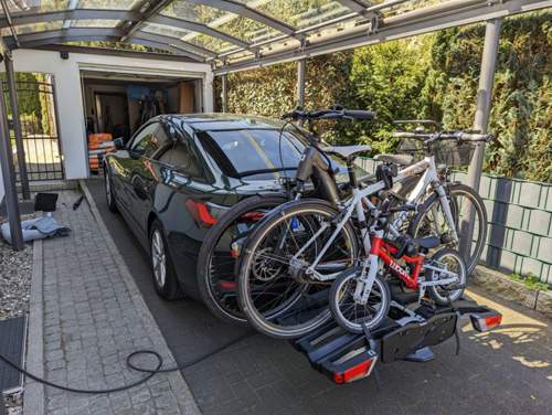

Für meinem X4 hatte ich von Westfalia den zusammenklappbaren Bikelander Fahrradträger gekauft. Er hat 60 kg Zuladung und ist bei Bedarf für 2 E-Bikes geeignet. Aufgrund der Stützlast vom i4 und dem Eigengewicht vom Träger bleiben 57,5 kg Zuladung für die Räder. Anders als beim X4 sollte bei der Montage am i4 erst der Stecker angeschlossen werden. Elektrorollerbude hat den geringen Montageplatz in seinen Beitrag schon beschrieben.

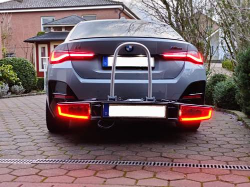

Hier einmal Thule Easyfold XT3, funktioniert super. Man muss nur beachten, den Stecker vor dem Platzieren des Trägers auf der Kupplung einzustecken, sonst ist zu wenig Platz.

Es kommt darauf an, wir haben ein Fahrrad, bei dem sich der Lenker einfach um 90° drehen lässt, damit kein Problem. Geht das nicht, hängt es ggf. von der Länge des Lenkers ab, ist jedenfalls ziemlich knapp (getestet mit Thule Easyfold XT3).
