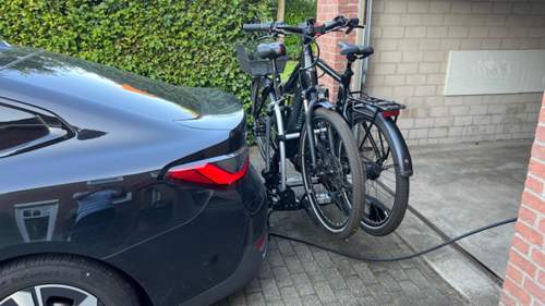

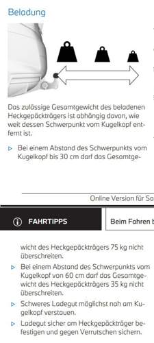

für meinen i4 M50 ist es zwar noch etwas hin (Unv. LT 09/23), aber meine Freundin und ich sind aktuell auf der Suche nach einem Anhängerkupplungsträger für unsere beiden e-Bikes. Wir haben uns dabei schon ziemlich sicher für den Thule EasyFold XT für zwei Räder entschieden. Nun soll das Ganze bis zur Lieferung de s i4 mit dem X5 45e der Eltern verwendet werden. Der hat 150kg Stützlast; also alles entspannt. Der i4 M50 laut Handbuch jedoch nur 75kg. Jetzt stellt sich mir die Frage, ob ich die einfach 1:1 mit dem Systemgewicht (Träger + Räder) verrechnen kann oder ob da wegen der Ausladung und dem entstehenden Moment anders gerechnet werden muss.
Folgende Gewichte werden transportiert:
Easyfold XT: 17,9 kg
eMTB 1: 24,3 kg
eMTB 2: 25,1 kg
In Summe also 67,3 kg. Also überschlagen 68 kg. Wäre also gut 7 kg unter den 75kg Stützlast. Sollte sich also ausgehen?
Gibts ansonsten schon ein paar Erfahrungen mit i4 und Heckträger?

Uebler i3 mit 3 Rädern 2 davon e-Bikes. Wenn er keine Räder transportiert, ist er zusammengefaltet vielleicht 60x60x20qcm groß, wiegt 16kg, passt in jede Ecke und auch entspannt in den Kofferraum. Montage und Kabel anstecken in 2 min völlig ohne Probleme.
Geht bei dem mit Rädern drauf der Kofferraum noch auf ohne abzukappen? Wahrscheinlich nicht,oder?
Ich habe den Atera Strada Sport M3. Der passt auch ganz easy. Wenn ich ein Rennrad auf der ersten Schiene habe dann geht der Kofferraum nur nach umklappen auf. Wenn auf der mittleren Schiene dann geht er auf. Aber da hab ich in Italien das Problemchen, dass das vorgeschriebene Warnschild den ganzen Aufbau in eine Art Bremsfallschirm verwandelt. Verbrauch ging damit ums ca. 4-5 kWh/100 km hoch.

Ich hab diesen Thread nicht ganz durchgelesen, dafür aber die BDA 😉
Schaut mal auf Seite 301/302: Das maximale Gewicht hängt auch von der Ausladung ab, siehe Anhang.
Bei 2 gleichschweren Rädern wird das wohl ca. in der Mitte der beiden Schienen sein.
Hat das schon mal Jemand nach gemessen, z.B. bei dem hier öfters genannten Uebler i21?

Ich nutze seit längerem den Westfalia BC60 und bin sehr zu frieden mit dem Träger! Trägt meine beiden e-bikes ohne Probleme und lässt sich super leicht anbauen und auch der Stecker jederzeit anbringen, ohne Probleme. Was mich nervt, ist dass bei sogenanntem Anhaengerbetrieb der Beifahrerspiegel sich nicht mehr absenkt (kenne ich von Aufi anders) und das die Fehlermeldung „Anhaengerbetrieb - einige Assistenzsysteme funktionieren nicht oder nur eingeschränkt nicht dauerhaft deaktiviert werden können. Ansonsten verbrauche ich auf der Autobahn bei 130km/h ca. 6kwh mehr, was okay ist.
Gestern erstmal getestet:
Uebler i21z passt perfekt. man kommt auch gut zum Stecker ran.
Es sollte aber schon die Z Variante, sprich der Abklappbare, sein, da bei montiertem Fahrrad, der Lenker übern Kofferaumdeckel ragt, Dieser nicht zu öffnen wäre.
Die Verwirbelungen sind deutlich weniger, als mit meinem Sharan. Selbst bei höherem Autobahn-Tempo gibts keine Schwingungen.
Funktioniert gut, damit kann man schon längere Strecken ohne Bauchweh fahren.
Wenn ich das richtig gesehen habe, ist auch der normale i21 abklappbar, aber nur 60 statt 90 Grad. 60 Grad müssten doch auch ausreichen, oder hat da jemand schlechte Erfahrungen damit gemacht?

Ich habe jetzt einen gebrauchten original BMW Träger gekauft. Ist allerdings nicht nicht 2.0 Version. Gestern das Rad zwecks Service damit zum Händler gebracht. Das erste montieren war ne Fummelei, da wir noch nicht genau wussten wo man was einstellt, öffnet, verriegelt ect. Aber das Rad hat gut gehalten.
Verbrauch auf der Autobahn, windig, 110-125 km/h um die 24 kWh, also ca 4-5 mehr als ich es ohne Rad erwartet hätte.
