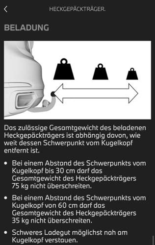

für meinen i4 M50 ist es zwar noch etwas hin (Unv. LT 09/23), aber meine Freundin und ich sind aktuell auf der Suche nach einem Anhängerkupplungsträger für unsere beiden e-Bikes. Wir haben uns dabei schon ziemlich sicher für den Thule EasyFold XT für zwei Räder entschieden. Nun soll das Ganze bis zur Lieferung de s i4 mit dem X5 45e der Eltern verwendet werden. Der hat 150kg Stützlast; also alles entspannt. Der i4 M50 laut Handbuch jedoch nur 75kg. Jetzt stellt sich mir die Frage, ob ich die einfach 1:1 mit dem Systemgewicht (Träger + Räder) verrechnen kann oder ob da wegen der Ausladung und dem entstehenden Moment anders gerechnet werden muss.
Folgende Gewichte werden transportiert:
Easyfold XT: 17,9 kg
eMTB 1: 24,3 kg
eMTB 2: 25,1 kg
In Summe also 67,3 kg. Also überschlagen 68 kg. Wäre also gut 7 kg unter den 75kg Stützlast. Sollte sich also ausgehen?

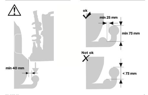

Bei den Fahrradträgern muss man aufpassen, dass sie korrekt passen. Wegen der aufgesetzten Steckdose passen manche Träger nur schlecht, weil sie auf der Steckdose aufliegen.
Ich hab einen Thule VeloCompact und dort muss man z. B. erst den Stecker einstecken und dann den Träger aufsetzen, weil der Platz an der Dose so begrenzt ist, dass sich der Stecker nicht mehr drehen lässt.

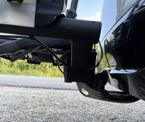

Danke für den Hinweis. So lang es durch angepasste Montagereihenfolge klappt, wäre das aber ja kein Problem. Werde ich direkt nach Eintreffen testen.
Anbei noch ein Foto
Fahrradträger
Ich hab den BMW-Träger Pro 2.0 (baugleich mit Uebler X21S) - am i4:
https://www.leebmann24.de/bmw-fahrradhalter-fuer-ahk-e-bike.html
Der funktioniert mit 2 E-Bikes (2 Fullys mit pi mal Daumen je ca. 24 kg) wunderbar, man findet vor allem einen Klemmpunkt am Fahrradrahmen. Beim EasyFold XT hab ich da keinen vernünftigen Klemmpunkt am Rahmen (nur am Dämpfer) gefunden, wobei das aber stark von den Rädern abhängt.
Auf längeren Strecken (über 100km) entnehme ich nichtsdestotrotz die Akkus, so vermeide ich unnötiges Gewicht auf der AHK. Auf kürzeren Strecken spare ich mir das.
Genau so ist es.
Den Uebler i21 kann ich für 2 E-Bikes auch empfehlen. Montage geht super einfach und schnell. Habe den zur Zeit am X1, dort passt er zusammengefaltet unter die Gepäckraumablage. Bei dem aktuell in Bestellung befindlichen iX3 dann leider nicht mehr. Aber wie ist das mit der Steckdose auf der Kupplung? Passt da der i21 mit der hebellosen Kupplung drauf?
Ich nutze den i21 am iX3. Keine Angst, das klappt völlig problemlos! Die Steckdose gerät nicht mit der Kupplung in Konflikt. Man sollte nur beim Aufsetzen und Herunterklappen des Trägers zum Einrasten beachten, dabei nicht die Stoßstange zu berühren.

Bei der Stützlast ist nicht nur das Gewicht der Fahrräder sondern auch das Eigengewicht des Fahrradträgers zu berücksichtigen. Bei einem Unfall ist es wie mit allen solchen Sachen verliert Ihr die Betriebserlaubnis und seit nicht versichert - nur mal so am Rande.

Das Gewicht des Trägers habe ich mit einkalkuliert. Steht als Easyfold XT in der Liste. Nur mal so am Rande.
