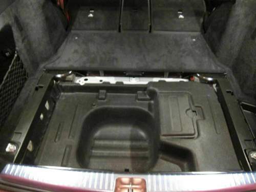

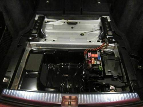

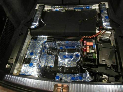

Nachdem ich endlich darauf aufmerksam wurde, dass die Rücksitzbank recht leicht zu entfernen ist, ist ja nur reingeklickt, habe ich einige Dämmungen zusätzlich bei mir in den S205 eingebaut, denn die Fahrgeräusche waren für mich seit Beginn extrem nervig, kannte ich so vom S204 gar nicht. Was soll ich sagen: Er ist endlich leise wie ich es will, insgesamt mit allen Maßnahmen hab ich jetzt eine Dämpfung von rund 8-10 dB zum Urzustand des Wagen erreicht! Das ist ziemlich viel und erfreut mich ziemlich! Und ja, ich habe immer alle Messfahrten auf den gleichen Strechen (selbe Straßen innerorts, außerorts, Autobahn) genutzt und wenn möglich ohne weiteren Verkehr, denn der variiert zu stark und wird sowieso bei guter Dämmung weggedämmt. Vor allem die Roll- und Reifengeräsuche sind endlich weg. Wenn das Auto auf 50 km/h beschleunigt passiert fast gar nix mit der Innenraumlautstärke.
Hier die typischen gemessenen Werte:
50 km/h : 51 dB / Flüsterasphalt 47 dB. Vorher: 60 db/55 dB
70 km/h: 55 / Flüsterasphalt 52 dB. Vorher: 65 dB / 60 dB
120 km/h: 61 dB. Vorher 68-70 dB
Was habe ich gemacht? Ich habe mich an den Maßnahmen des Akustik-Komfort-Paktes der E-Klasse orientiert. Diese sind (https://www.motor-talk.de/.../...-komfort-paket-sinnvoll-t5827871.html):
- Verbundsicherheitsglas mit Akustikfolie und Infrarot-absorbierender Folie für die Frontscheibe und die Seitenscheiben
– Verbundsicherheitsglas mit Infrarot-absorbierender Folie für die Heckscheibe
– Aufdickung der Vliese in den Türen zusätzliche 10 mm (10mm bereits Serie)
– Fondbodenteppich gegenüber der Serie mit deutlich erhöhtem Flächengewicht
– Längsträgerverkleidungen mit zusätzlichem Akustikvlies sowie zusätzliche Schallisolationsmaßnahmen im Querträger des Fahrersitzes, in den Luftkanälen im Fondfußraum und an den B-Säulen
– Hutablage mit erhöhtem Flächengewicht und zusätzlicher Isolation, um die Durchschallung zu minimieren.
Anhand der Hutablage sieht man, dass die Maßnahme für eine Limosine sind. Naja, also habe ich alle Dämmungen nach und nach in den letzten Tagen durchgeführt und jeweils eine Messfahrt gemacht.
Beim Kauf habe ich mir übrigens direkt die Akustikscheiben vorne einbauen lassen, die Frontscheibe soll laut Mercedes bei mir bereits Akustikglas sein. Mehr Glasanpassungen, wie bei dem E-Klasse Akustik-Komfort-Paket lassen sich allerdings nicht mehr anpassen.
Gedämmt habe ich jetzt folgendes (Bilder dazu kommen gleich):
Schon letztes Jahr:
- Laderaum komplett ab Ladekante bis Rücksitzlehne (Etwas Alubutyl, darauf komplett Dämmvlies)
- ZUsätzliche Türdichtungen
Jetzt zusätzlich eingebracht:
- Rücksitzbanksitzfläche (Alubutyl (2,5 mm), Entfernen des werkseitigen, minderwertigen Dämmmaterials gegen doppelte Lage Dämmvlies)
- Rücksitzbanksteilwand zu Fondteppichboden (Alubutyl und komplett flächig Dämmvlies)
- Fondteppichboden bis Rücksitzlehne Vordersitze (Alubutyl und komplett flächig doppelte Lage Dämmvlies)
- Fußraum Vordersitze (Alubutyl und komplett Dämmvlies)
- Dämmvlies in den Türen anstatt des werkseitigen, minderwertigen Dämmmaterialies
- B-Säulen (sehr wenig Alubutyl und komplett Dämmvlies)
Was ich noch auf dem Zettel hätte, was mir aber ein zu hoher Aufwand ist, wären noch die Radkästen sowie das Dach. Gerade bei den beiden Maßnahmen müsste ich tatsächlich das halbe Auto am Stück zerlegen ... möchte ich derzeit jedenfalls nicht.
Da ich die Maßnahmen nach und nach durchgeführt hatte und der Fußraum Vordersitze und B-Säulen am Schluss kamen, habe ich vor allem den massiven Einfluss der Rücksitzbank, des Fondteppiches und der Türen gemerkt. Denn als diese gedämmt waren, war deutlich der Pegel aus den B-Säulen zu hören. In den B-Säulen ist ab Werk übrigens gar nichts vorhanden, keinerlei Dämmaterial.
Unten zu dem Punkt ein paar Bilder.
Ich weiß, dass es dem ein oder anderen jetzt sehr viel vorkommt und womöglich das einige, welche auch Probleme mit den Geräuschen haben, davor abgeschreckt sind, solche Maßnahmen durchzuführen. Allerdings habe ich bisher mit Auto dämmen auch keinerlei Erfahrung und außerdem kann man sich Zeit lassen.
Vermutlich kommt jetzt auch die Frage, was am stärksten gewirkt hat. Das war ganz klar die Rücksitzbank in Verbindung mit dem Fiondteppichboden. Übrigens muss man die Sitze dafür nicht unbedingt ausbauen, man kommt auch so, zwar schwierig aber machbar, unter den Teppichboden im Fond drunter, alles also recht leicht zu machen. Das war jetzt für mich. Nach über einem Jahr Leiden mit dem Krach, hab ich endlich zur Ruhe gefunden 🙂 Wünsche allen viel Glück und gutes Gelingen für die eigenen Aktivitäten.
