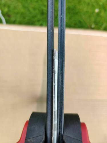

Hier mal Fotos von den zusätzlichen Gummidichtungen an der Türen. Die Dichtungen liegen zumeist dort, wo sowieso keine Gummidichtung war, oder wo auf der anderen Seite eine Gummidichtung ist, oder der Rand einer Gummidichtung. Das dichtet besonders gut ab! Hoffe man erkennt gut, wo die zusätzliche Gummidichtung aufgebracht wurde. Von außen sollte nichts sichtbar sein, auch die Kanten sollten von außen gleich bleiben. Hier das Ergebnis für die Türen. Die Heckklappe wird schwierig in der Garage ... hmm.
Umlaufende Dichtung oben von A-Säule...
... über B-Säule...
... bis zur C-Säule.

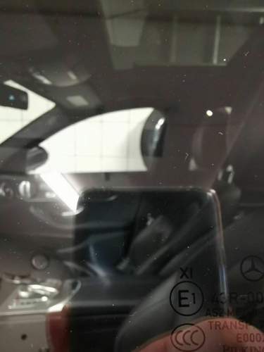

Woher erkennt man, dass man Akustikglas hat?
Meine, dass es bei mir nirgends in der Liste steht. Finde mein Auto aber auch nicht laut innen.
Sieh einfach mal den Aufdruck auf den Scheiben an, dort ist eine E Nummer gedruckt, wenn darüber kein XI steht, dann hast du keine Akustikverglasung
https://www.motor-talk.de/suche.html?...
Super. Danke
Rechts Akustik. Links Standard
Ich fahre zwar einen GLC, aber bei mir steht auf den Scheiben "Accustic glass".
Michael

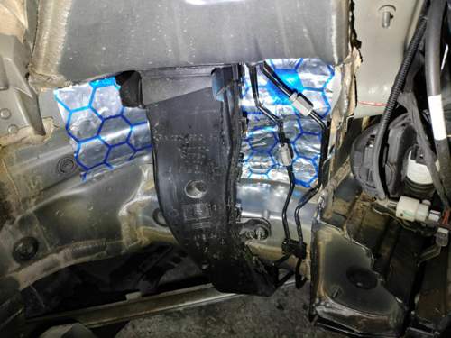

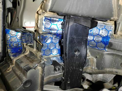

Ich habe mir die Tage mal etwas ABX ans Radhaus hinter die Verkleidung geklebt.
Ich werde zusätzlich noch von innen (unter dem Teppich) dämmen. Mal sehen, was dabei rauskommt.
