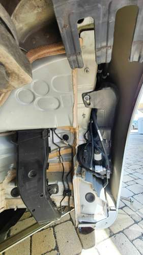

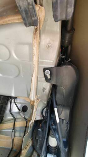

Hi, tatsächlich ergibt sich hinter der Radhausabdeckung vorne eine Vielzahl von Hohlräumen. Ich werde nun mal versuchen mit Alubutyl ein wenig die größeren Flächen zu bedecken zumindest in Richtung Fahrgastzelle. Zusätzlich werde ich die Radhausschale selbst mit einer Dämmung von innen bekleben. Bin gespannt ob das irgendwas bringt. Man kann von unten sogar nach schräg oben in Richtung Motorhaube/Kotflügelanschluss durchschauen, da ist ein richtiger Spalt.

@ergoprox schrieb am 3. Juni 2020 um 12:18:07 Uhr:
Oha ... diesen Anblick hätte ich ehrlich gesagt jetzt auch nicht erwartet. Obwohl ich mich nicht unbedingt über die Lautstärke beschweren kann oder möchte.
Vor allem interessant im Vergleich zu Audi B8 und B9. Dort gibt es in Richtung Fahrgastzelle hinter der Radhausschale eine weitere Schale, welche komplett abdichtet. Da sieht man keine Kabel, kein Blech, keine Träger. Vielleicht baue ich mir da sogar was. Ich berichte.

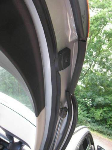

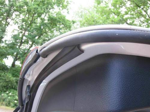

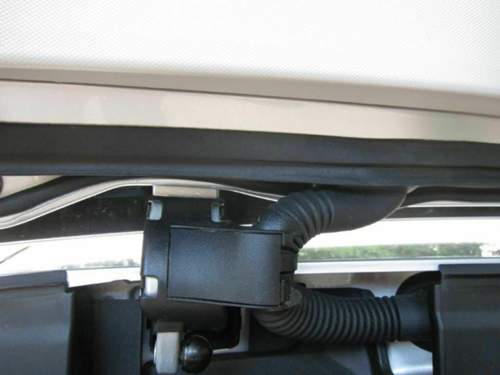

Hier übrigens noch die Fotos der zusätzlichen Türgummis an der Heckklappe. Dort war recht viel zu machen, da eigentlich fast nix da war. Im Prinzip habe ich hier zwei neue, umlaufende Dichtungen angebracht. Sieht man bei Bild 2 ganz gut. Hinten eine Gummidichtung, die quasi S-Kurvenhaft verläuft und im Vordergrund die breite Dichtung. Beide sind neu, vorher war hier nix, lediglich auf Kunststoff eine dünne Gummilippe.
Das insgesamt wird auch der Grund sein, warum der Tunneleffekt deutlich weniger zum tragen kommt. Lediglich das Dachstückchen hinten merkt man noch.
2 neue Dichtungsreihen, hier links...
... in der Mitte...
... und hier rechts.
