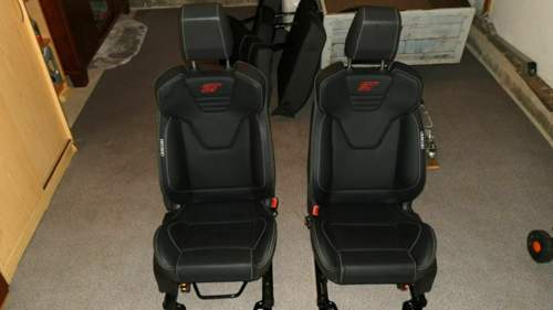

bei mir quietscht jetzt nix mehr: ST-Leder Exclusiv-Paket
Ford-focus-iii-2014-12-10-recaro-sitze
@MaxMax66 schrieb am 26. Januar 2015 um 20:00:28 Uhr:
Das soll ich mir jetzt auch kaufen oder wie?
Max,
darf man fragen woher du die Sitze hast und was sie gekostet haben?
Danke
@racemondi schrieb am 27. Januar 2015 um 14:43:52 Uhr:
Max,
Danke
war ein Angebot im Ford-Forum, 1250
