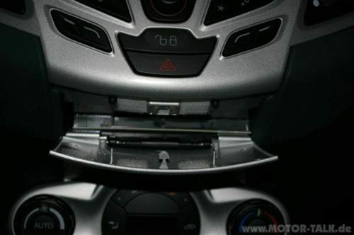

habe heute bei meinem FFH erfahren, dass es zwar keinen Griff an dem Fach unter dem Radio gibt, sonst jedoch alles dafür da ist. Scharniere, Gummis, Schnapper.
Das ganze wird jedoch von einer kleinen Metallklammer festgehalten. Also einfach das Fach öffnen, Metallklammer entfernen und das Fach benutzen. Habe mal 2 Fotos davon gemacht.
Das Fach wurde verschlossen, da es zu niedrig ist um etwas herauszuholen was bis ganz hinten gerutscht ist.

weiß zufällig hier ein Insider welche Alternative Klammer man für den Fach verwenden kann, damit es leicht auf und zu geht.
ich habe bei dem Fach jetzt eine Option getestet und zwar habe ich die Klammer so zurecht gebogen, dass die Klappe hält und net herunter fällt, aber leicht zu öffnen geht. Mir wackelt das aber noch zu sehr.
Die andere Option, die ich jetzt in Kürze mal testen werde ist folgende.
Ich bringe dort ein paar ganz dünne Eisenstückchen an, wo die beiden schwarzen Noppen sind. Dann befestige ich - natürlich alles gaaaaaanz vorsichtig - Magnetfolie an der Klappe, so dass diese sich schön der Form anpassen kann. Nun hält sich die Folie an den Eisenplättchen fest. Wenn das klappt, mache ich noch ein paar Bilder. Die Idee kam mir beim Öffnen der Armlehne, die vorne nur durch einen winzigen Magneten festgehalten wird, dass sie net herum klappert.
Das müsste klappen und dann hab ich die perfekte Lösung..... für mich zumindest. Zur noch kommt noch bissle weiche Seite vom Klettband an die Klappe, dass sie net klappert. Der Vorteil von alledem isch, dass ich es in den Originalzustand versetzen kann, wenn es nicht funzt.
Aber noch sind meine Folie und die Eisenstücken net da... muss noch warten, der Kollege isch krank, wo die besorgt.

Ich hab das Fach auch geöffnet und bei mir schließt es mittels 2 kleiner Stücke Klettverschluß (siehe Bild).
Ich find das Fach ideal für CDs - wenn auch nicht sehr viele - aber wenigstens die Hülle der CD im Player 🙂
Wenn der Klettverschluß in ein paar Jahren mal versagt, kann ich immer noch neue anbringen, aber so war's das einfachste.

und des hebt? hab das auch ausprobiert und bei mir geht der Klett immer wieder ab, weil das zu stark haftet
Ja, des hebt 🙂
Jedenfalls mit dem Klett-Klebeband, daß ich noch hatte (3M). Der Untergrund muß natürlich sauber, fettfrei und trocken gewesen sein 🙂😉
