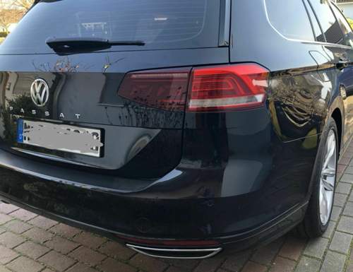

Mein Umbau hat ca . 880,- euro gekostet
Kabel + Pins von Conrad , Fast neue R-line Heckleichten und die Heckstoßstange - Ebay
Lackierung kostenlos von Mein Freund
Ganze umbau + Verkabelung + Codierung - selbst
Hast du auch nach kufatec verkabelt?
Nein würde verkabelt genau wie hat FACELIFT 2020 / High Edition und Codierung würde übernehmen auch von High Edition Facelift mit neue BCM

Die FL r-line sind deutlich dunkler als die normalen Standart LED.
35c18c88-1f1f-44b7-a27e-058182df83ea
Kannst du ein Foto mit alter Stoßstange zeigen wenn es komplett ist?
@marcel151 schrieb am 27. April 2020 um 14:38:48 Uhr:
Also ich finde die Rückleichten FL mit alte Stoßstange sieht nicht richtig ordentlich aus bzw.Die Rückleuchten gehen ausser rand!.
Ich kenn auch bisher keinen der nur leuchten gemacht hat.
Dann lieber garnicht.
Meine alte und die neue Stoßstange mit FL Rückleichten , Sorry aber ... Das ganze Konzept passt nicht zusammen
Aaa
Bild-a
Sehe ich genauso, nur Leuchten umbauen ist für'n Popo! Entweder ganz oder gar nicht! Der ganze Verlauf der Stoßstange zur Leuchte ist sonst unterbrochen, deswegen gibt es dann kein stimmiges Gesamtbild.

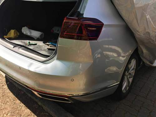

Ich hatte die nur kurz Probe gesteckt und anschließend gleich mit FL Stoßstange verbaut.
Hier noch mal 2 Fotos.

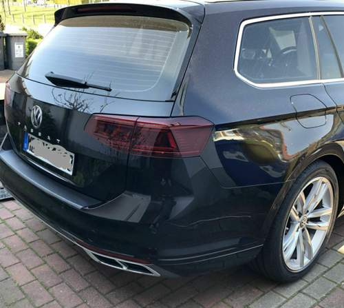

Alte r-line Stoßstange
FL r-line Stoßstange
und passat logo auch drangeklebt? das hätte ich gelassen...
beim schwarzen Fahrzeug mit abgedunkelten RL muß man schon dreimal hinsehen um den Fehler zu finden. Glaube kaum das ein nicht Passatfahrer überhaupt etwas findet (zumindest auf dem Bild).
Das abgedunkelte ist geil - steht außer Frage aber das Lichtdesign, der Überstand der RL oben, die vielen Kanten der Heckansicht ist für mich noch sehr gewöhnungsbedürftig.
also ich habe ein fl und kann den unterschied auf den bildern schwer erkennen. finde die nachträglich abgedunkelten scheiben stören mehr.
